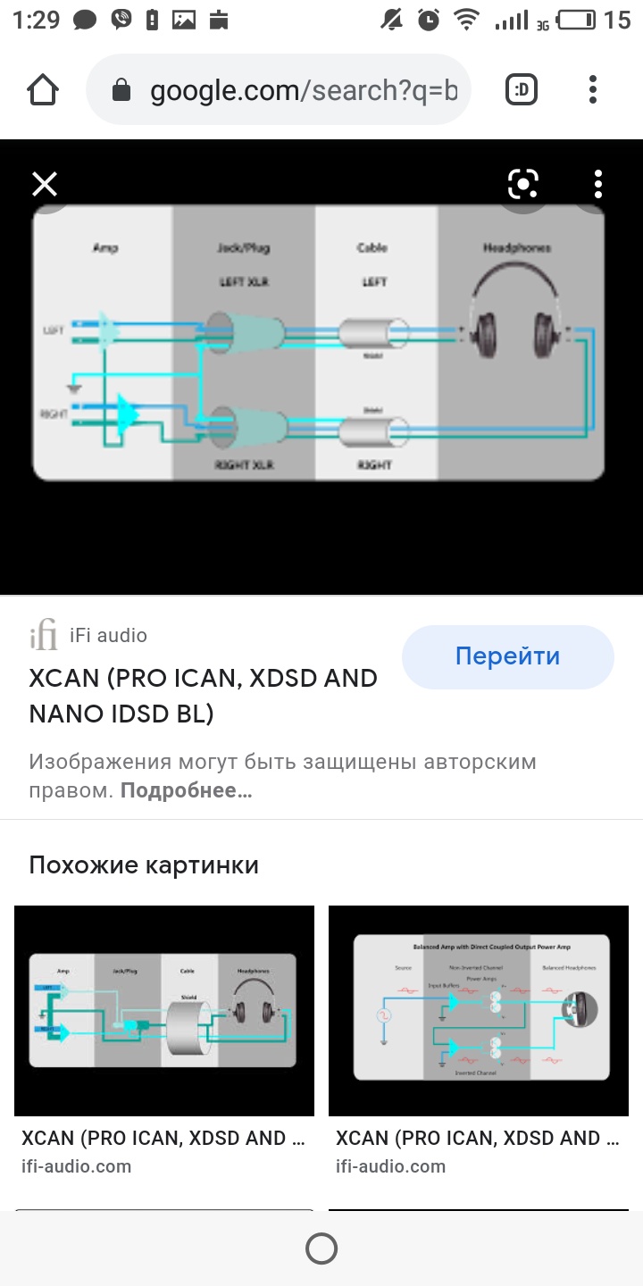

Давайте iFi посмотрим.
Все то же самое.
Миниджек.
Очень просто, кабель с экраном дороже в закупке.
Выше уже приводили примеры ответственных производителей, которые комплектуют наушники кабелями с экранами.
Дык, мы вроде про балансное подключение… пардон, про мостовое.
Аудиофильские неэкранированные на порядок дороже. Думаю, дело не в этом. Просто “безответственные” производители усилителей крайне редко снабжают свою продукцию парой трёхпиновых гнёзд, чаще одним четырёхпином. Поэтому, если и комплектуют балансным, то с четырёхпиновым коннектором. А комплектовать тремя кабелями, к тому же чтобы третий ещё и экранированным был… Такая экзотика мало кому придёт в голову в здравом рассудке.
