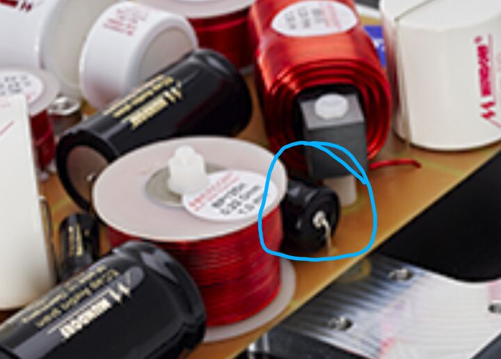

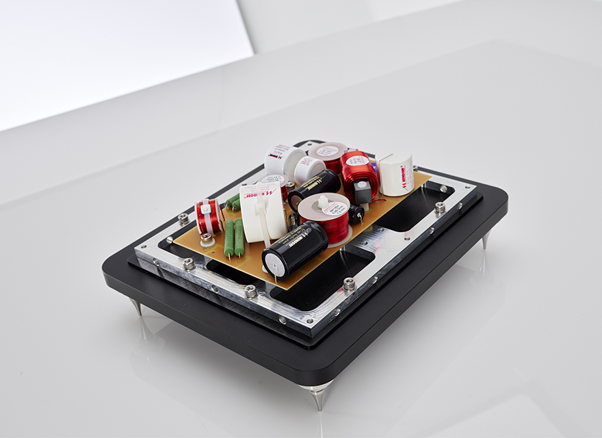

На фото а1 и а3 я не вижу электролитов. У Вас есть фото ?

На фото 1 вижу как раз электролиты.

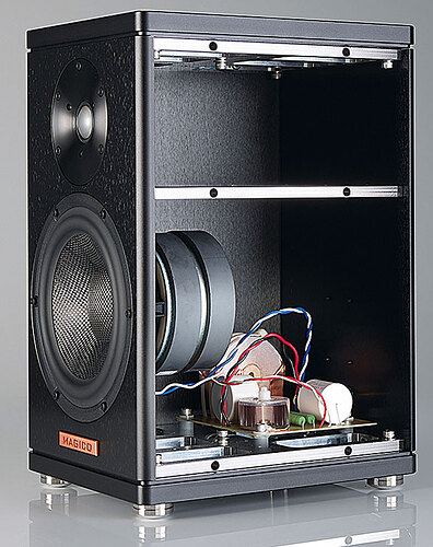

На фото 3 - полочник. На твиттер они ставят полипропилен. Я писал об СЧ
Magico A3 sourced the components for its Elliptical Symmetry Crossover from Mundorf of Germany, while the crossover network uses fourth-order Linkwitz-Riley slopes (24dB/octave) at its hand-off frequencies of 325Hz and 2.5kHz .
Что и показано на вашем первом фото

Очень похоже на электролит
Давайте уточню. Все Черненькие конденсаторы на фото, это Mundorf серии E-Cap - биполярные электролиты.

Блин, я перепутал с янцен кросскап, они такие же чёрные как екап от мундорфа. Каюсь, мартышка к старости слаба глазами стала.

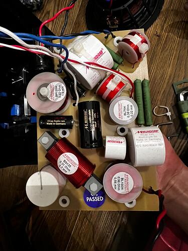

Живое Фото в хорошем качестве обсуждаемого выше фильтра. Извиняюсь за оффтоп. Вроде бы и Мундорф, но самый дешевый. Резисторы - полный шлак. При этом всем, высококлассный и хороший, прозрачный, быстрый звук. Мастерство не пропьешь
Конечно же, можно заменить более дорогой и качественной альтернативой в тех же номиналах и MCap Evo, и катушки, и резисторы, и электролиты. Конечно звучание станет еще более прозрачным и породистым. Конечно же от цены АС - это просто мизер. Но результат то уже есть. Потому обсуждения фильтров не имеют под собой особой почвы.
С резисторами я бы не был так категоричен. У мундорфа - или белые цементные ( три копья за кучу) или mox/mresist( три копья за штуку и допуск в 1%), чуточку выше супримы ( тут засада сопротивление от 1 ом и выше) и плёночные требующие радиаторов, а дальше только космос в виде дуэлундов и проч.
В любом случае эти зеленые лучше обычного цемента.

Все ж, между Mox и Supreme разница в цене 7 раз. И MOX определенно низкоклассный резистор на фоне.
Как и катушка на железе. Это уже искажения измеряемые (в отличии от воздушного сердечника).
