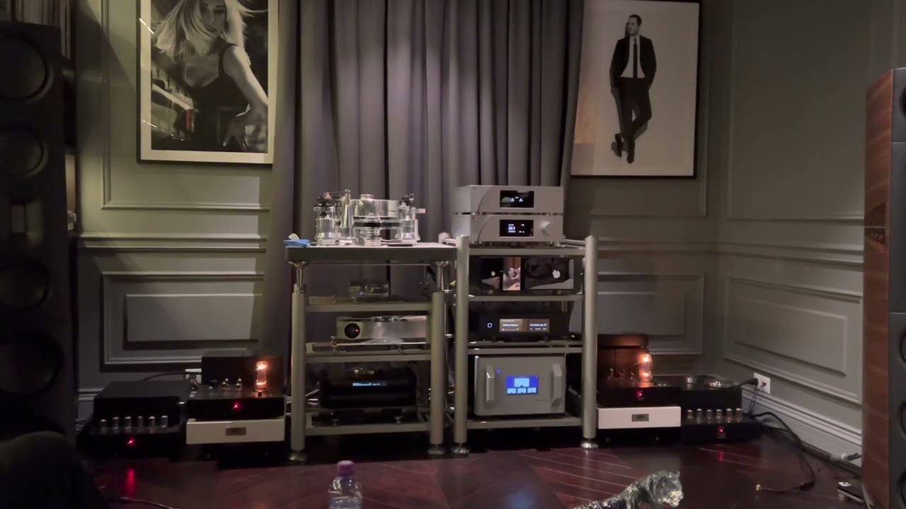

Немножко непосредственно о стыковке BORRESEN.
Было сильное предчувствие (так как знаю характер этих компонентов), что может очень недурно 05 SS спеться с внедрением небольшой эко системы от CH Precission. В итоге связка L1 + опциональный блок питания X1 поселились на постоянку, а Tidal Prisma поехала к другому владельцу Borresen. Сказать, что Prisma хуже - не могу. Он другой. Не универсален. Это классический пред, без возможности подстройки под разные мощники.
А так как к Лэмм в будущем обязательно планируется (есть надежда, что будет супер) Aavik в А-класс, возможность работать на разные нагрузки становится обязательной. Как и на разные источники. Один выбор входного режима 300Ом открывает новые возможно при выборе или Твике источников.
Результат записал на IPhone. Слушали сразу в компании двух иностранцев :slight_smile:
