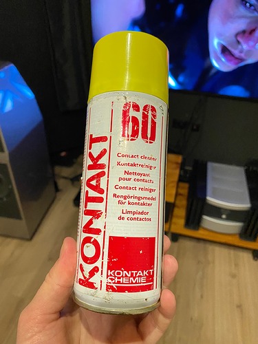

Я долгое время использовал Контакт 60. Хорошее средство и на звук влияет точно положительно, но мне показалось, что оставляет пленку на поверхности. Хорошо это или нет, не знаю, но знаю есть жидкости для аудио с маслами. Другое дело, что хочу что-то более серьезное. Почистить все контакты предохранителей и всех разъёмов

Конечно оставляет, он на основе масла, если хотите по фен шую, берите полный комплект - красный, синий и филлетовый.
3 ступени: Очиститель контактов, очиститель маслянистой пленки и смазка.
Kontakt 60 → WL → 61

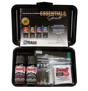

Давно уже приобретен наборчик для чистки контактов - CAIG Audio/Video Survival Kit #SK-AV35 - NEW Audio/Video Survival Kit #SK-AV35
Пользовался раза 3, эффект есть (выше детальность, чище звук, более натуральное звучание), хорошо слышен вначале, а потом как то уже и не обращаешь внимания.

Отличный чемоданчик, не было боков с доставкой/пересылкой? Слышал с бытовой химией бывают.

Заказывал года 4 назад, на тот момент проблем не было. Правда, как помню, посылка шла месяца 2, а то и 3 (именно с http://store.caig.com).
