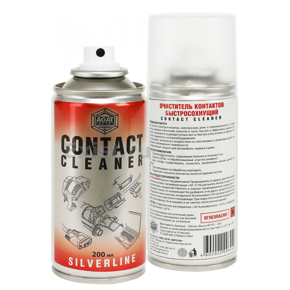

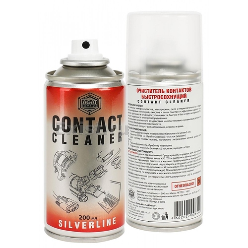

Взял на попробовать у Михаила @MyXEL какое то средство-спрей очиститель контактов из ЧиД не очень то веря в его эффективность. Побрызгал на регуляторы Вч/Сч в акустике, причем не разбирая просто в снял один динамик и в отверстие как то их сбрызнул. Эффект самый что ни наесть положительный, теперь вот подумываю вообще обойти эти регуляторы, все равно ими не пользуюсь. Вот такой вроде

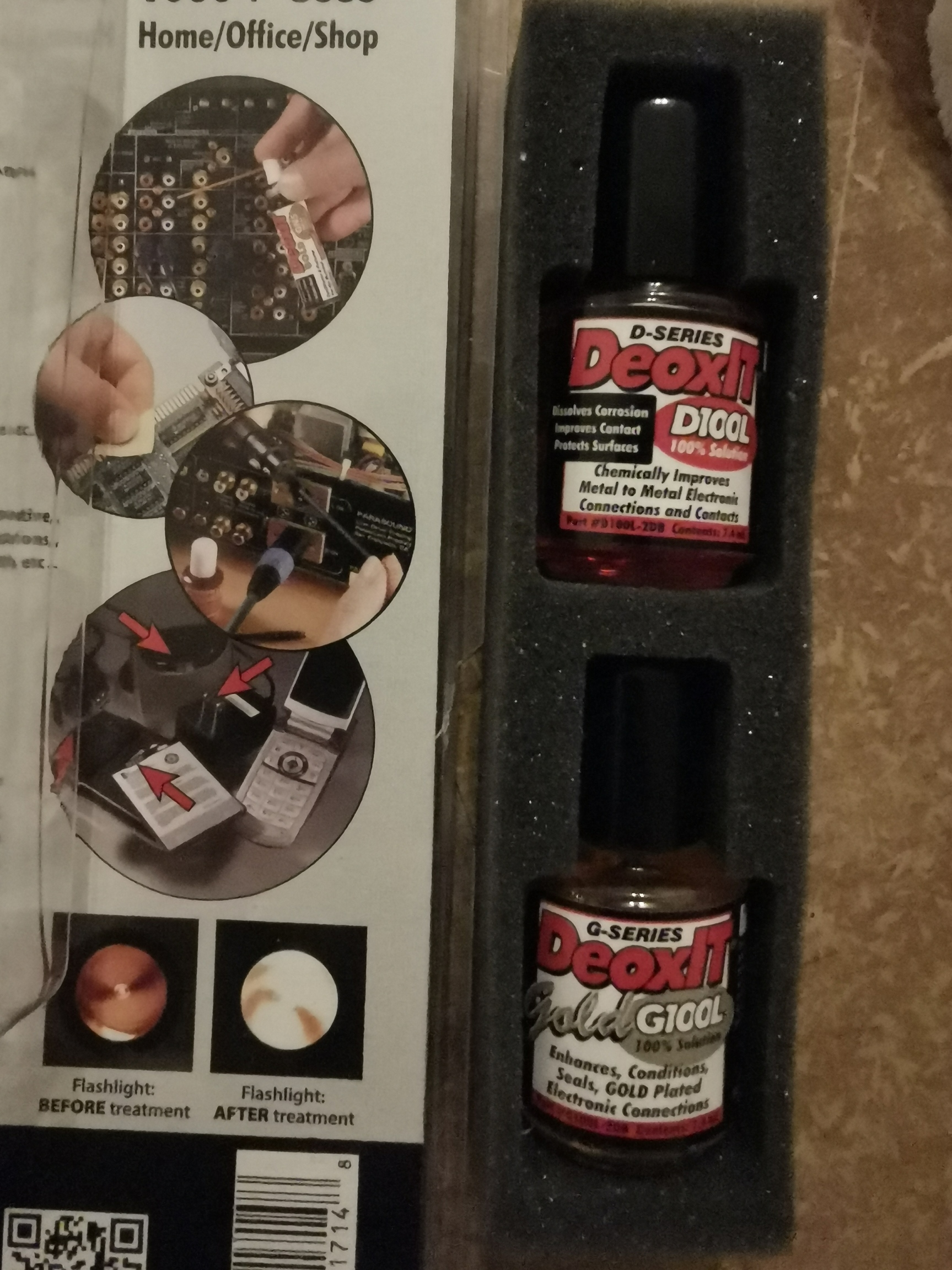

Набор на amazon покупал, зе бест :slight_smile:
DeoxIT_Gold
Тоже спреем чищу. Флюсы смывает, контакты чистит. В микроволновке почти убитой крутилку времени пытался чистить. Залил внутрь, Жир вытек сразу. Разъемчики тоже отлично от окислов отмывает. Брал то ли в Ашане, то ли в Ленте
Значительно бюджетнее Ваше решенее :+1:

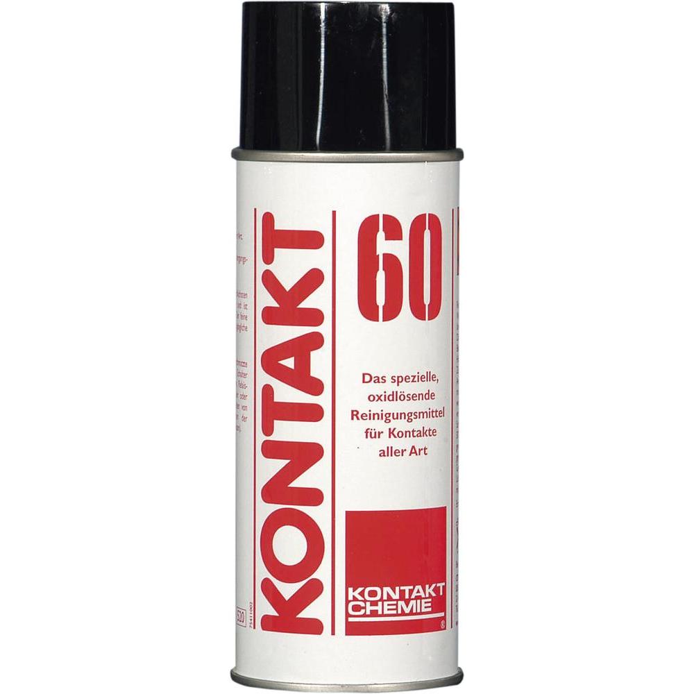

Я чистил. Ножки все черные, в окислах. Побрызгал контакт-клинером и дремелем с мягкой металлической щеткой.
После чистки Kontact 60, целесообразно пройтись KONTAKT GOLD 2000.
