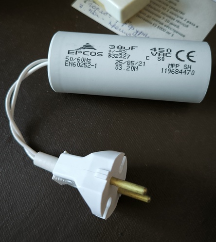

Конденсатор, просто конденсатор.
Я бы разрядный резистор добавил. Ибо прикоснувшись к штепселю после использования можно очень сильно ойкнуть.

Я давно такую штуку пробовал
Она тихонечко стрекочет, поэтому все хочу ее запихнуть в корпус вместе с разделительным трансформатором. Правда не решил ещё, куда ее подключить: в первичку транса или во вторичку.

Рекомендую в мусорку. Это пусковой конденсатор для электродвигателя. Он предназначен для выполнения определённых функций. Иногда не рассчитан на продолжительную работу. :collision:
Зачем выдумывать что то из говна и палок? Похоже на детские эксперименты “похимичить” - смешать нечто малопонятное в банке в ожидании красивых звуковых или визуальных эффектов. :poop:
Для применения в фильтрах ЭМП существуют определённые типы конденсаторов с определёнными характеристиками.
Виталий, мне прекрасно известно о существовании и применении конденсаторов Икс и Игрек классов в фильтрах ЭМП. Пусковой же свв61 любопытная возможность, не более того.
Я всегда думал, что в основе эксперимента должна лежать какая то гипотеза, которую проверяют экспериментом. Ну ОК. Дело Ваше. Надеюсь, не бахнет. Если бахнет, выкладывайте фото :grinning_face:
Зачем ему бахать если он на 450VAC рассчитан. Но вот тихонечко цокает он - факт.

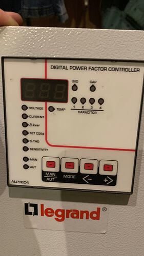

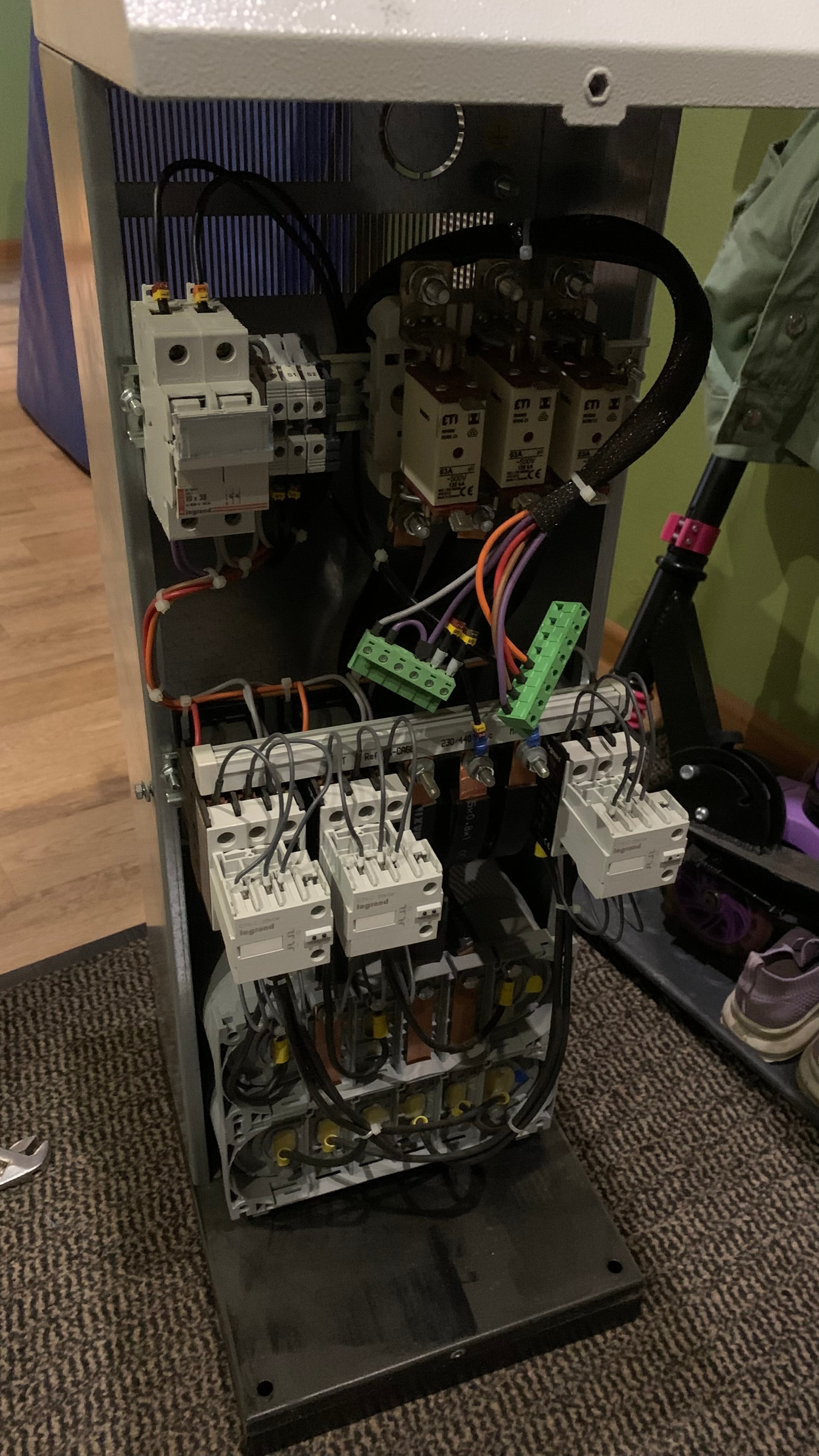

У ЮАМ в сети стоял бутерброд по памяти 16 мф.
Укрм сами от них нужно защищать пусковыми сборками на контактора и активными дросселями, иначе горят часто.
На балконе стоит новая Укрм Легранд, могу и продать маньяку косинуса фи, стремящегося к единице!)))
Ни минуты не б/у
А ёмкость 30? Или там точку на фото не видно?
Нет точки. 30 мкФ mkp пусковой плёночный. В моём случае его inrush current сглаживается за счёт применения разделительного трансформатора с ненулевым сопротивлением обмоток (он не очень мощный у меня, всего 300ВА, но зато на Ш-железе). Поэтому бабах с выбитыми пробками отменяется.
