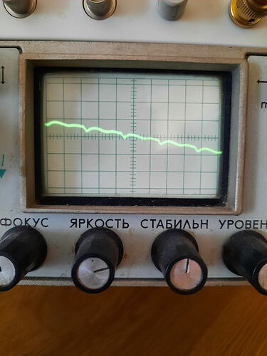

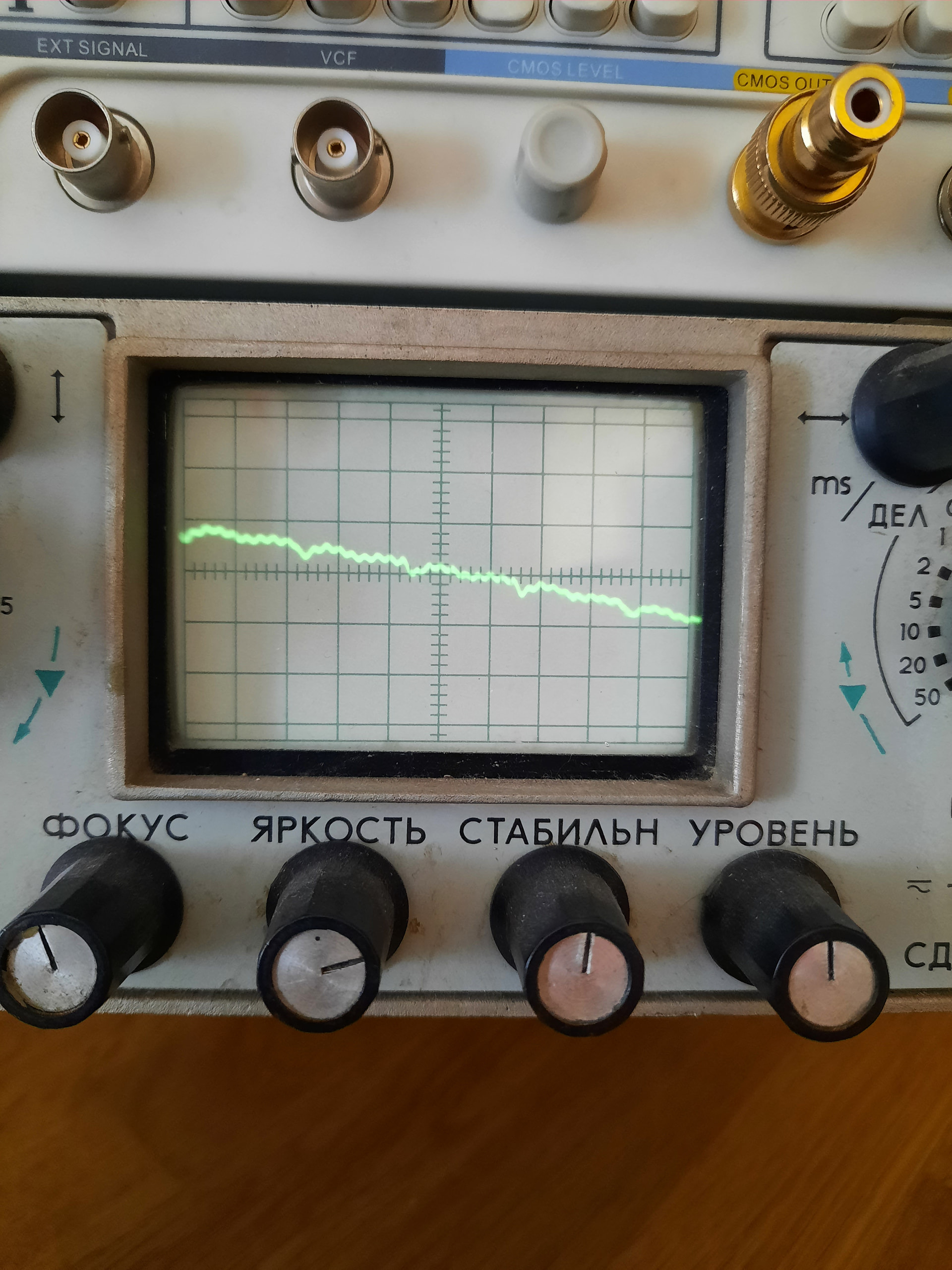

12 часов дня, Сруль где-то в сети, выключено всё кроме часов на микроволновке. Вот так выглядит 50-ти герцовый синус в сети на резистивной нагрузке и его фрагмент при увеличении и растяжении

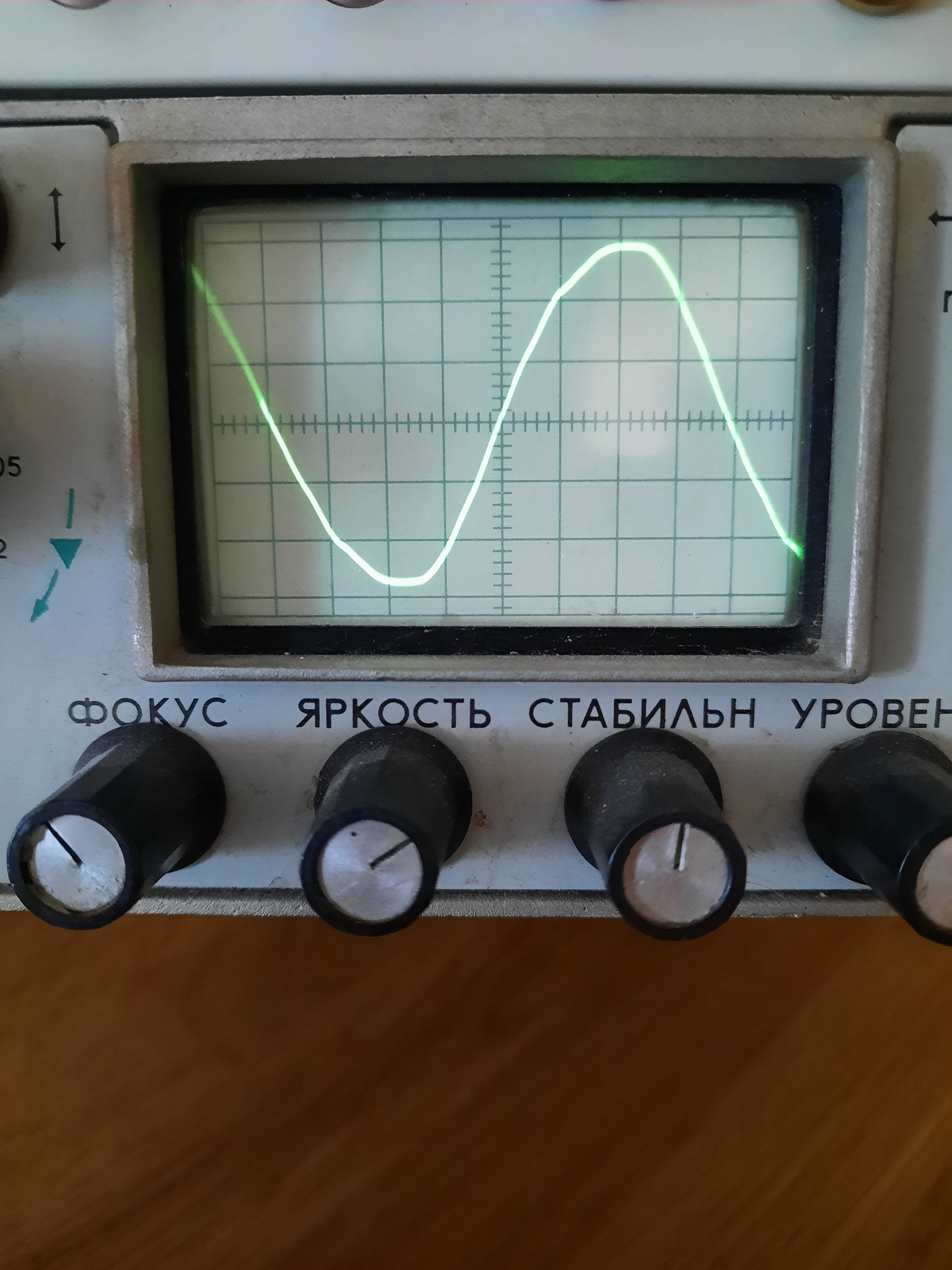

а так этот же фрагмент, но при включении в соседнюю розетку ёмкости 5 мкф.

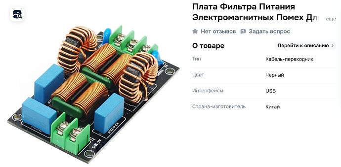

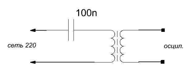

Соберите схему (банка и синфазный дроссель) и будет интереснее рассматривать помехи в сети.
В китайском приборчике для измерения шумов в сети именно такая используется. Дроссель не помню на сколько, можно любой, маломощный.

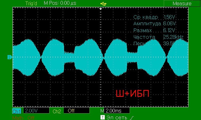

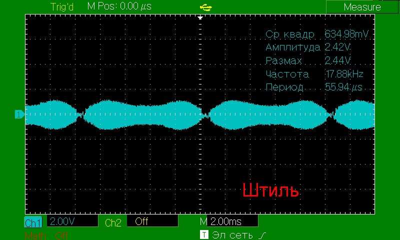

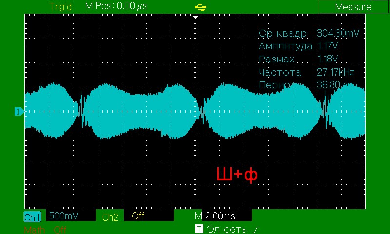

Имеем Штиль, далее РТ и уже к нему усилок и регенератор, который питает Eversolo A8. Измерения проводились после РТ, условно обозвал “Штиль”.
Пытал фильтр с озона (совсем не реклама)
Выход Штиль (штиль+рт)

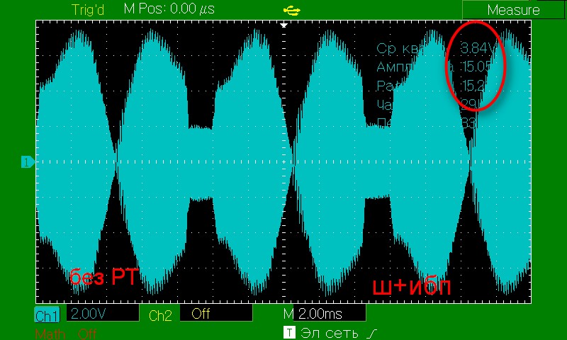

То же с подключенным ИБП от компа

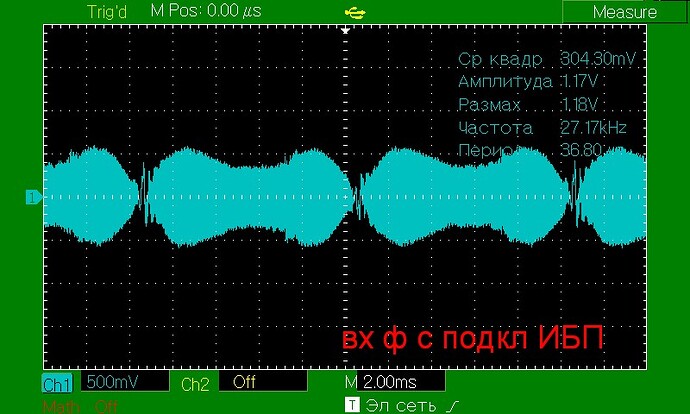

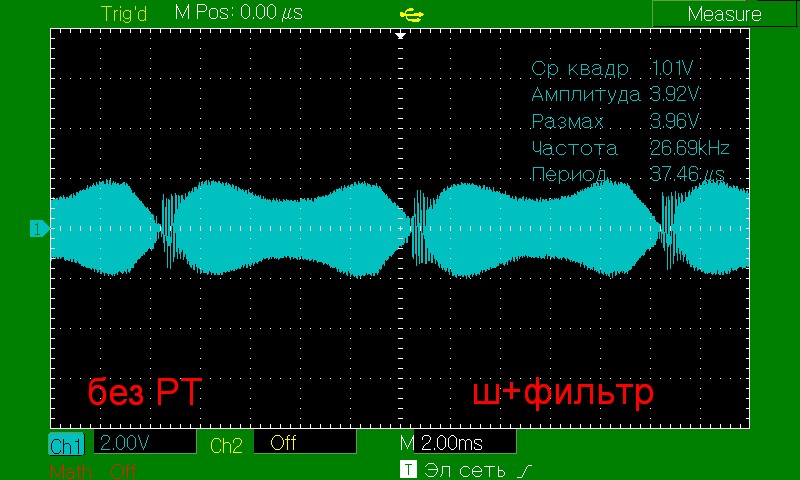

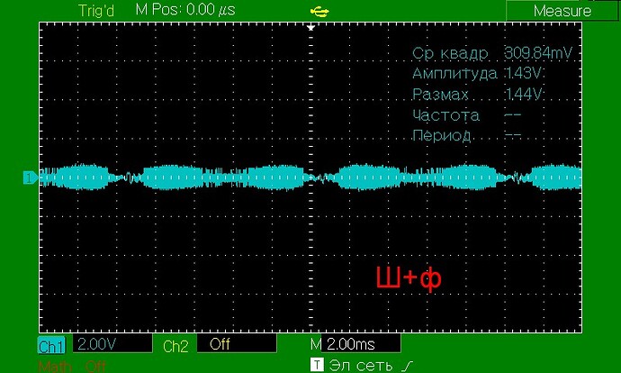

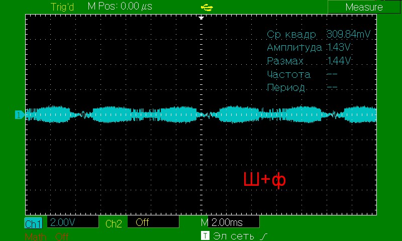

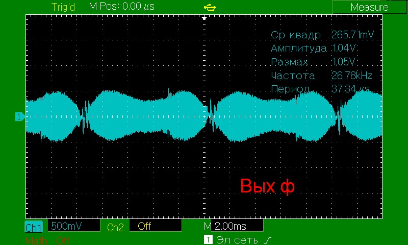

Просто подключил фильтр (2 картинки, т.к. разное вольт/дел.)

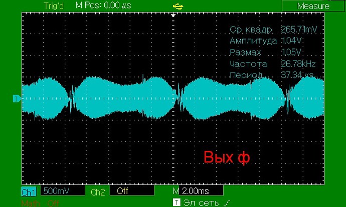

На выходе фильтра еще не много меньше

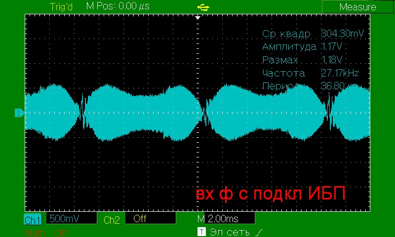

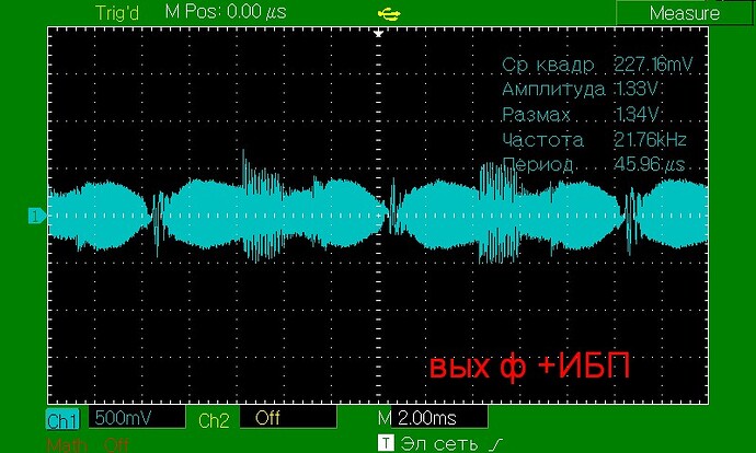

Подключил ИБП после фильтра
На входе фильтра при этом ни чего не меняется
Даже простое подключение фильтра уменьшило помеху.

Первая картинка выше, это после РТ. Транс помимо разделения не полностью убирает, но все таки гасит довольно низкочастотную (30 кГц) помеху штиля.

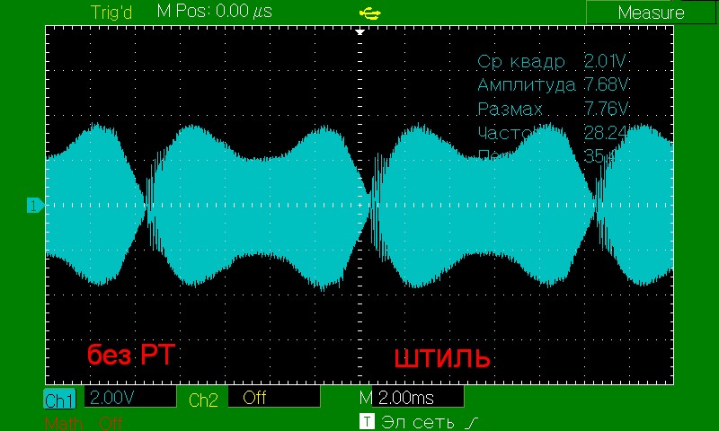

Убрал из цепи РТ. Без него хуже все.
Штиль еще и в обратную сторону гадит, но если подключить его через дроссели (Д151), то будет хорошо. В общем то наверно и на выходе можно поставить их, вместо РТ, не будет развязки, но и помехи то же, почти. Вот что с динамикой будет, это вопрос, хотя транс вроде как не губит…
А сам Штиль сильно шума накидывает? До и после него не смотрели?
