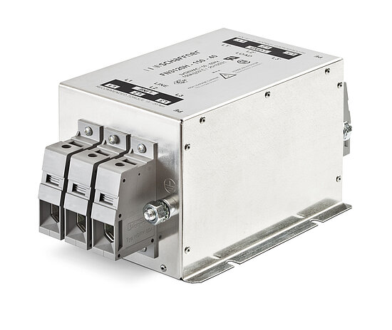

Еще не пробовал поставить мощный трехфазный EMI-фильтр где-то после этажного счетчика и до вводного рубильника или сразу после него, чтобы проверить версию с “извне”, да и неизвестно как он на звуке отразится, если всю квартиру за него убрать
аля такого, например

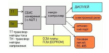

Счетчик электроэнергии ,электронный ? Это убийца звука.
Мне принудительно поставили такой, вообще не услышал изменений
Так и должно быть. В самом счётчике нет ничего, что хоть в малой степени влияло бы на качество электроэнергии.
Трансформаторы тока и трансформаторы напряжения не влияют.
