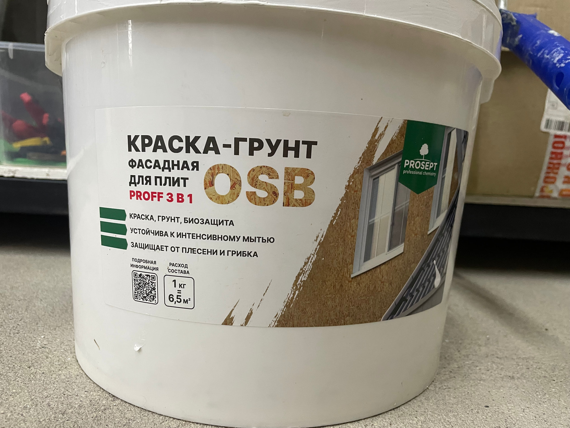

Водоэмульсионка плохо ложится на ОСБ, там же парафиновая обработка, обычно. Нужен акрил.
Если ОСБ с классом эмиссии Е 0,5 - я бы в таком виде оставил.
