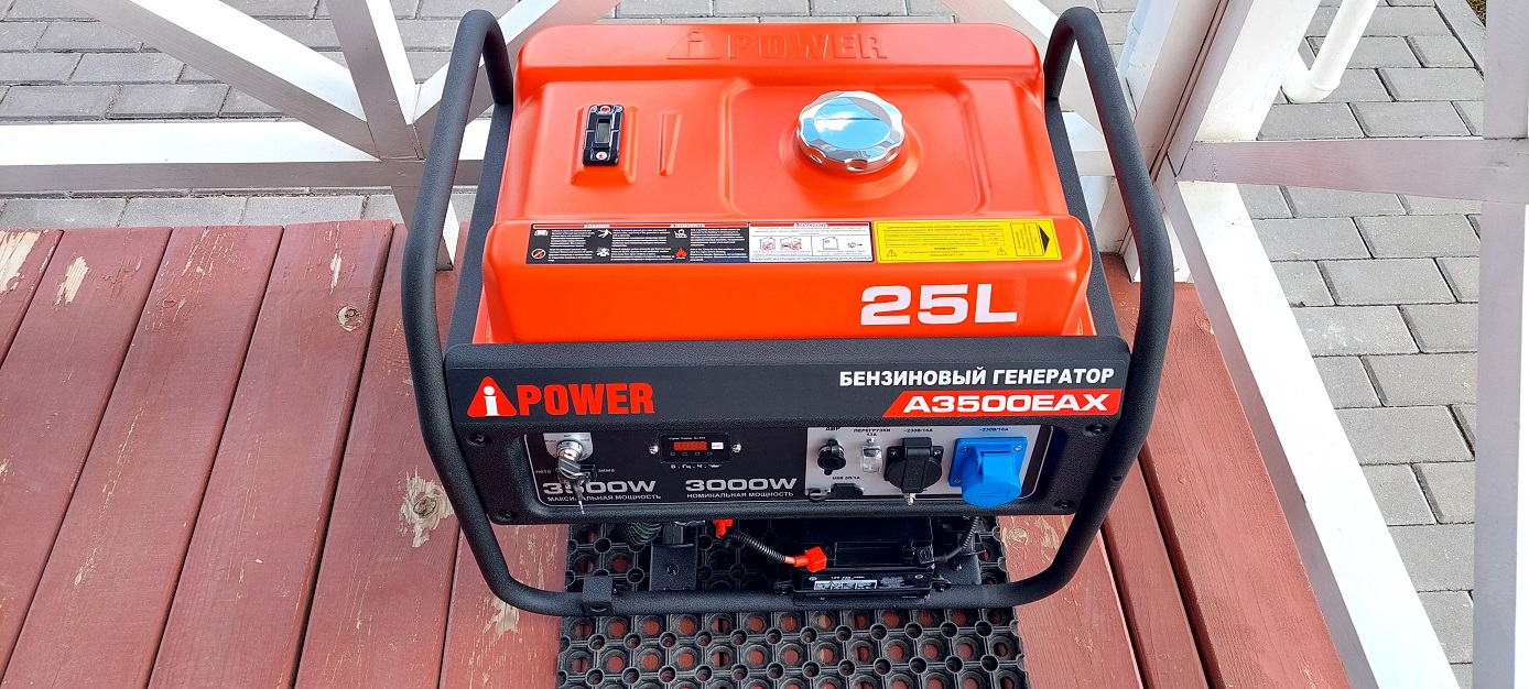

Электрик мне сказал : живешь в доме на постоянке не надо никаких автозапусков генератора , 3 кв генератора за глаза чтоб тянул весь дом ( дом 194 м ) только не включайте стиральную машину на 90 градусов , генератор только однофазный и чтоб все намотки чего там я уже забыл :slight_smile: были медью , и попросил купить приличный рубильник АВВ , что я и сделал , действительно генератора на 3 кв за глаза , но света не бывает пару раз в году , поселок висит на одной линии с садиком и школой чинят быстро , вода центральный водовод канализация тоже центральная поэтому в системе отопления и водоснабжения мощных насосов нет
генератор поставил на крыльцо и купил чехол на озон , генератор заводится с ключа поэтому аккумулятор который я забыл снять на зиму благополучно сдох :slight_smile:
Тоже брал генератор исходя из принципа аварийного отключения света. Т.е. он должен тянуть освещение, холодильники, котёл. 3,2 кВт вполне хватает. Запуск ручной.

Ничего не сливаю,ничего не перекрываю. Заводится с пол-тычка. Генератор Honda 4,5 Квт. Если отключают свет,что бывает крайне редко, тянет и большой дом,и баню впридачу. Ну,естественно, не в режиме " попариться".

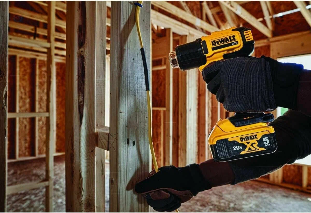

А тепловой вентилятор от электричества? Которго нет?
Тепловая пушка существует, фирмА на выбор :upside_down_face:
Пробовал феном обычным. Отойти нельзя, тепло рассеивается. То что на фото, шибко мощное, можно перегреть чего нибудь. Дорогое, редкоприменяемое.
Тепловой вентилятор широкого назначения, цена ~3 т.р. Ставлю перед двигателем, накрыть можно чем придётся. Так же отогевал зимой, в минус 25дизельный двигатель с летней соляркой. Сунул на под капот, накрыл брезентом и ушёл. Через 10 минут завёлся как миленький. Опасности прегрева нет, тепло под брезентом не рассеивается.
