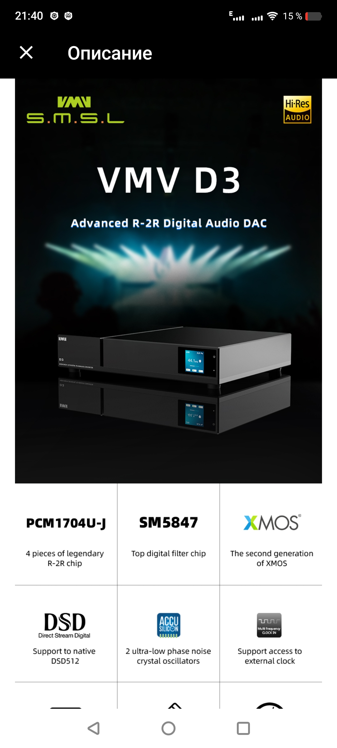

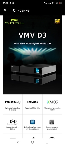

Кстати, на р2р из новодела есть ещё смсл vmv d3, густард р26
Оценил кто? Рвут старичков заслуженных, или “фальстарт” у “народных” китайцев с Али?
Смсл почти четвертак деревянных стоит, а густард “всего” 100 с копейками
