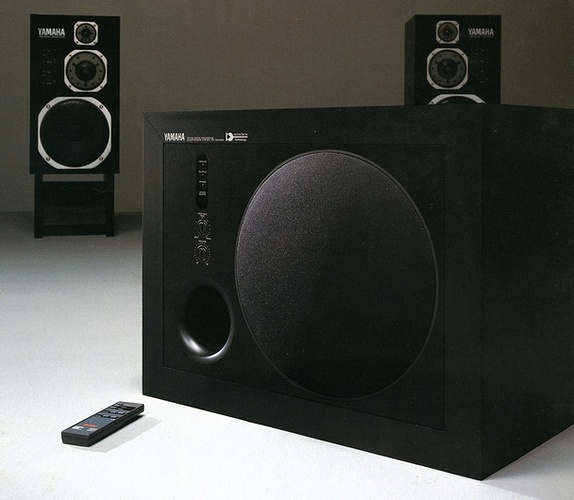

Наверное лучше всего для NS-1000 и 1000m разработанный самой фирмой в 1990г сабвуфер
YAMAHA YST-SW1000
Ну или аналогичный современный саб на 12" динамике и более.
Только так с ними можно получить “масштаб” звука как от больших по объему АС.

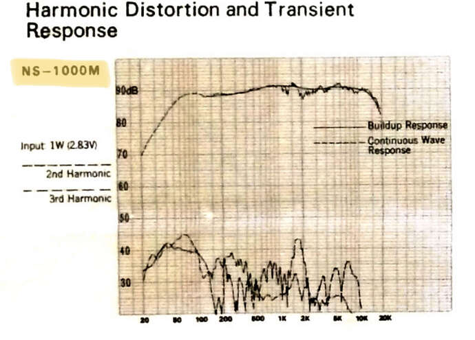

Характеристики ДГ могут быть одинаковыми даже с разными материалами диффузора.
Модели 1000 и 1000m различаются только материалом корпуса и НЧ вуферами - причем мониторная версия для студий звукозаписи отличается исключительно упрощенным (не таким богатым) дизайном: дсп вместо дерева и другим материалом диффузора для НЧ вуфера похоже - код изделия у вуферов по спецификации в сервис мануале разные.
Все это есть в оф. брошюре и сервис мануале едином для обеих версий. Сейчас выложить не могу, нет под рукой.

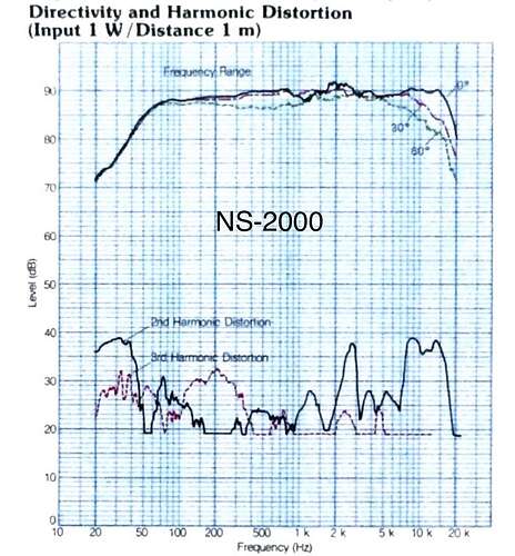

Посмотрите (это оф. графики из оф. документов):
Как может быть “по басу большое отличие” если АЧХ на НЧ практически не отличаются (пару дб не в счет)?

На 1000 и 1000m динамик различается только наличием сетки, на последнем, параметры идентичны.
Разговор был исключительно про бас. И главным образом про бас 1000 и 1000m, в которых идентично все, что может влиять на бас.
А так конечно - при одинаковых ачх АС могут звучать очень по-разному из-за деталей кроссовера, например, которые разные в 1000 и 2000.
