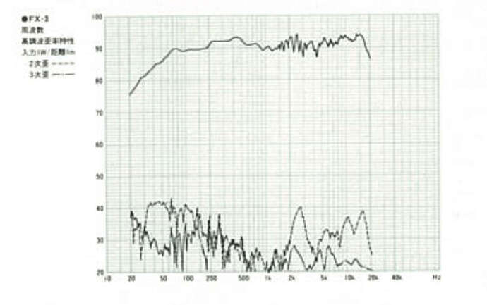

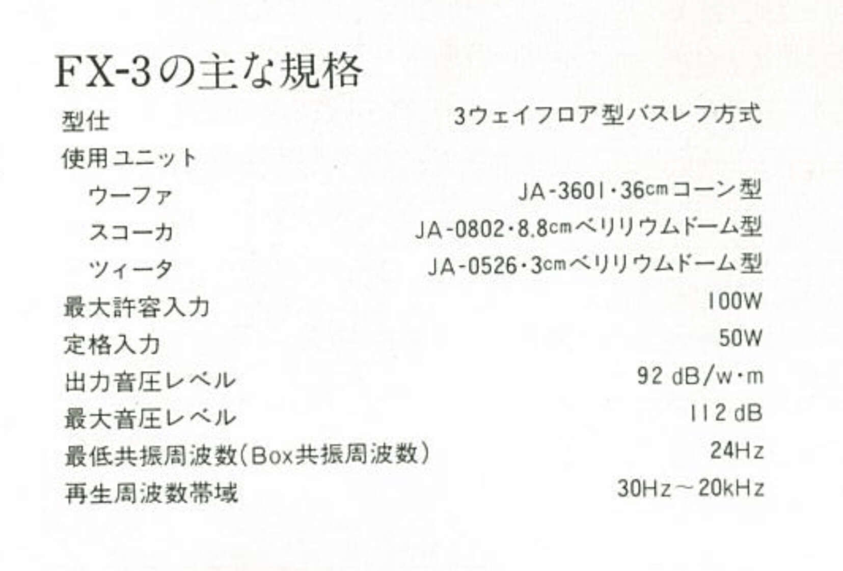

Вот АЧХ FX-3 из оф. брошюры:
Хорошо видно, что на 50 Гц завал на -4 дБ (от уровня на 1 кГц). На 30 Гц завал уже на -9 дБ.
