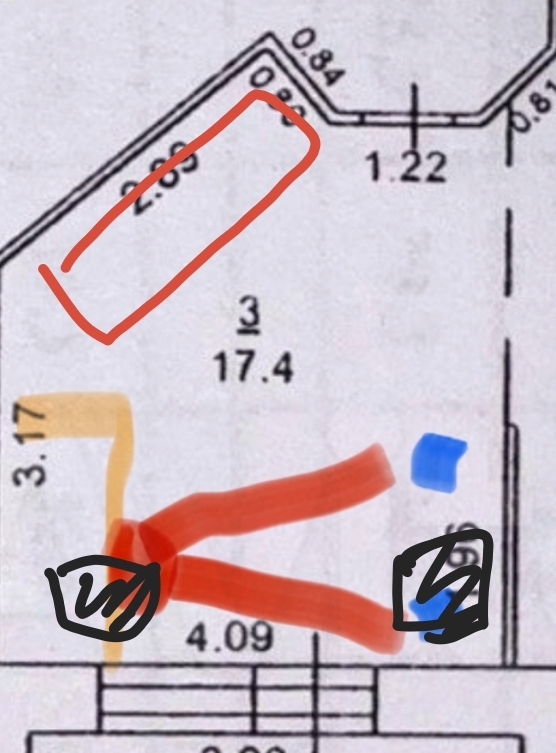

Всем привет! Вероятно вопрос главным образом не сюда, но попробую:
Naim XS2+ Teddy
M2Tech Young + ЛБП
ProAc 110

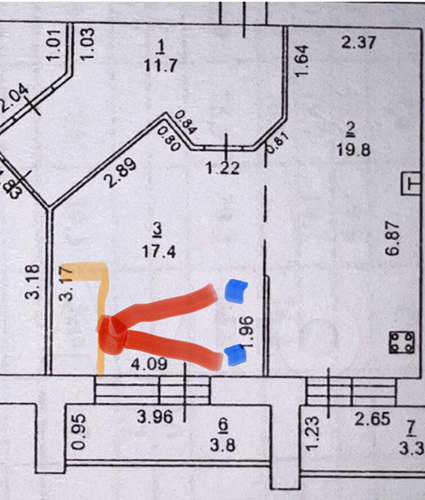

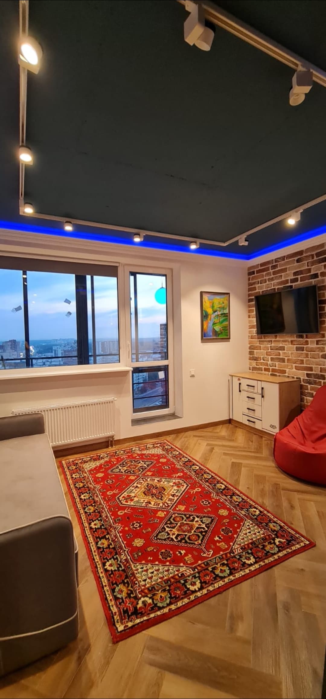

Комната антимузыкальна - пол - дубовый паркет, без ковра, потолок - гипсокартон. Кроме дивана вдоль стены и стойки с аппаратурой ничего нет. Плотные шторы, разве что…
Очень много гудящего баса. ФИ закрывать не пробовал. Расстановка, единственная из возможных (30-50см от стены) на картинке. Кабелями побороть не получилось.
Думаю про Linn Kann,Tucan, Totem Rainmaker, Skylight, Neat Yota Alpha, Spendor A2
Слушаю антимеломанскую музыку в основном - рэп, электронику, реже блюз и джаз, рок и кучу всего, идентифицировать стиль которого даже не пытался.
В звучании проаков кроме этого оглушающего бухтения, которое я по началу воспринимал как бас все остальное более чем устраивает.

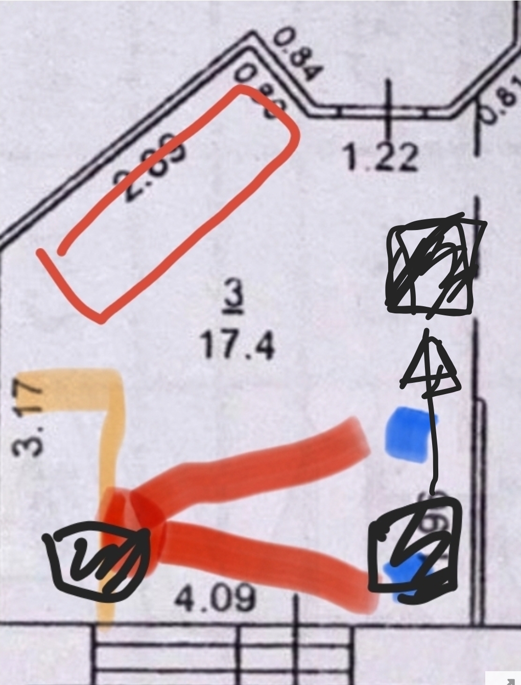

Дубовый паркет, гипсокартон и плотные шторы очень даже меломанские. Думаю тут не совсем комната. Есть что на стене за диваном? Может поиграться с расстановкой. Например по короткой стороне у окна разместить АС а диван к скошенной стене?
Или так. Как в Бородино на выставке.
Спасибо за предложение! По множеству причин расстановка, как я уже говорил, безальтернативна. К центру комнаты перемещать пробовал - да, звук значительно лучше, но паразитные гулы не пропадали, чуть меньше становились всего лишь.
В моем городе и ближайших окрестностях послушать у себя в системе (в бюджете 150 + -) есть возможность только Spendor A2 и ATC SCM19 (которые XS2 скорее всего не раскроет, опять же, предполагаю, как и A2)
Знаю, что есть намоленные связки с Rega, Neat, Harbeth, Rogers, Royd… В вариантах перечислил то, что было доступно на авито и не вызвало особо вопросов.
также импонирует Penaudio, PMC. Но повторюсь - ничего из этого не послушать и не пощупать
Если гипс шили обычные работяги в один слой без виброподвесов и прочих требований тех процесса,то это тупо барабан, который будет греметь и ладу ему обоями не дашь,увы.
Отсутствие ковра и наличие штор на бас никак ни влияет, конечно.
Было бы странно, если бы было иначе.
Попробуйте калькулятор, и поэкспериментировать с высотой, на которой установлены колонки. Хотя хз, как считать высоту - с учётом гипсокартона или без. Короче, попробовать.
Какой источник? Может там параметрик задействовать можно, и убрать горб на нч?
По этому поводу был эксперимент. Случайный из праздного интереса. Две зеркальные квартиры-студии. В одной был обычный потолок ГКЛ, как положено в один слой обычными работягами без виброподвесов, а во второй потолок остался бетонным, просто покрашен. Сначала портативная колонка Dynaudio играла в бетоне и заводила студию, до устойчивого производственного гула, потом без оного эффекта в помещении с обычным ГКЛ потолком.
Если по-другому поставить никак, - попробуйте ДСП, - он должен “причесать” достаточно хорошо. А, так, с такой расстановкой, я бы даже не стал заморачиваться с hi-fi, - поставил бы саундбар или портативную колонку. Кстати, у Маранца на выставке интересная “Алиса” была :thinking:
