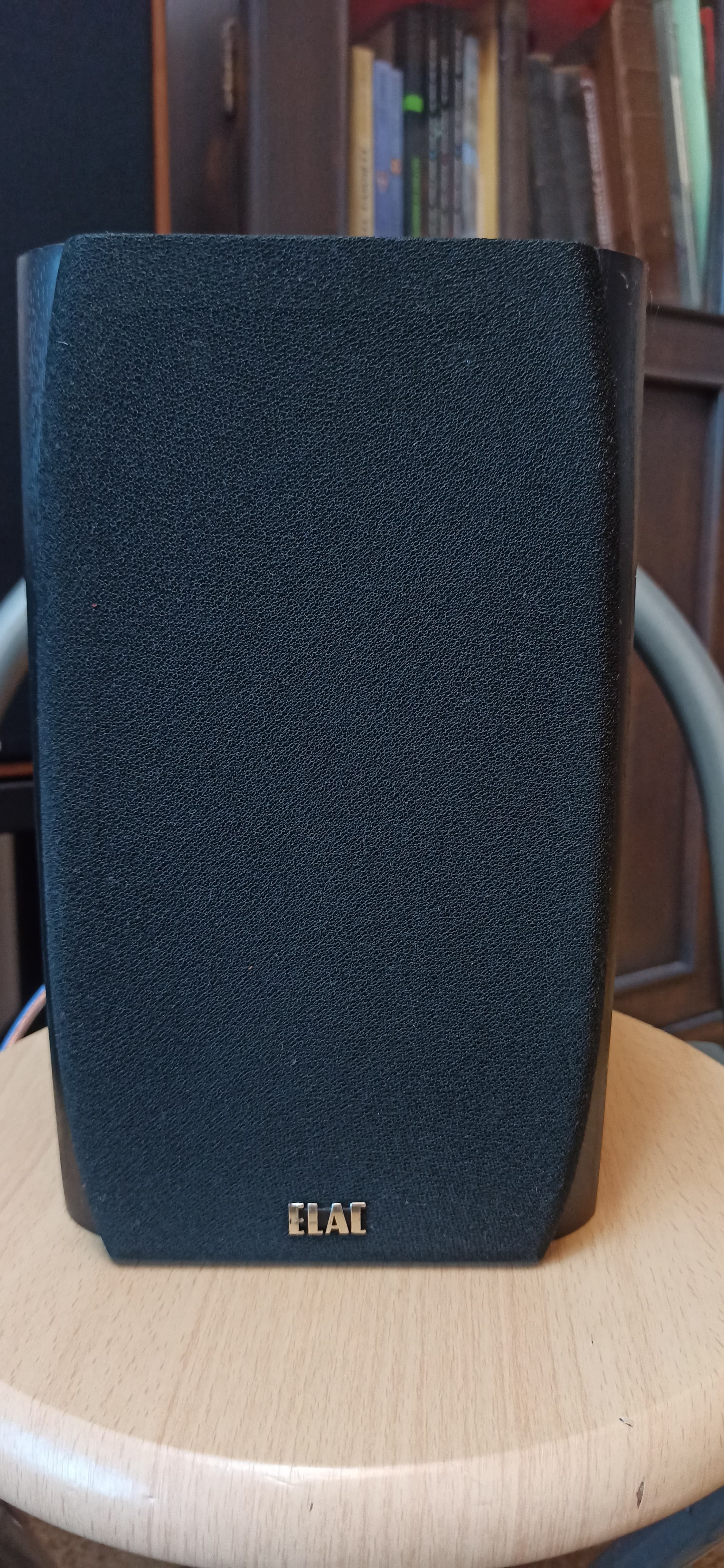

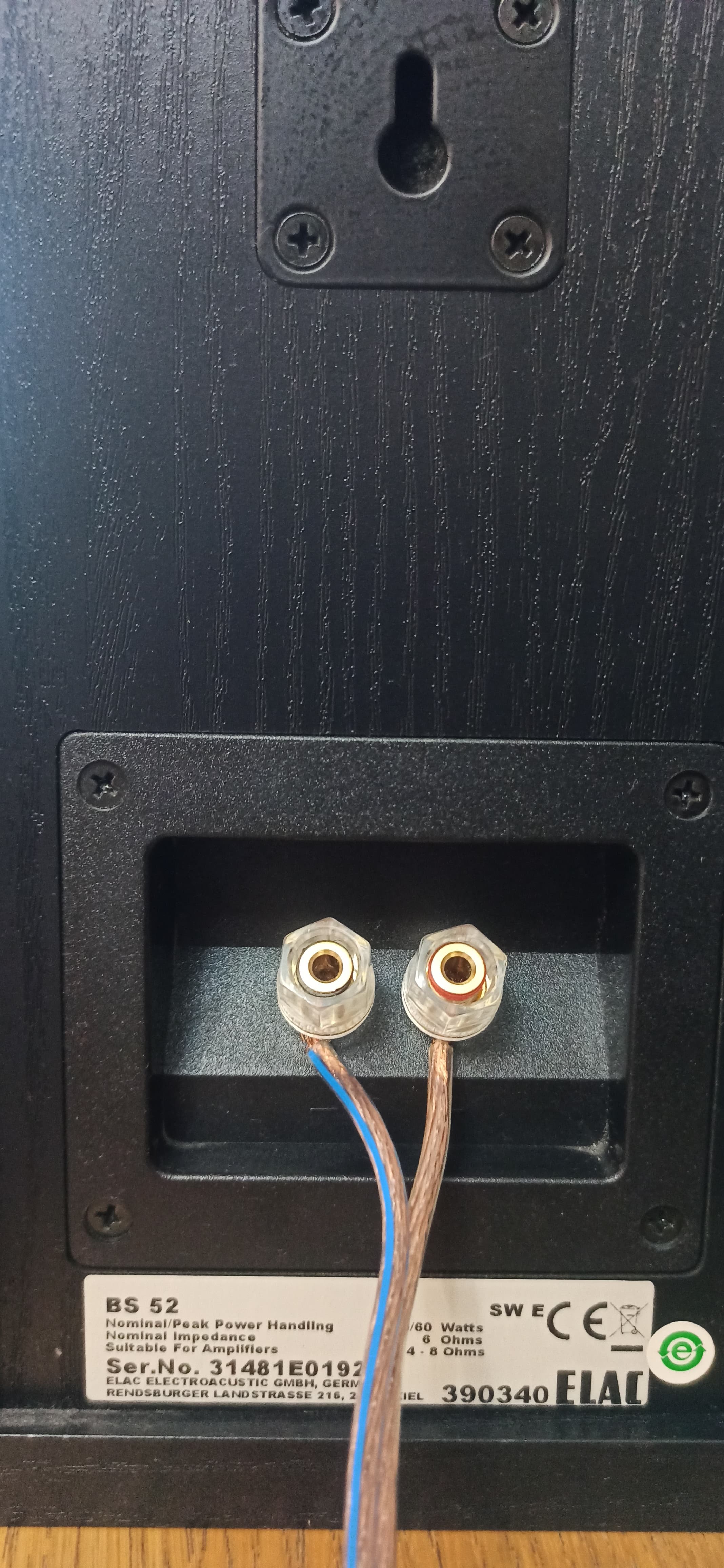

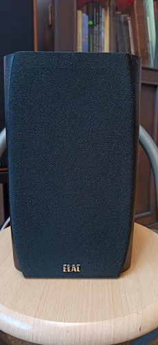

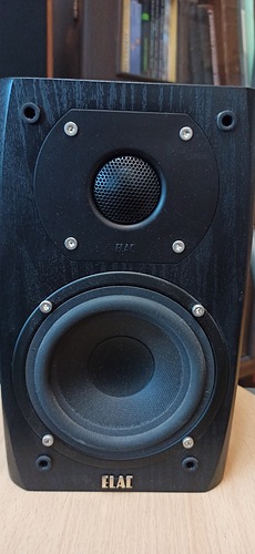

Благодаря широкой душе Владимира @devovan удалось послушать Elac bs52.
Сначала мылыши, конечно, потерялись
Но при более адекватном размещении, приятно удивили. Грамотно построили сцену, аккуратно воспроизвели детали
Эти за 40000 продавались от первого лица.
мягкий, комфортный звук.
в отличие от linn kan, которые высверливают мозг)
Баса также, как и у kan нет?

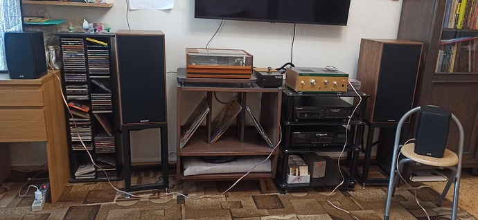

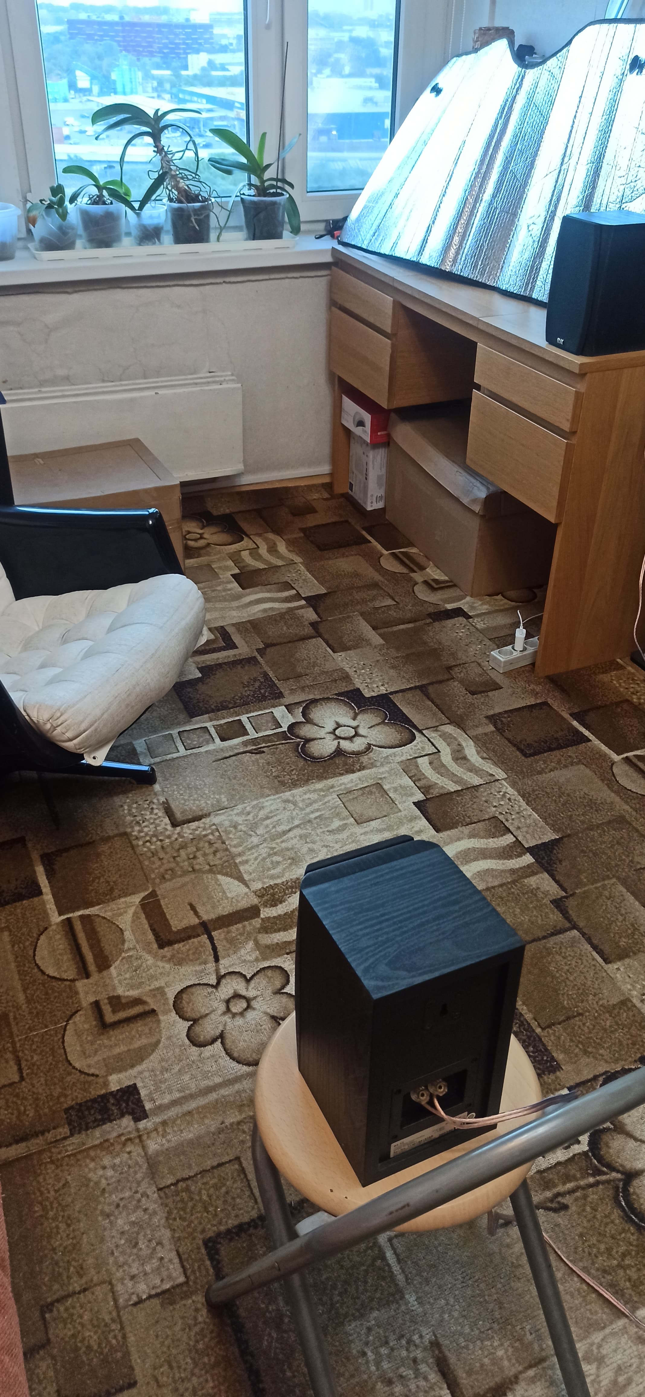

Установка - на засыпных стойках позади рабочего стола, отнюдь не оптимальна относительно стен, но тонкие настройки саба я уже научился укрощать. Расстояние прослушивания 1,5~2 метра. Обычно громкость невысокая.

Это всё, насколько я вижу модельные ряды, фазоинверторы, преимущественно заднего расположения (лабиринтные PMC за гранью бюджета). А у меня у правой колонки угол бетонной комнаты рядом, гудёж начинается.
