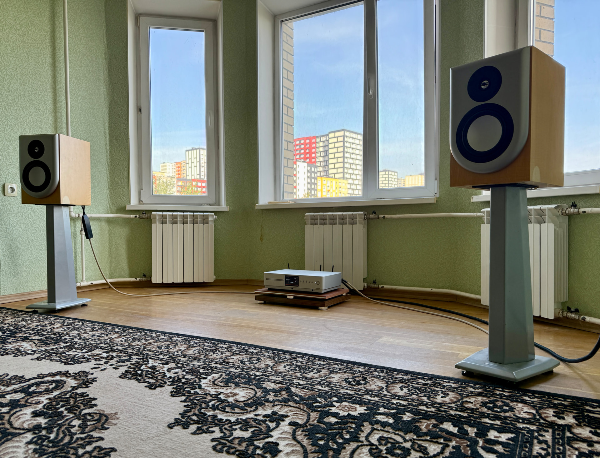

Выбор напольной акустики
Мои Аврора 700 в 18 кв не гудят,и с басом все нормально..

Комната по площади у вас пограничная(полки vs. столбики). Тут только пробовать! У меня комната 16,5-17 метров, да еще и квадрат..и вот одна напольная акустика подгуживала(Elac fs267), Spendor a2 отлично вписалась🤷🏼‍♂️. Плюс помогает виброразвязка(плиты под акустику, ножки, шипы)
Моё скромное мнение, что в 17 квадратов уже легко можно ставить напольники. Может не три полосы с 10-12” НЧ но поменьше да.
Комнаты они разные - длина, ширина, материалы, расстановка, так что площадь это такая ненадёжная штука.
Если отталкиваться от чертежа, то вроде не всё плохо для напольников. Конечно мы не знаем материал стен, расположение окон и дверей.
В теории да, на практике чёрт его знает, пробовать надо.
В моей комнате 20 кв.м. по короткой стене стоят крупные полочники Revival Audio Atalante 5. Расстояние от задней стены до передней панели акустики – 120 см. От боковых панелей акустики до стен по 50 см. Ставил примерно в соответствии с мануалом производителя. Гудежа и перебора на НЧ нет. Рискнул купить к ним усилитель без регуляторов тембра, это АА Пуччини и всё играет отлично. ИМХО. Хотя на этом форуме мне написали, что такая связка не айс. Но на момент покупки итальянца у меня ещё был предыдущий усь – МИЧИ Х3. С ним Атланты выдавали меньше баса, но больше чем с Ямой A-S2000 (мой первый новодельный усилитель). Для комфортного звучания предыдущих усилителей приходилось выкручивать тембр НЧ, на МИЧИ –2-3 деления в плюс, на Яме почти до упора. Стойки у акустики виброразвязаны TAOCом.
Поставил точно на место напольников свои ещё Revel Performa М20 средние полки по размерам. Напольники мне больше нравятся.18 квадратов
У вас ризалит, он меняет распространение звуковых волн.
Спасибо за ответ(ы), буду пробовать! На худой конец обложусь коврами, развязками буду заниматься. Зато гештальт с первым опытом напольников будет закрыт и дальше должно быть проще. Надеюсь. Всем ещё раз спасибо и всем хорошего дня!

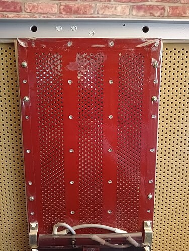

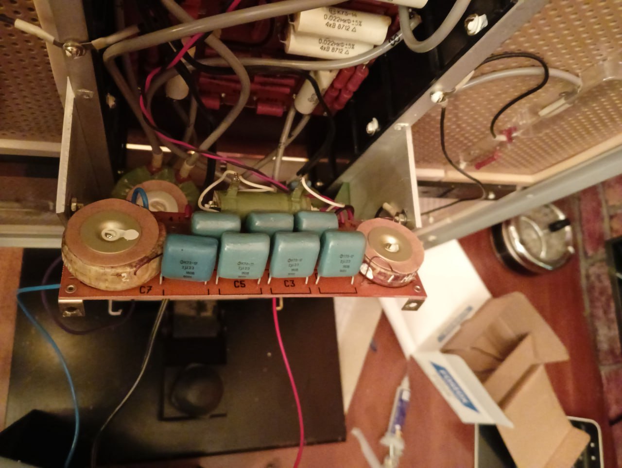

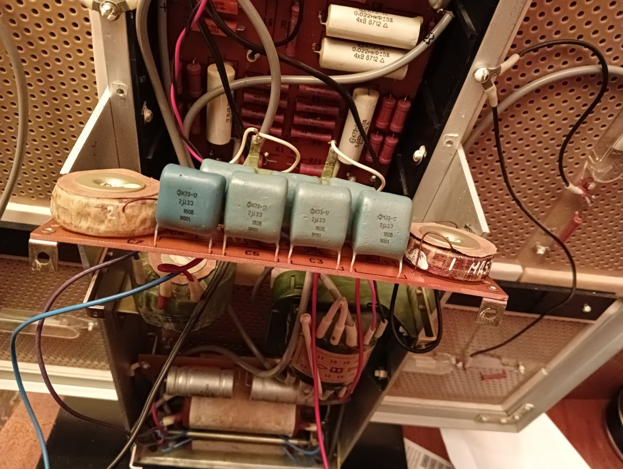

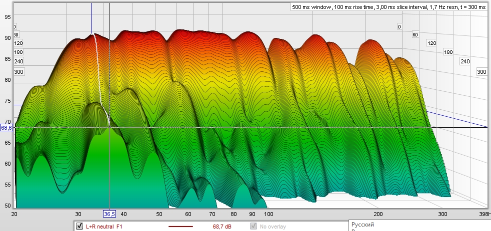

Кто-то сталкивался с двухполосными электростатами?
Владелец прислал замер — звезда в шоке. Возможные причины я ему высказал, но очень много вопросов у меня, т.к. я без доступа к телу, проще послушать кто что знает по этой теме.
Для справок фото тела:
