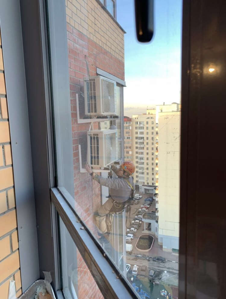

Вот нашёл, если видно будет ( к вопросу про опоры). Без них на первой квартире слышнее было как работает

Ну, как человек “технический”, скажу однозначно: виброопоры в любом случае будут нелишними.
Другое дело, если сам аппарат изначально несбалансирован, его никакими опорами не изолируешь.
Но это все решаемо. Опоры, прокладочки резиновые под все соединения …
Гремит-то, как правило, корпус.
Ещё важно попросить монтажника, чтобы он хорошей оплёткой аккуратно всю связку наружную заизолировал, а то со временем базовая рассыхается и на солнце термоизоляция деградирует потихоньку
