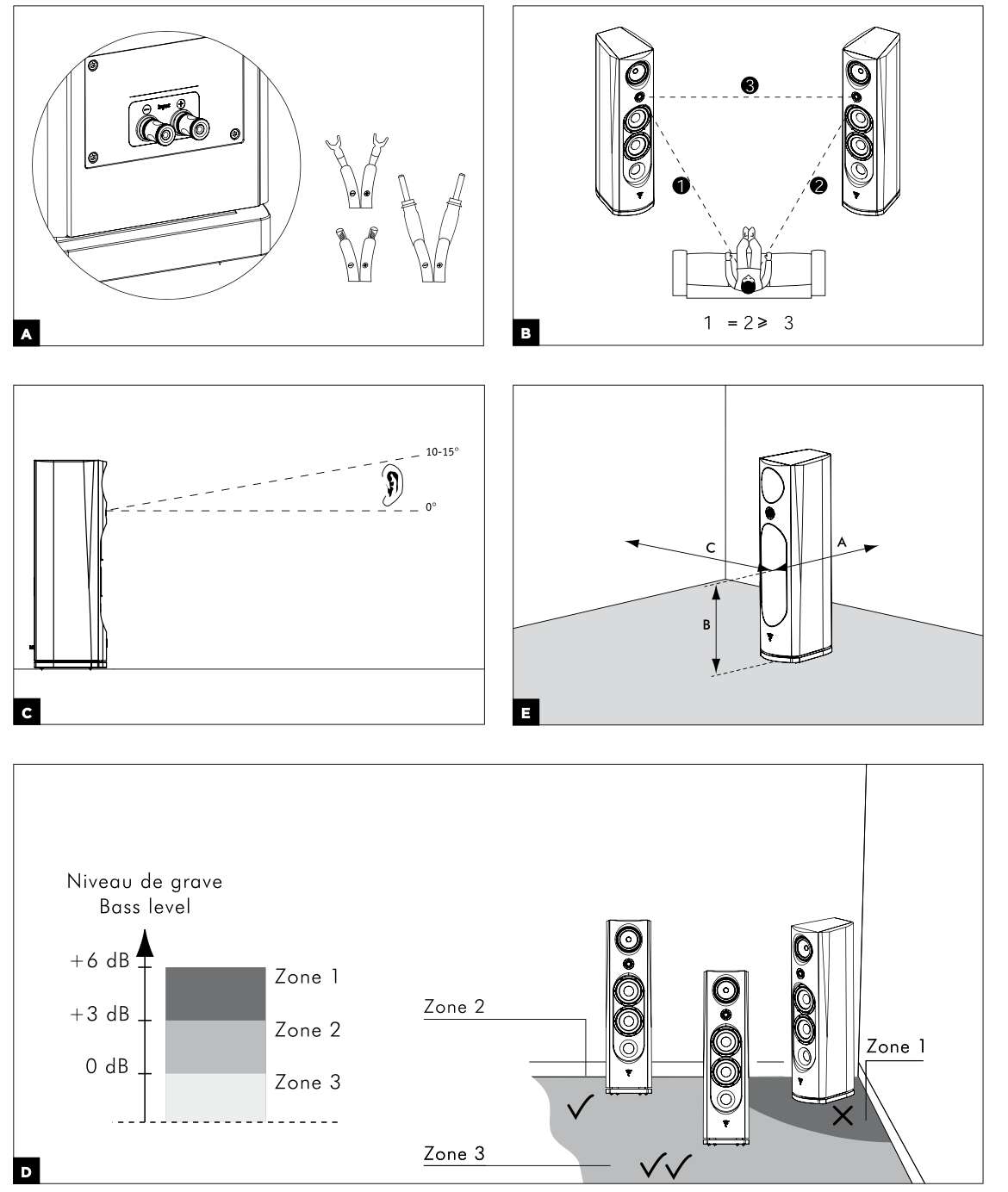

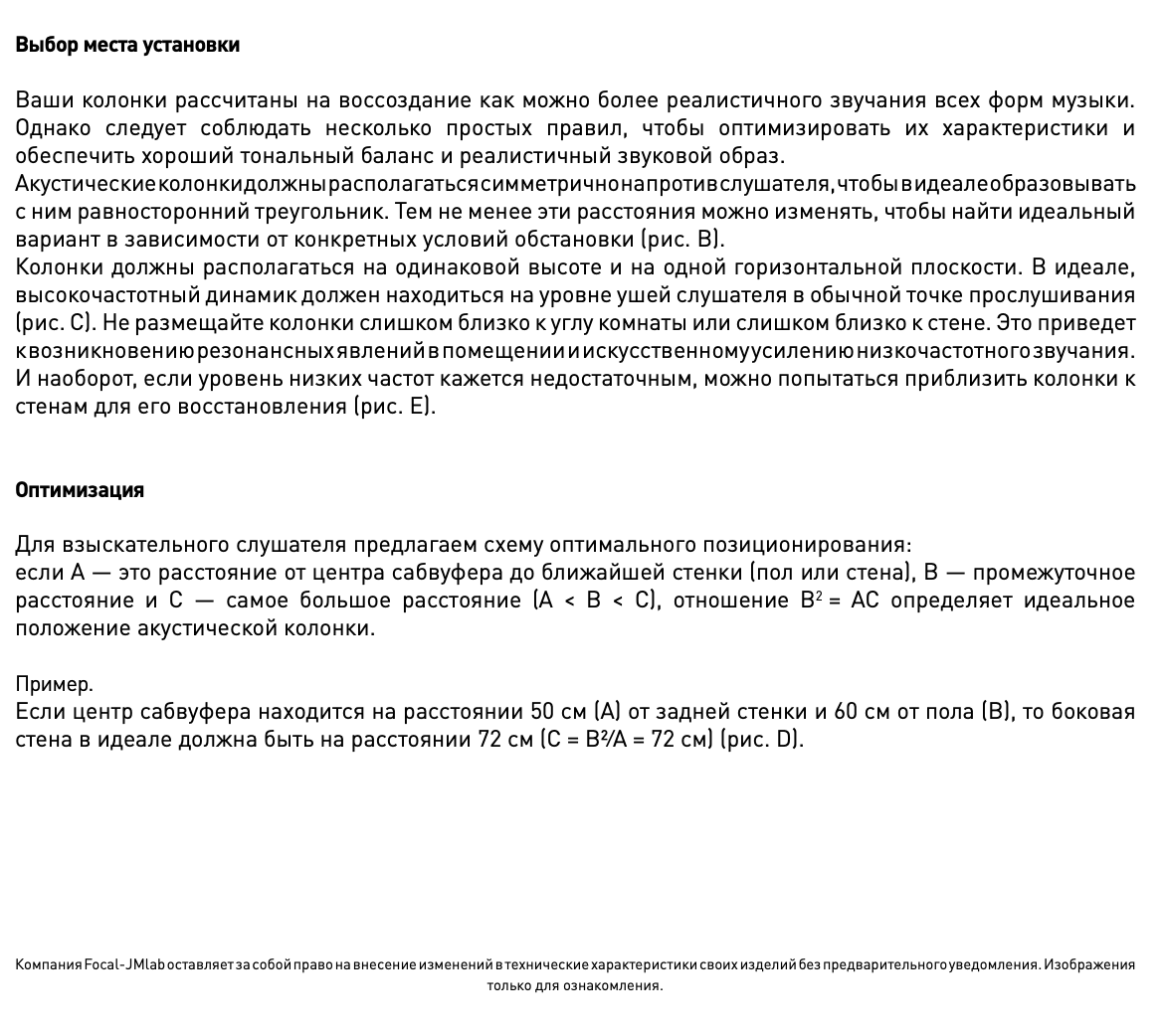

У Фокал так:
Все аудиофилы, должны стремиться в тёмные зоны. Радоваться кто попал, и горевать кто не попал.
Соответствие размеров комнаты международным стандартам и рекомендациям
Расчет оптимальных размеров помещения
А у всех напольных так наверное правильная настройка происходит. Главное написано в описании к рисунку В: 1=2=>3 ( расстояние 1 равно расстоянию 2 и они равны или БОЛЬШЕ расстояния 3 ), т.е. ТП может быть дальше, но ни в коем случае не ближе указанной пропорции, про расстояние от стен то же все понятно написано, ни какие калькуляторы не нужны. Проверено на личном опыте. Т.е. ставишь по указанной схеме и путем долгого и нудного прослушивания, постоянно двигая колонки туда суда, получаешь кусочек своего личного музыкального счастья )))
p.s. у каждого конечно свои нюансы, у меня ТП ( диван ) константа, соответственно пришлось оперировать от этого. Итог: расстояние 3= 2.5 метра, расстояния 1 и 2 = по 3.5 метра. Расстояние от задней стены до тыла колонок 0.7 метра, от боковой стены: перед колонок 0.4 метра, зад 0.3 метра. ( у меня задний фазоинвертор, с передним или без оного можно ближе ставить к стенам ). Колонки развернуты как на рисунке.

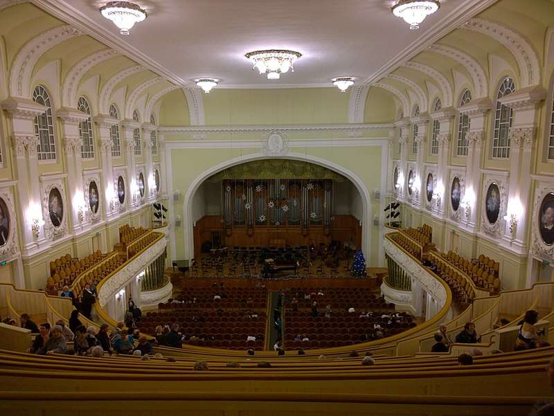

Посмотрите, как построен большой и малый залы консерватории, концертгенбоу и т.д…
Кирпич и штукатурка. Деревянный пол.
