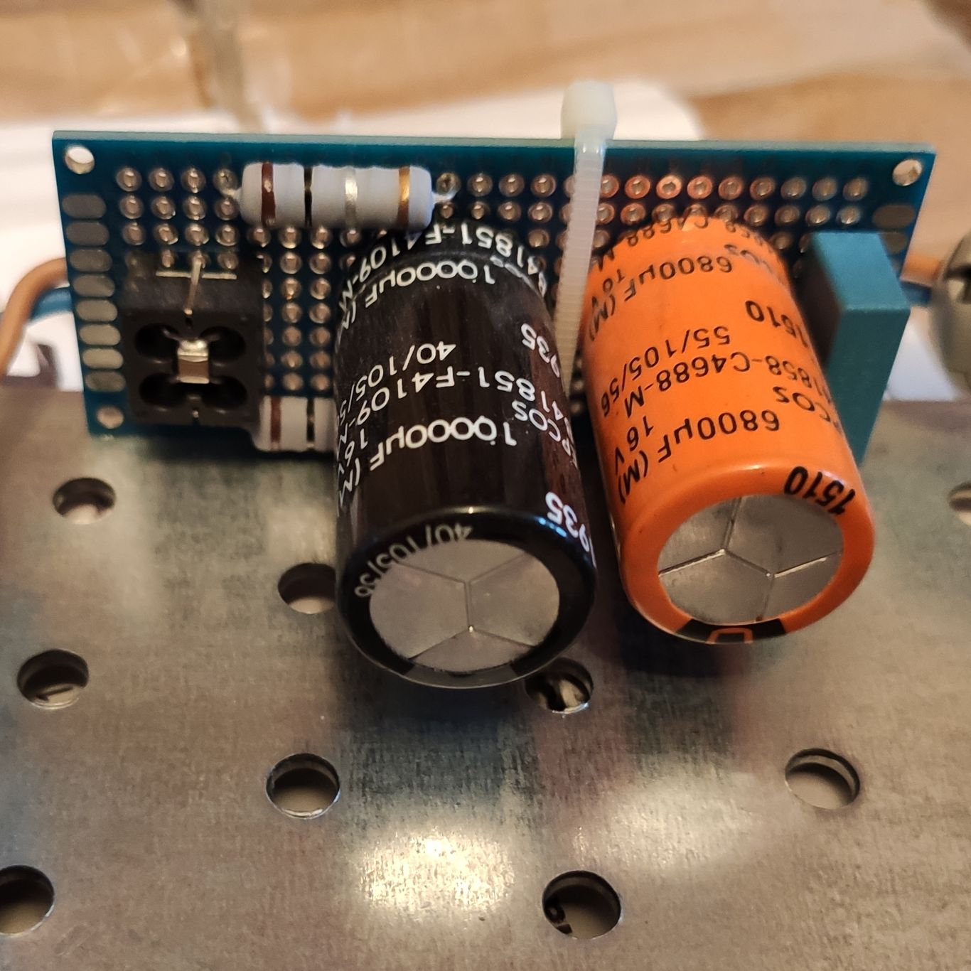

У меня их парочка в эксплуатации, с дополнительными фильтрами на выходе. Осторожно выскажусь, что я с ними не слышу разницы с ЛБП. ЛБП правда алипродакшен, но относительно “честный”, реплика схемы studer900 на талеме 25ва.
Про фильтры поподробнее расскажите, когта то тут мне советовали что то там прикрутить к этим мэнвилам, но уж сейчас вряд-ли найду…
Банальная комбинация из LC и RC фильтра. В качестве LC фильтра использована murata bnx 016, в качестве RC два резистора 0,1Ом и три конденсатора последовательно, 10000мкФ общего применения, 6800мкФ с низким импедансом и плёночный МКР 0,22мкФ.
А осцилографом не довелось глянуть что там получается?
Довелось и разместил их в ветке по шляпомалинам вроде. Сейчас тычу в родной малинкин БП (микро юсб, с четырьмя вилками, 2,5А), если коротко, то этот минвел лучше.
Фильтры готовые брали или сами смастерили, если сами то схему скиньте пожалуйста…

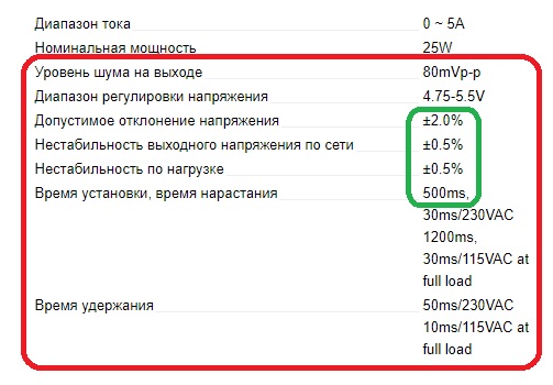

Из-за этих параметров
Безымянный
80mVp-p вас не смущает?
