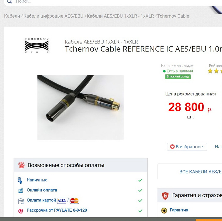

RCA и у самого есть, спасибо. Технолог черновский прямо ответил на вопрос сегодня - они используют на цифре те же межблоки что и на аналоге. И все ок. И верхние кабели, начиная с xs очень прилично звучат, особенно референс серия, еще не слышал чтобы кто то плохо отозвался. Вот меня и смутил этот момент, обычно он все по полкам нормально раскладывает когда спрашивают и в намеренном искажении информации не замечен.
Вот цифровик во всекабели , сделан из того же провода что и референс межблок первого поколения.
Может у них межблоки уже изначально под 110 ом идут, а заодно и для аналога используются, раз ему непринципиально.
