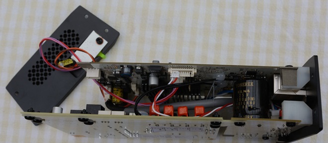

Через вентиляционные отверстия на крышке видно, что почти всю плату покрывает светлый металлический кожух.
sms 200 ultra в сборе
Плата питания справа внизу, сверху материнская плата, как у вас на картинке, слева внизу - модульная плата синхронизации часов sCLK-EX

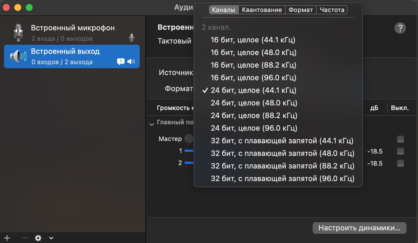

Sotm usb в Макос неожиданно перешёл на 48 кГц. В системе и тидал только 48 на jriver 44.1. Как его переключить на 44.1? Цап не поддерживает 48
В Audio Midi Setup.
Так просто!? Все заработало, прямо камень с плеч, спасибо.
