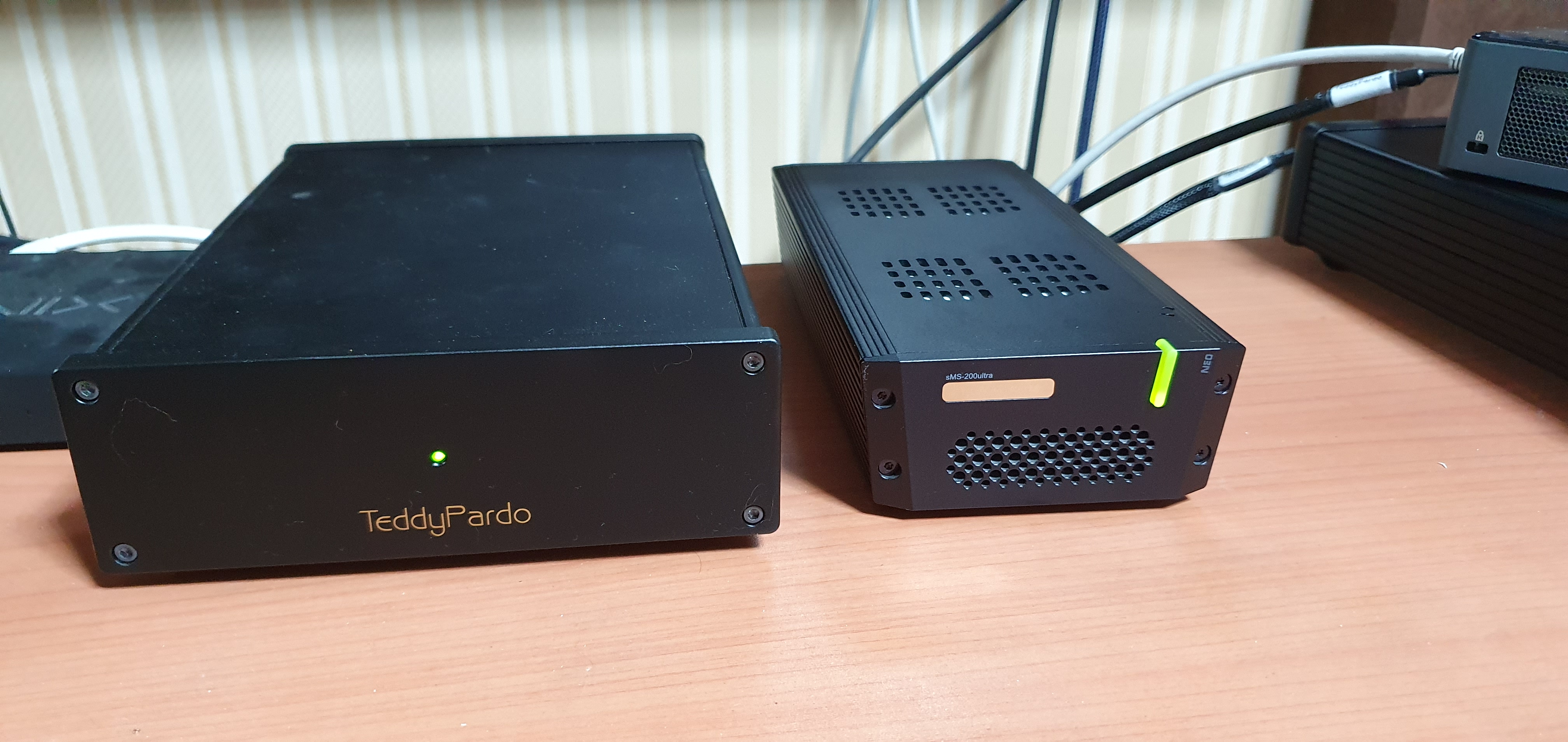

Приехал, короче, мой 200-й Ультра Нео(да, есть на морде маленькая надпись neo).
Можно, я здесь вопросы по настройке задавать буду, если что не пойму?))))

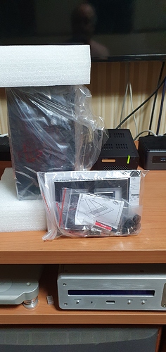

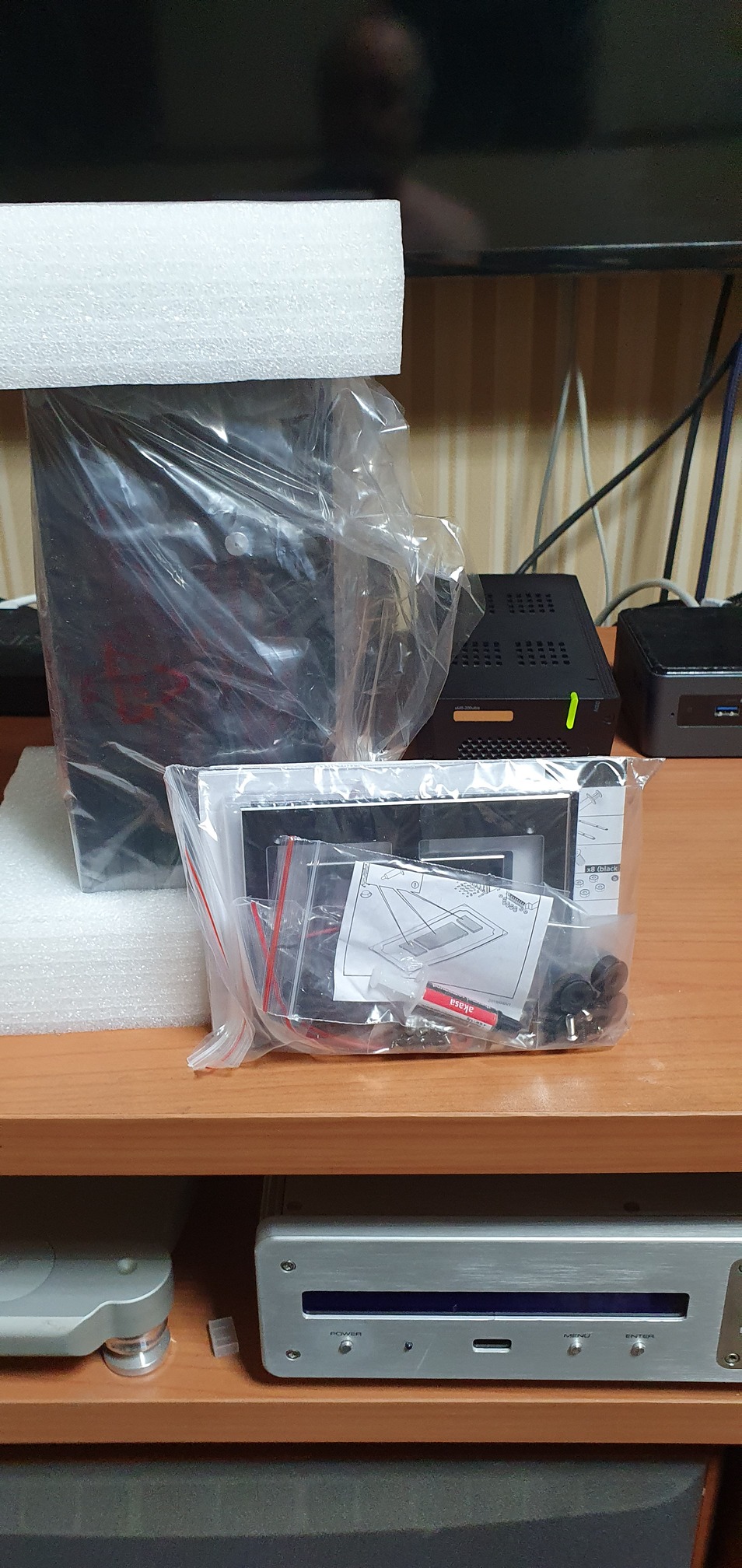

Да пока все вроде понятно, а фотки вот, там еще не распакованный корпус от Akasa Akasa Thermal Solution
Тоже интересно. Я всем советую такие корпуса для NUC, но сам практически никогда не сталкивался, потому что просто не знал о них, когда собирал свой безвентиляторный корпус для NUC (а так бы может и собирать не стал).
