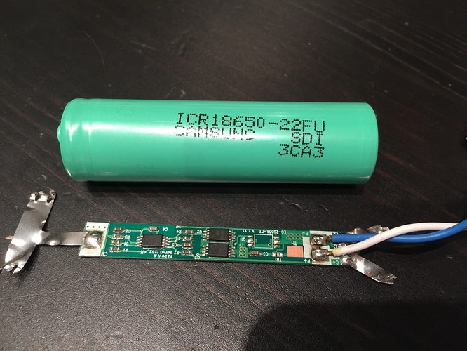

а плата защиты в сотме без каких либо ноу хау?
Т. Е можно просто взять замену за 1000 руб (там две банки в паралель + плата от переразряда и от полного разряда) .
Т. К аккумы запаралелены, в плате нет испульсных преобразователей?
Докупить зарядку, корпус по вксу и вперед?
Это решение лучше чем павербанк типа xiaomi?
Вижу что явно Вольт и ампер больше
Только вчера получил такие сборки из “Запаса Мощности” для SOtM mBPS-d2s, только аккумуляторы на 2600 взял. Вчера сразу поставил - все зарядилось и работает. Никаких проблем.
Родная плата защиты обычная, без балансировки нагрузки между банками (как мне сказали), поэтому подойдет любая другая.
Да, вроде обычная, но даташит на неё я не нашел.
Банки стоят не в параллель, а последовательно. Напряжение номинальное 7,4В (2х3,7В).
