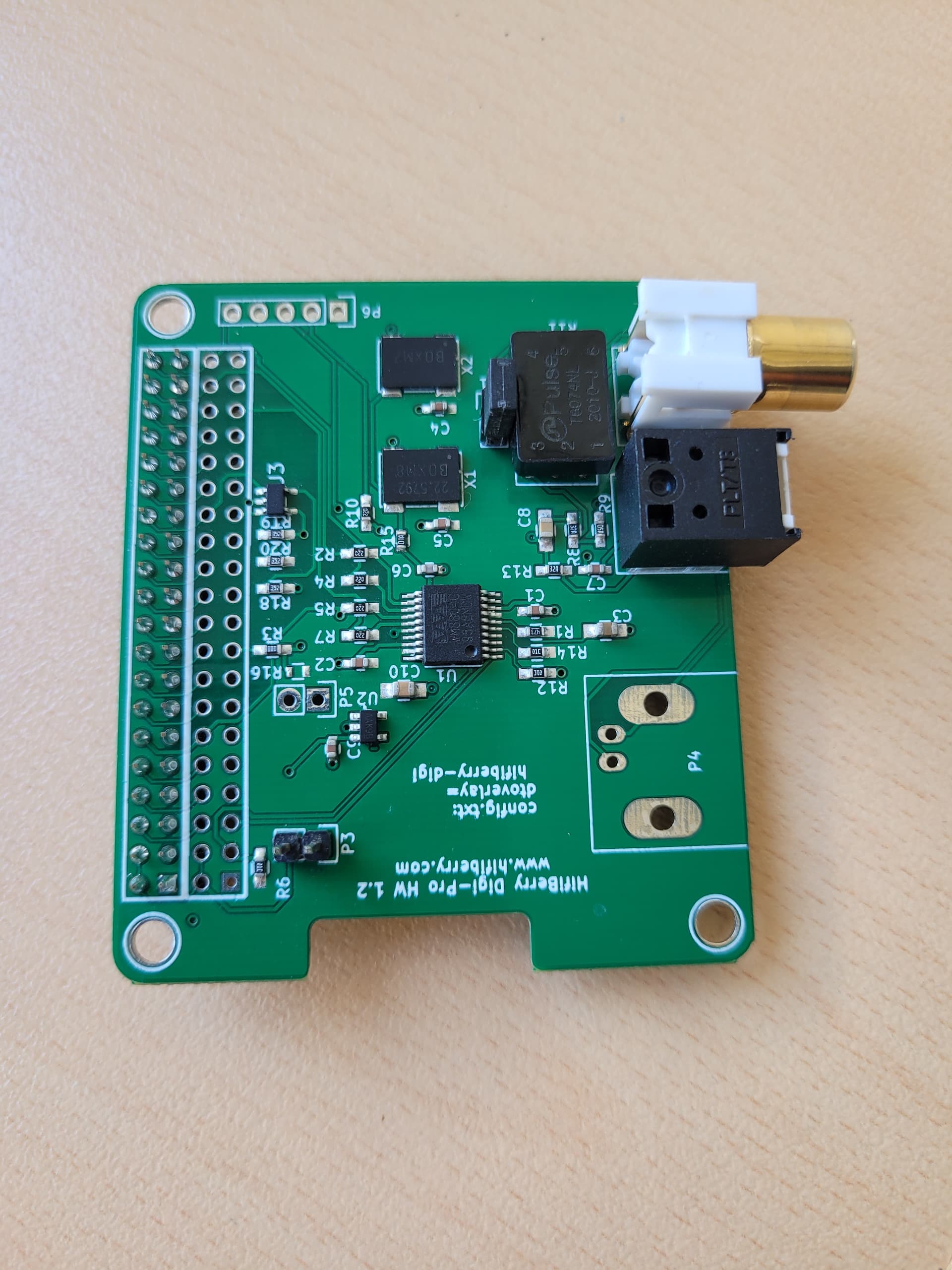

Есть Rpi3B, шляпа Hifiberry digi + Pro и ЛБП. Подскажите, как наиболее правильно запитать данную связку? Шляпу покупал б/у, разъем внешнего питания 5v там распаян.
По идее могу сделать и двухканальным ЛБП.

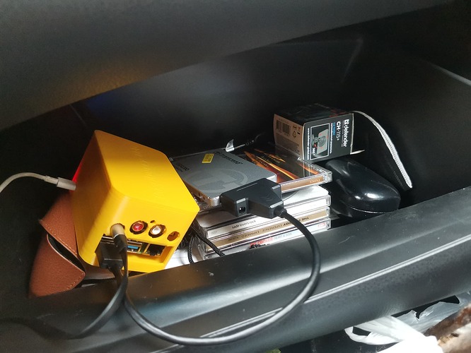

Спасибо этому столику :slight_smile: Один из Мастеров отозвался и скоро у меня будет DC/DC ЛБП на 5 v/3A.
Попросил одну плату. Теплосъём, активная вентиляция и бокс за мной. Есть 3д-принтер и опыт в моделировании коробЫшек. Более того, как говорил выше, даннный “бюджетный стриммер" будет играть в автомобиле. Разместить плеер хочу поближе к ГУ автомобиля, под торпедой.Удлиннитель для MicroSD скоро уже приедет. Хочу вывести в бардачок сд-карту и юсб для SSD с музыкой, а кнопку вкл/выкл где-то в салоне. Отдельного столика по теме Малиношляп в авто я не нашёл, изложу вкратце потом здесь. Может кому и пригодится.

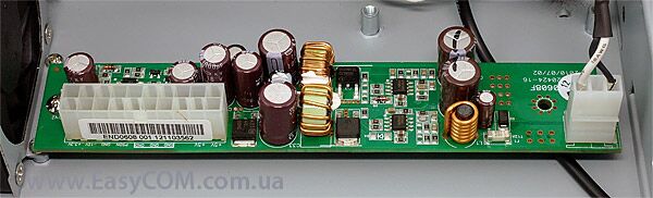

Здравствуйте. Когда-то давно собирал Tiny MPD. Остался вот такой корпус с внешним питанием и конвертером внутри. Можно ли это всё приспособить для питания малины 3в и китайской шляпы? Вот такая шляпа.
В этом корпусе малинка со шляпой просто потеряется! :slight_smile:
Оптимальным для хорошего звука из малинки являтся использование ЛБП 5V, лучше 2-х канальный - по каналу на малину и на шляпу, а в комплекте идет импульсный на 12V - не слишком подходящий вариант для питания малины и шляпы.
Спасибо, я понял. А для ЛБП вот этот конвертер можно как-то использовать?
Какой конвертер?
Там в корпусе питание внешнее и конвертер DC-DC внутри
Это похоже на импульсный dc-dc, т.е. не лбп. :slight_smile:
Воспользоваться, наверно, можно, но без особых надежд на хороший звук.
Спасибо большое.
это не конвертер, а импульсный стабилизатор. Две большие разницы.
