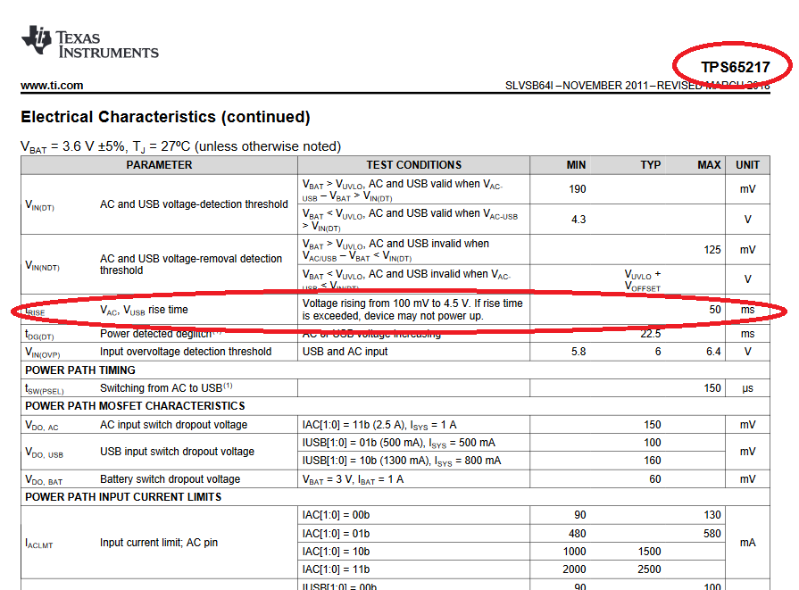

У питания бигля есть нюансы. Установленная микросхема pmic чувствительна к скорости нарастания напряжения. Если оная скорость нарастания недостаточна - бигль не включится. Таким образом совершенно нормальная ситуация, когда от одного и того же ЛБП малинка работает нормально, а бигль не стартует.
Еще больше нюансов по раздельному питанию бигля и плаща. По хорошему питание плаща и бигля должно подаваться либо одновременно, либо бигль чуть раньше. И при выключении так же - либо одновременно, либо плащ должен обесточиваться раньше. Как только возникает ситуация, что на плаще есть напряжение, а на бигле нет - тут то биглю и кирдык.

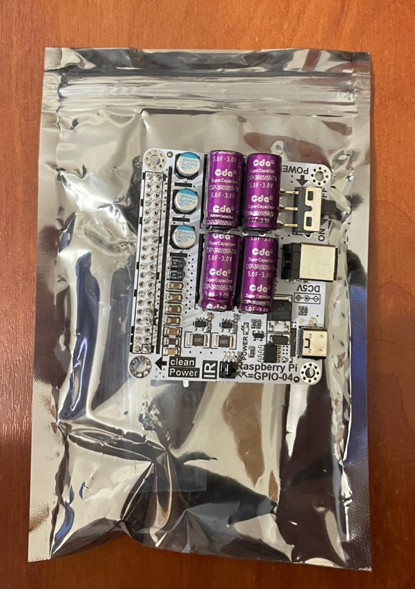

Очередная попытка улучшить питание Малинки, за одно избавяемся от не самого удачного разъёма микроЮСБ.
крепится - просто “шляпу одень”.
Еще и глазок для пульта ДУ имеется))
Не было опыта использования более традиционных шляпок-фильтров питания, на пачке конденсаторов, типа такого?
