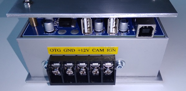

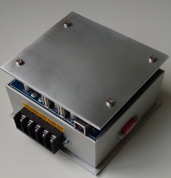

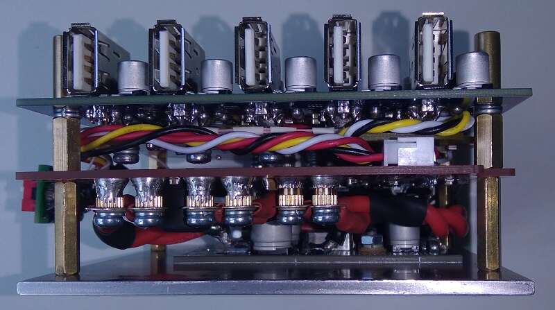

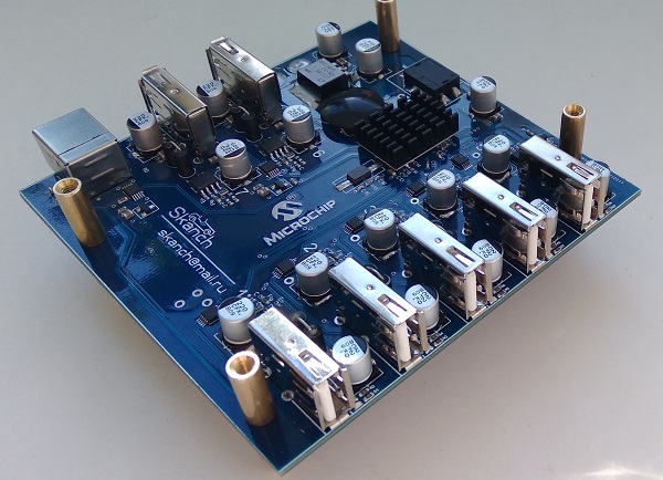

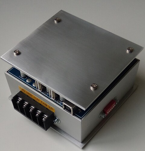

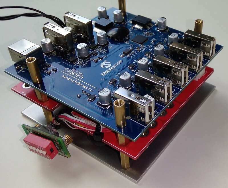

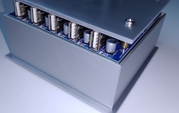

Один из вариантов USB2.0 HUB для использования в автомобиле
2
20210630_202116
20210630_202041
20210630_202055
Подробнее здесь.

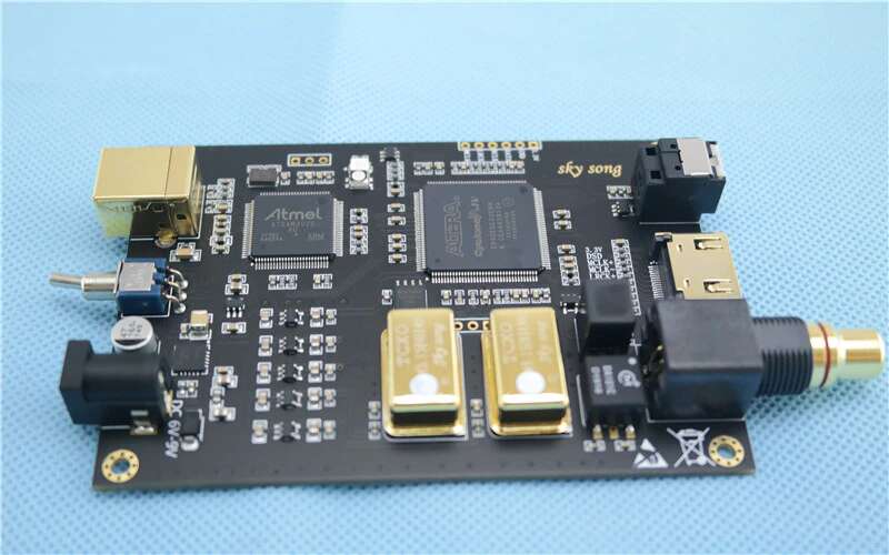

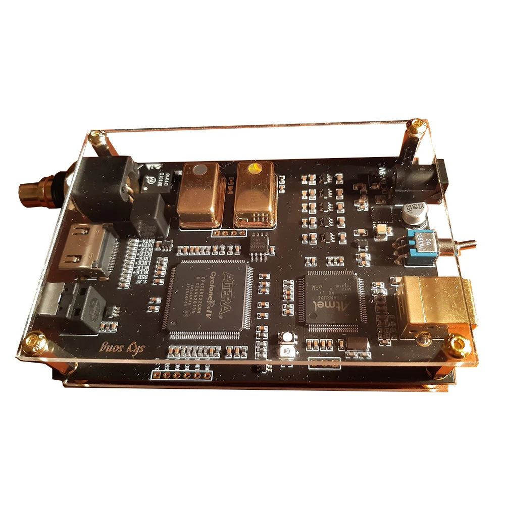

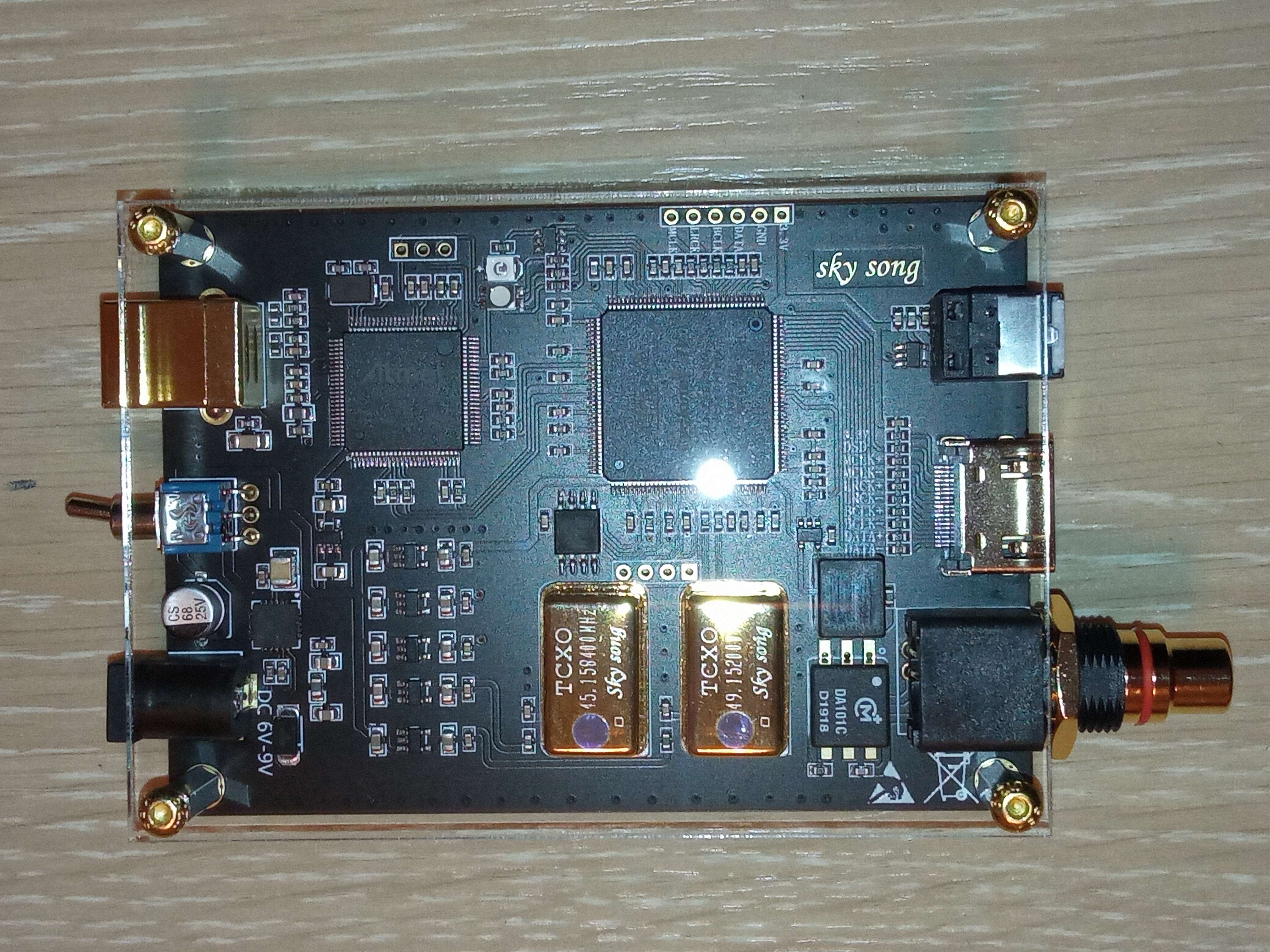

Всем привет. Кто-нибудь имеет опыт пользования таким конвертером?
Есть варианты от 5к и до 10к по цене, разница в генераторах, в дорогой версии crystek, но в итоге цена как у gustard бу. Конвертером ранее не пользовался, был комп со встроенным цифровым выходом на панели, Сейчас нет такого (и на материнке в т.ч.) что-то неоправданно дорогое не рассматриваю, лучше усилок поменяю!
Я имею :hugs:. Купил и слушаю, подключил ЛБП на 6.5В (автор БП сказал лучше такое напряжение). Подключил к биглю, отлично играет. Больше нравится через оптику.
Было куча радиаторов от малины, налепил везде где можно :grin: по сей день, кажется, что лучше охлаждать плату, вроде лучше играет, но может это у меня уже аудиофильский бред:point_up:
Вот что в реальности приходит, версия 0.1ppm crystal
Нравится конвертер этот? как-то можно описать, хоть пару слов, стоящий? А чувствуется разница, если использовать питание usb? Сравнивали с каким либо еще конвертером? Почему выбрали именно эту модель/версию генераторов?
бигль это мини-комп? Используете еще что-либо между цапом и компом кроме конвертора? Да вопросов много! пасибо, что откликнулись!

История такая, есть у меня ЦАП китайский, у него USB вход на основе чипа Tenor. Он не очень хороший по звуку, хотя тут еще реализация китайская дает о себе знать. Решил попробовать у местного мастера купить бюджетный юсб конвертер на СМ6631, он поддерживает только 16/44,1 режим и питание от юсб. Звук на много лучше стал. Но система у меня с ярчинкой, и как сказано в обзоре СMedia дает немного кристальный звук.
В результате было решено выбирать из хмос и аманеро, по видео звук больше понравился у аманеро, как раз в мою систему должно было подойти.
Выбирал долго на Али, было три конкурента, в результате выбрал этот, так как достался по распродаже со скидкой за $76. В наличии была комплектация только с клоками версии 0.1ppm crystal, поэтому вынужден был брать эти клоки.
Теперь по вашим вопросам:
  • Конвертер нравиться, но я слушаю JAZZ/POP/Chill музыку. Тяжмаш не для меня :slight_smile:
  • Я бы описал звук как “влажный”, он более обширный, некий surround эффект. Но разница в звучании между USB Raspberry и USB Beagle прям огромная. Учитывая, что у меня малина 3b+ по юсб дает мягковатый, не очень детальный звук, то аманеро не особо подходит. Для малины, я бы наверное взял хмос или СМ. А вот, Beagle дает четкий и детальный звук, и тогда аманеро начинает красиво играть.
    Итого, мое мнение пока такое - Аманеро для бигля, а СМ и Хмос для малины.
  • Разница в отдельном питании не особо слышна, но я сравнивал на бигле, а у него с этим все хорошо. На малине уже не сравнивал, думаю тут должна быть больше разница. Я сделал отдельное питание по трем причинам: ЛБП обошелся в 50$; ЛБП для бигля слабенький и если подключать еще и питание аманеро через бигл уже жарковато для БП, поэтому решил разгрузить БП для бигля; сделал что бы спать спокойно, вдруг в будущем обновлю систему и там будет разница, а так уже все сделано заранее :slight_smile:
  • Как и писал выше, сравнивал только с СМ6631 в живую, хмос в живую не слышал.
Beagle, это мини ПК, можно сказать, что аналог малины.

Сейчас у меня связка такая: Beаgle USB → USB Amanero → и тут разделение Coax DAC CS 4398, а toslink на мультибит PCM 56. Ну а дальше ЦАПы по аналогу подключены к усилителю.
Бигл работает как сетевой стример, подключен к WiFi роутеру по средством LAN кабеля Cat.5e без экрана. Сутками гоняю онлайн радио и Tidal :slight_smile: :+1: Аманеро и бигл работают сутками без выключения.

А аманеро как у вас, выглядит достаточно качественно сделанной, что меня и привлекло. А см6631 я не видел так хорошо (как мне кажется) реализованных, и в отзывах пишут, что эта версия аманеры переигрывает см6631 и другие простые реализации. Дома сравню звучание того, что вы мне прислали, может понятней станет
Цап старый мультибит cyrus dacmaster, он только 44.1, музыкальности в моем понимании хватает, потому искусственных изменений в звуке не хотелось бы в виде дополнительного объема или заострения внимания на каких-то нюансах записи, считаю всё что нужно цап делает. И еще у него есть AES вход, но в недорогих решениях конвертеров aes нету.
