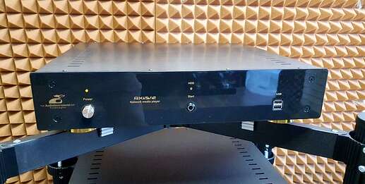

Еще вариант -
https://hi-audio.ru/id/komputernyy-istochnik-na-os-arca-audioinstrument-axis-2-729.html
Давайте, уже определимся, где будем делиться опытом усовершенствования ПК для аудио …
Судя по фото, все основные доработки mATX коснулись именно питания. Значит, человеку, желающему значительной прибавки нужен хороший БП на 3,3 , 5 , 12 V. Похоже, это основа.
