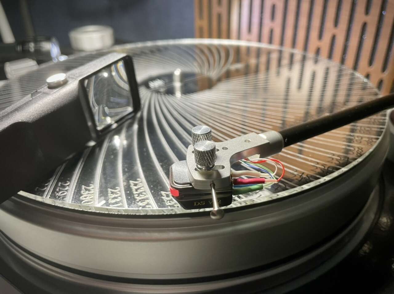

Приобрёл WallyTractor – самый точный и удобный настроечный диск по версии Майкла Фремера. Правда и цена – $400. Вот уже несколько часов развлекаюсь, конца пока не видно, хотя уже понятно, что до этого у меня были не совсем верные настройки:
Предваряя вопросы по поводу странных винтов – это Soundsmith EZ Mount. Очень удобная штука для позиционирования головы и придания ей нужного веса. Остается только привыкнуть к внешнему виду.
