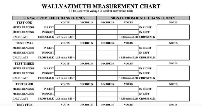

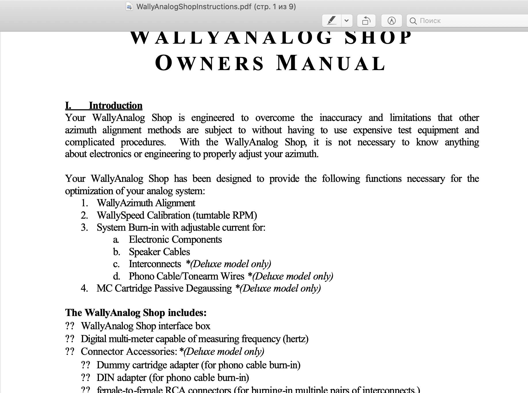

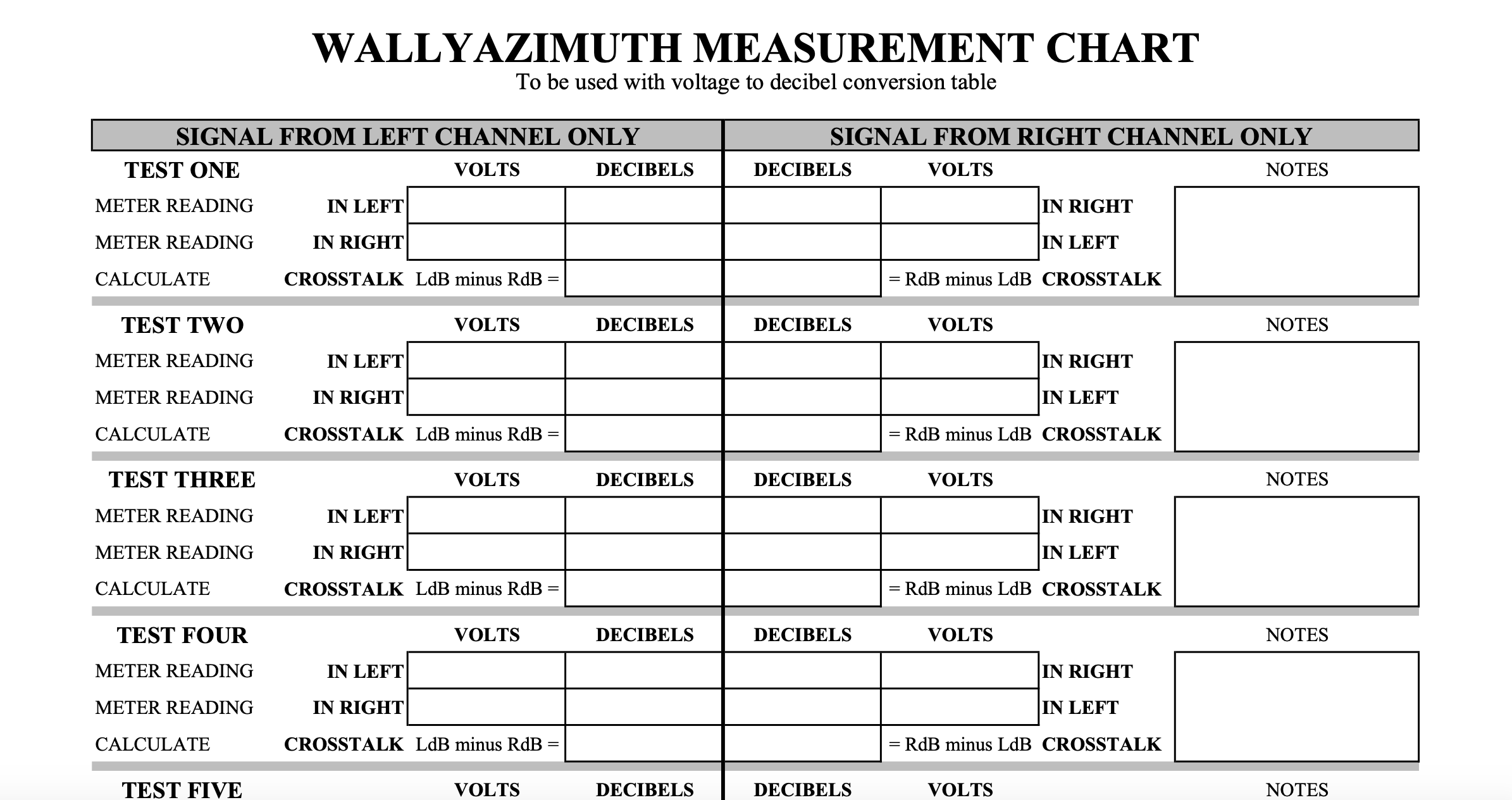

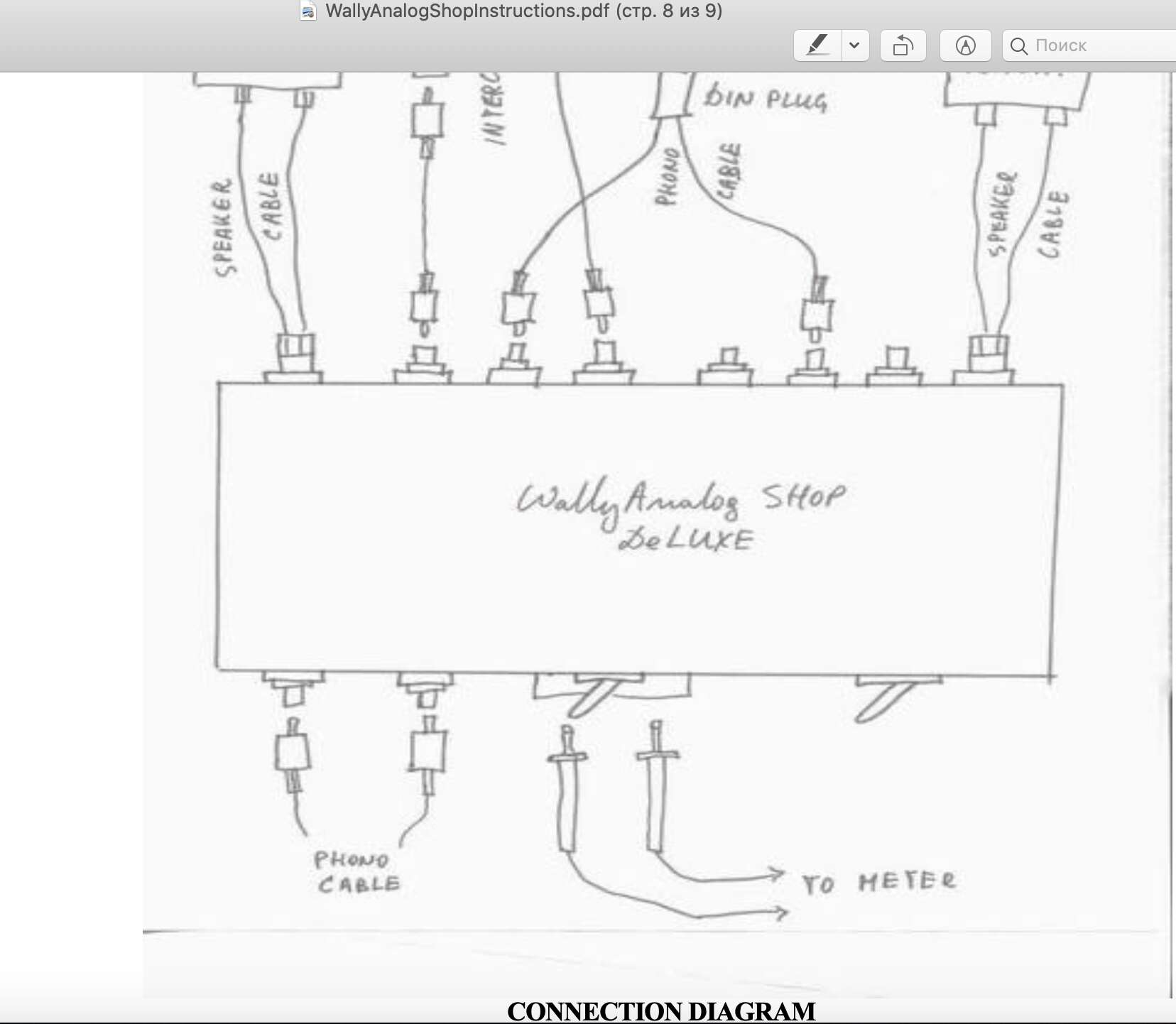

Когда-то азимут настраивал другим способом, но, кажется, принцип тот же. Коробку для удобства коммутации собрал. Для прогрева кабелей тоже удобная штука.

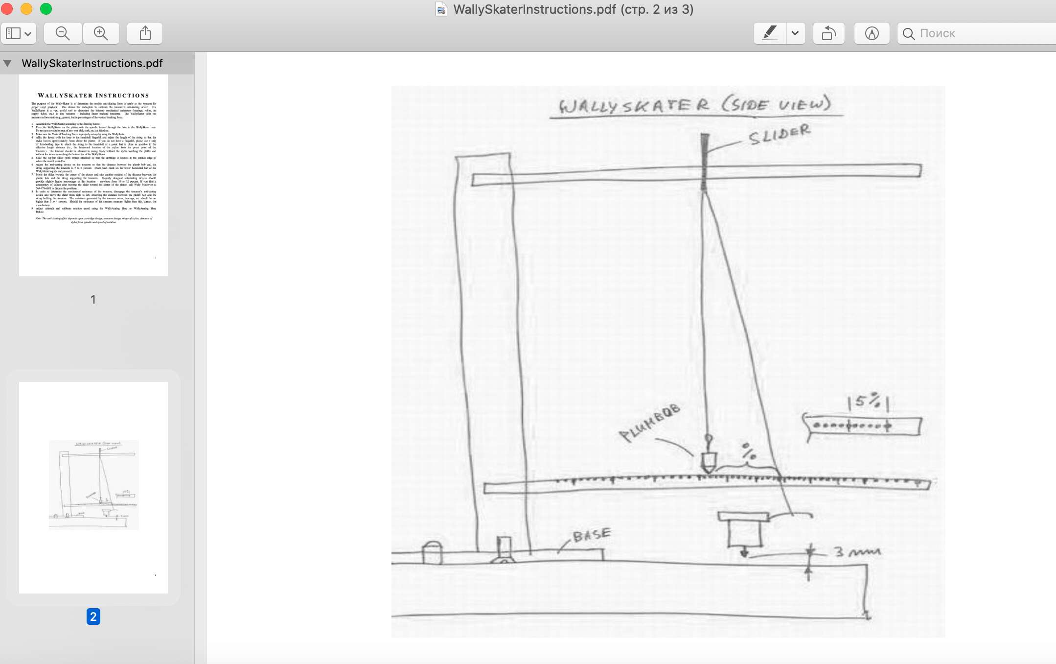

Про настройку антискейтинга у этого дядьки тоже есть ноухау, но руки не дошли до реализации. Хотя его метод ошибочен.
Я не большой граматей по этой части. Если подскажете как, то я с удовольствием.
Кстати, для настройки антискейтинга купил планшетный 2-х канальный осциллограф. Возможно для того, о чем спрашиваете, он подойдёт.
А с антискейтом нет знаний, как делать. Разобраться самому пока не досуг. Хотя говорят, что при помощи осциллографа это делается на 1-2.
Если разберётесь, сразу сюда пишите. Это будет здорово!
Кто бы подсказал… как такие лабораторные работы провести.
Это несложно, поверьте мне. Осциллограф интуитивно понятен. Надо только начать…
