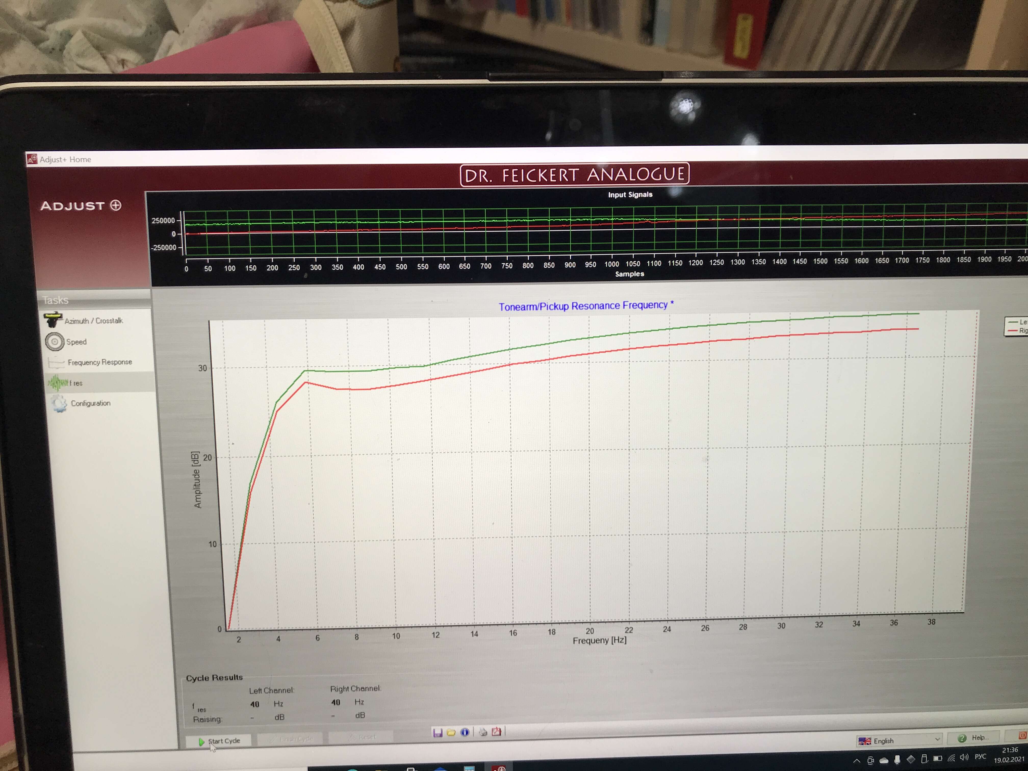

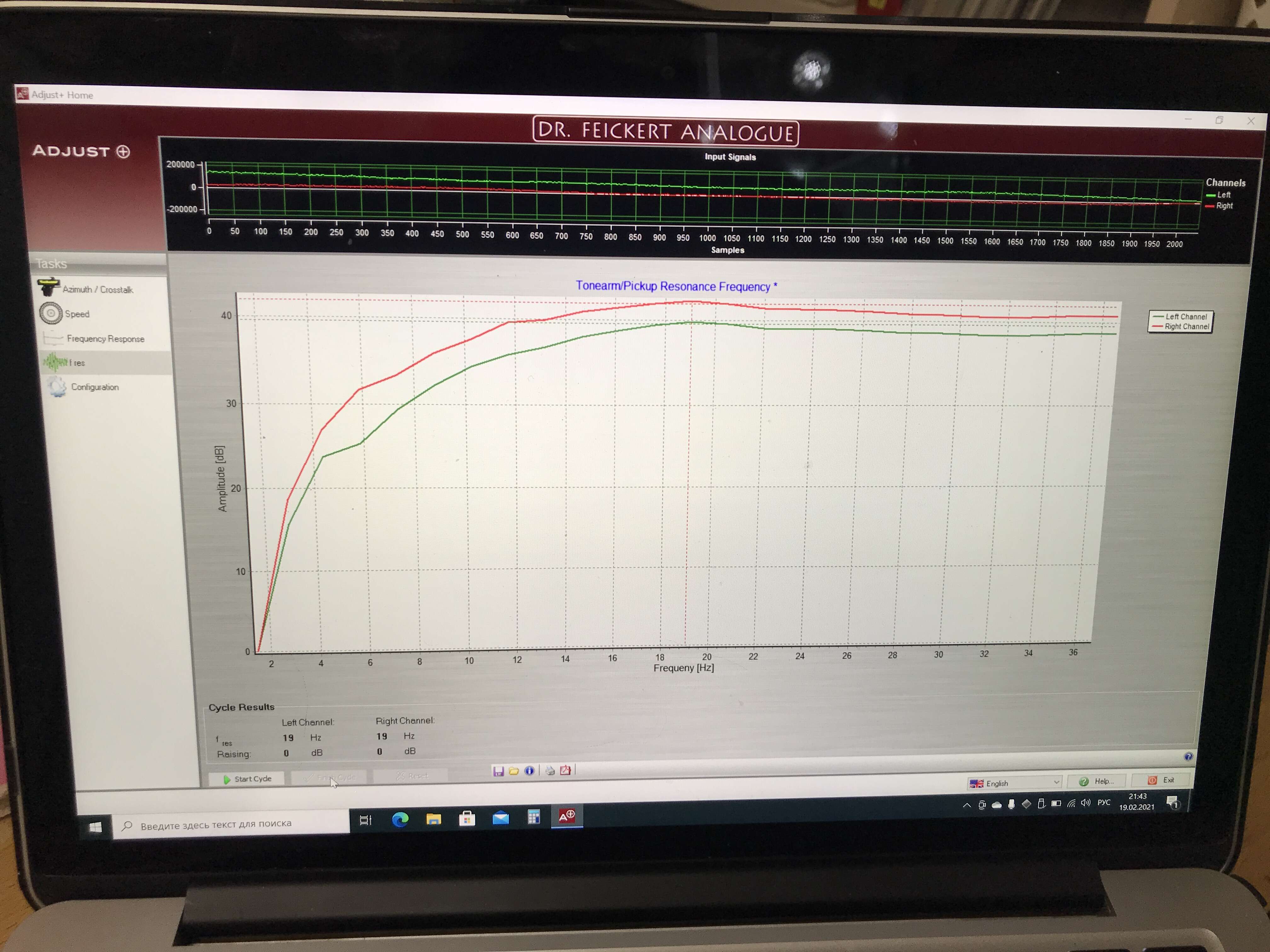

Ниже привожу латеральный и вертикальный резонансы системы при сигнале от 3 до 40 гц. Податливость - 15. Ожидаемый резонанс по таблице 9-8 гц. Причем эти частоты будут достигаться при весе картриджа от 5 до 15 г. https://www.vinylengine.com/cartridge_resonance_evaluator.php?eff_mass=13&submit=Submit
С помощью тестовой пластинки и ПО определяю.
Резонанс в латеральной плоскости
Резонанс в вертикальной плоскости
Резонансов на “вредных” частотах не видно.
Считаю, что если проигрыватель не имеет шасси на пружинах и имеет совершенный с технической точки зрения (акустически мертвый) тонарм, то расчетами резонанса можно пренебречь и ставить любой картридж.
Я не думаю, что в моей ситуации я вместо картриджа с compl. 15 поставлю картридж на 35 и придет конец света. Хотя по таблице расчетный резонанс 6-5 гц, которого по факту не будет.

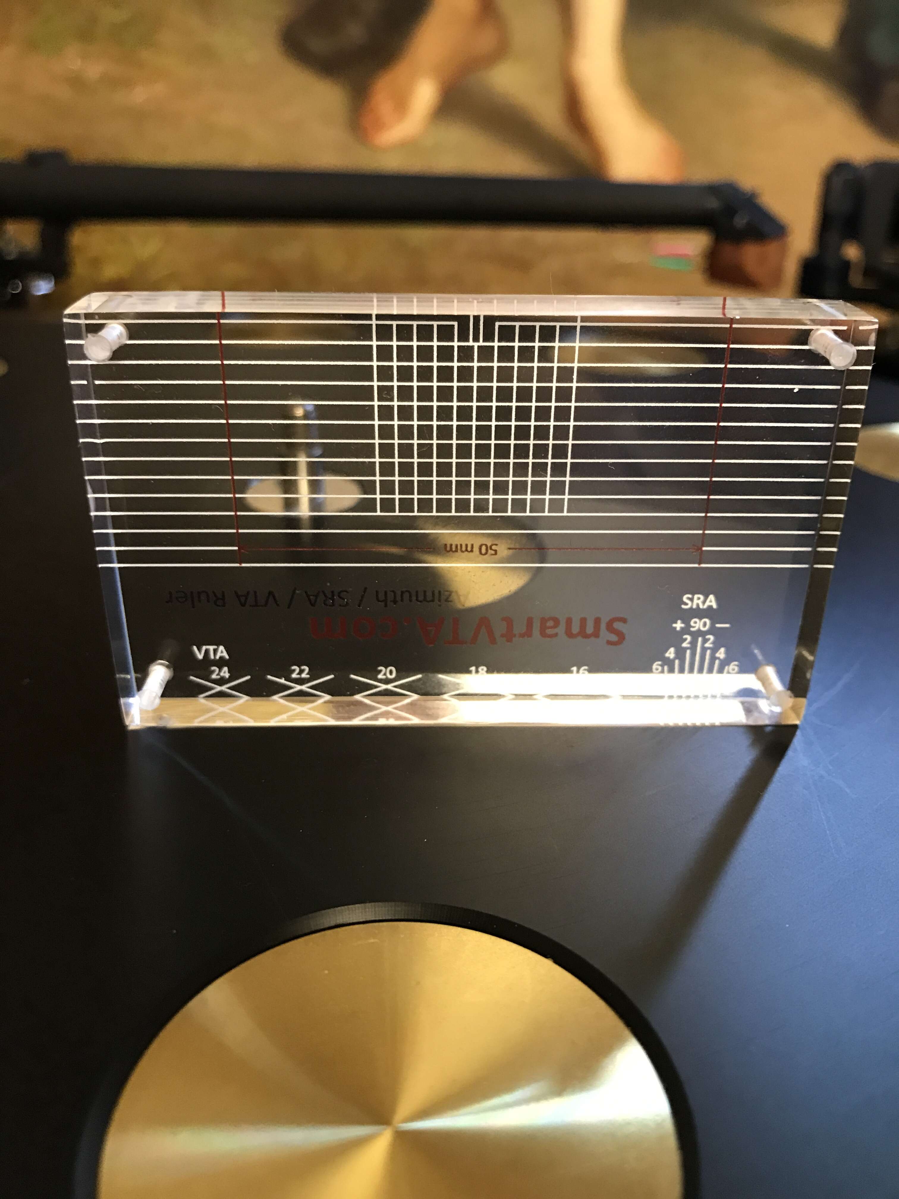

Можно замерить параллельность трубки тонарма с помощью акрилового шаблона на толстых и тонких пластинках.
Основное, чтобы с толстой пластинкой тонарм был как минимум параллелен ей. С тонкой задняя часть тонарма может быть чуть чуть выше. Что не так страшно.
В вашем тонарме есть регулировка vta? Она же высота тонарма.
С ней уже проще будет настроить желаемую высоту даже на слух. Да и поймете как раз как лучше.

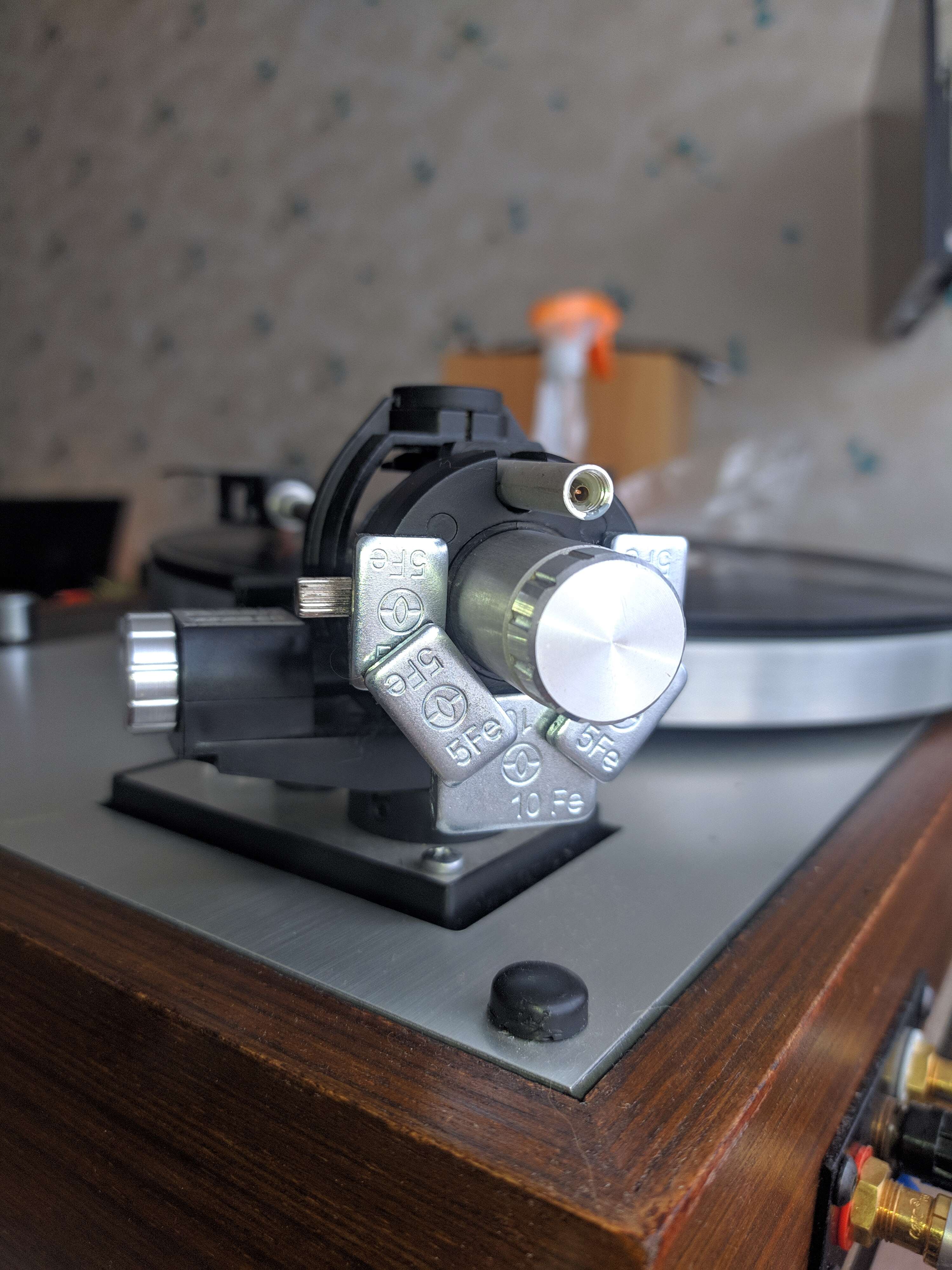

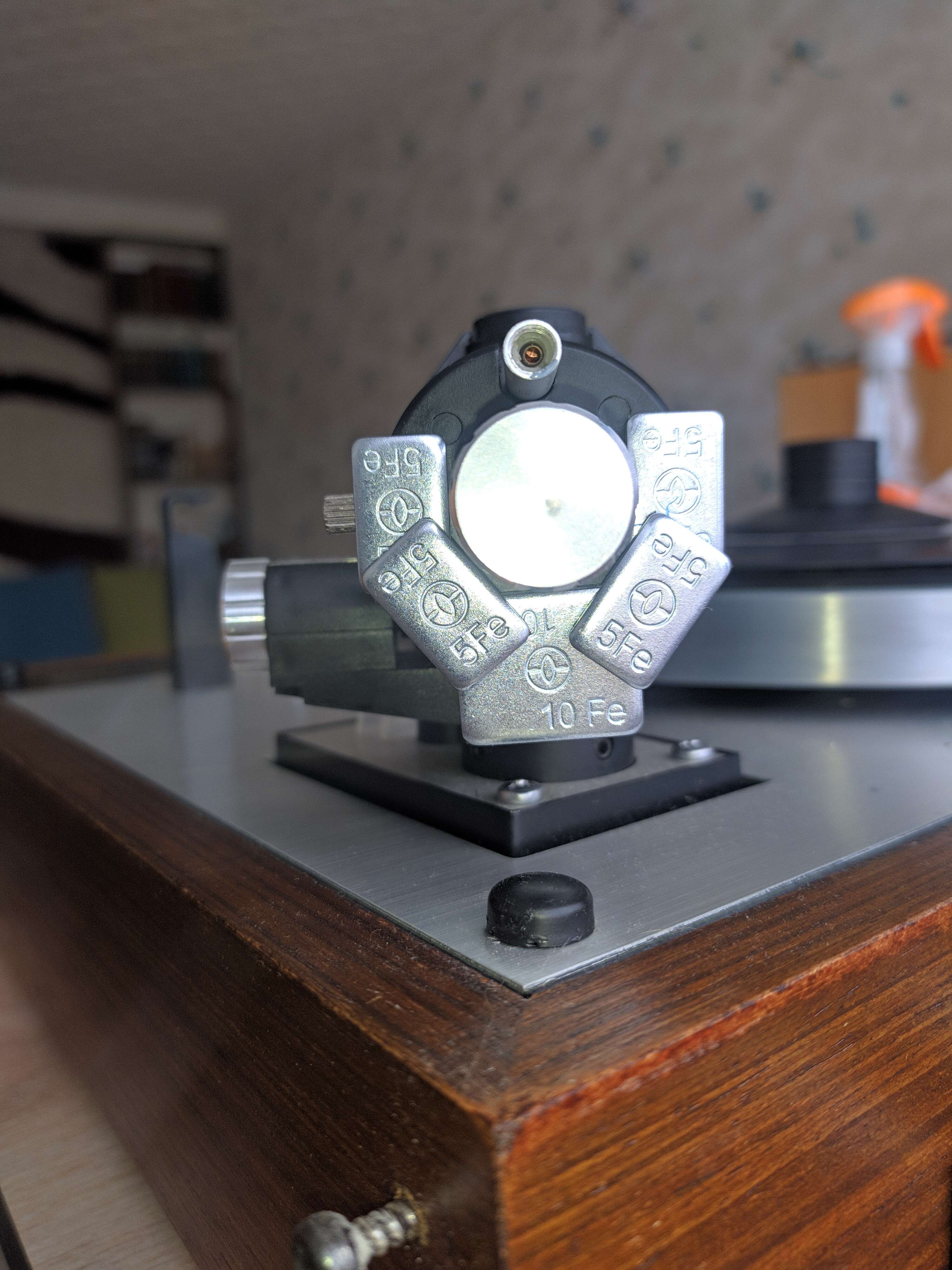

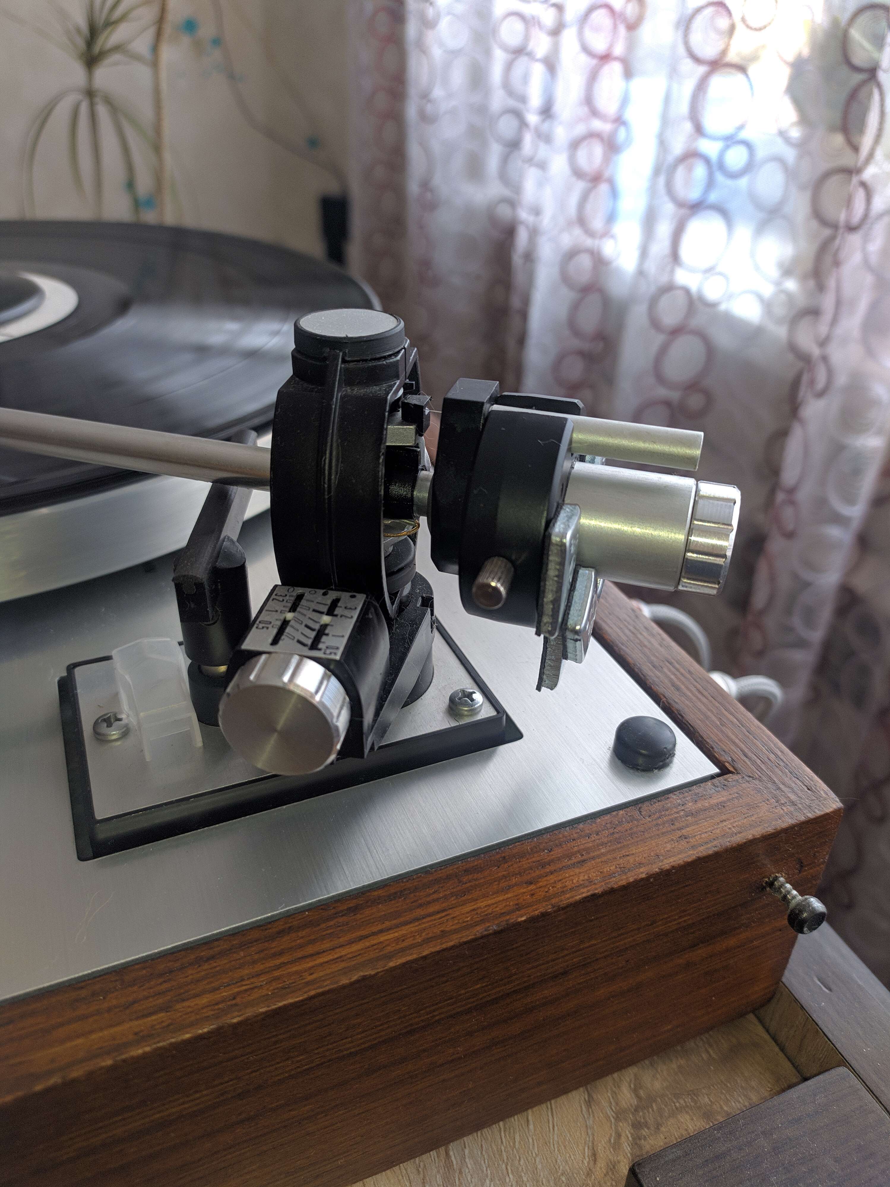

Сегодня произвëл интересный опыт!

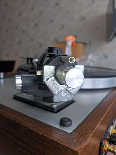

Не припомню где читал что в идеале, груз тонарма должен находиться ближе к шарнирному механизму и дальше от хвоста тонарма.
В шиномонтажной мастерской приобрëл свинцовые груза для балансировки и наклеил на груз…
В итоге положение груза оказалось практически вплотную к шарнирам.
В результате ощутимо положительное влияние во всëм диапазоне, вч и сч более отчëтливы, но большее влияние оказало на нч, столо глубже и динамичней!
Что у Вас за головка, что пришлось так увеличивать массу противовеса?
Excel es 70 + 2гр проставка между шеллом и головой + самоизготовленные проводки для шелл серебро 0.3 в тефлоне, получились так же примерно + 2гр.!
При добавлении грузиков изменилась и эффективная масса тонарма. Скорее всего резонанс тонарма попал в нужный диапазон.

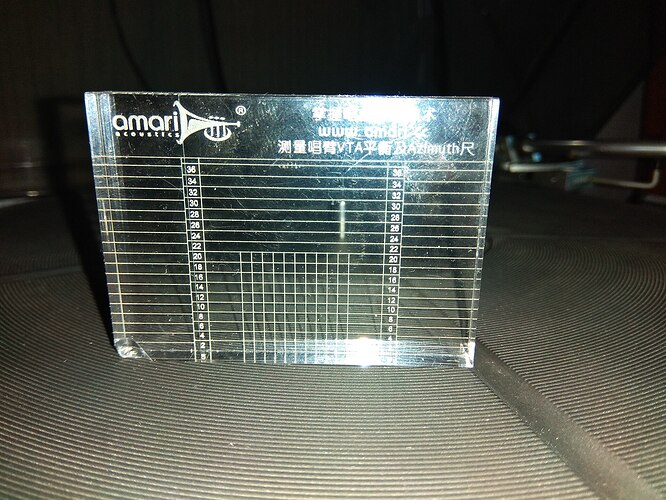

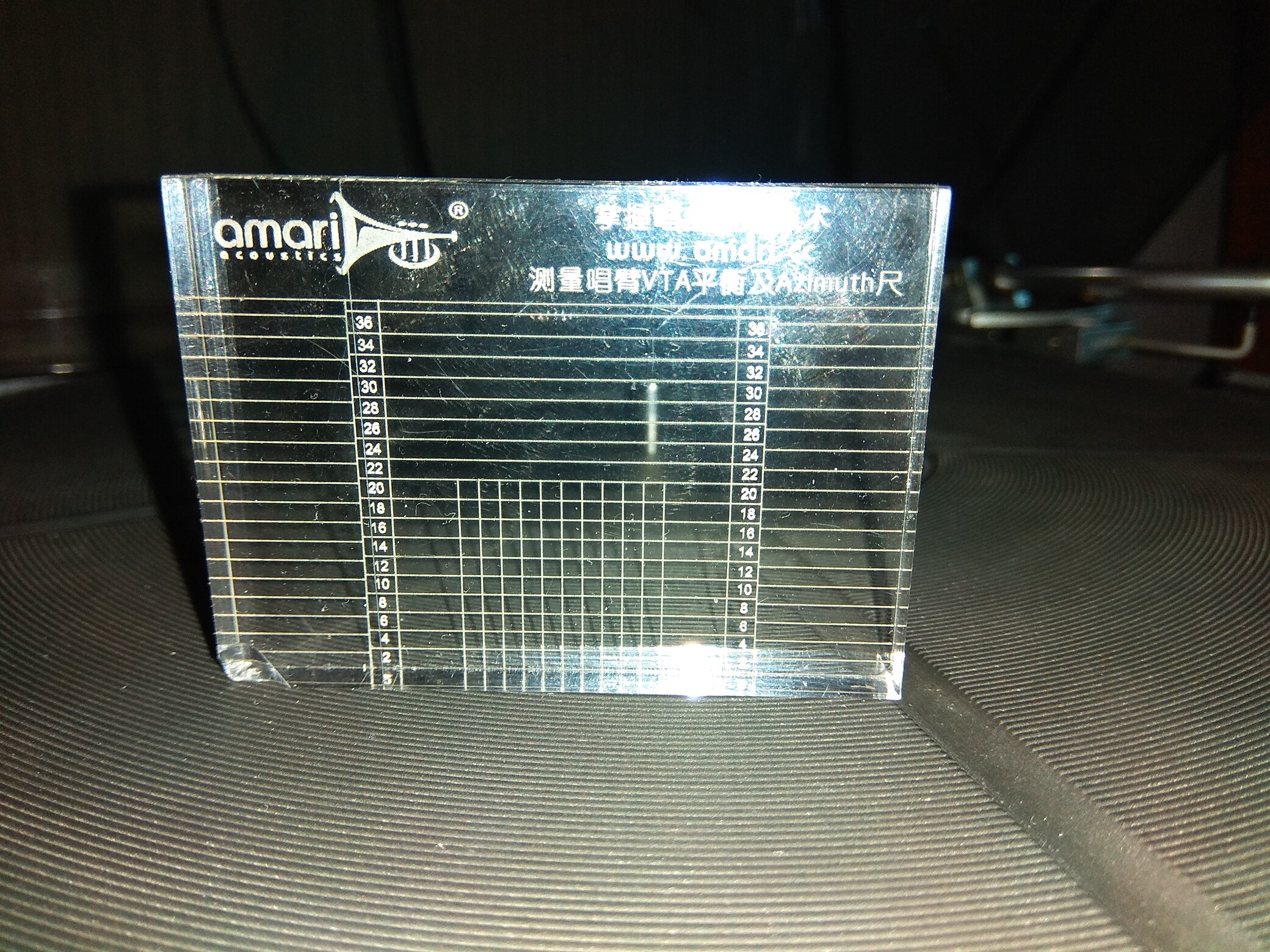

Положите на диск тонкий мат 1мм, поставьте тонкую пластинку, настройте по кубику VTA. При проигрывании толстых пластинок снимайте тонкий мат. Тонкие пластинки - 1,2-1,4 мм; толстые -более 2 мм.
Если будете покупать кубик, то берите такой
Надо было пластинкой замерить резонанс до и после.
Александр, благодарю за ответ.
Невозможно и бессмысленно подбирать толщину мата под толщину пластинок - она отличается (от динафлекса до 200-граммовых) весьма заметно. По факту - разница в звучании не очень заметна. Если уж охота настраивать VTA постоянно, лучше сменить тонарм на позволяющий эту регулировку «на ходу»…
Мой совет не иметь 33 мата разной толщины, а иметь возможность нивелировать разницу в звучании при помощи хотя бы одного мата 1мм, или двух - 1 мм и 2 мм.
