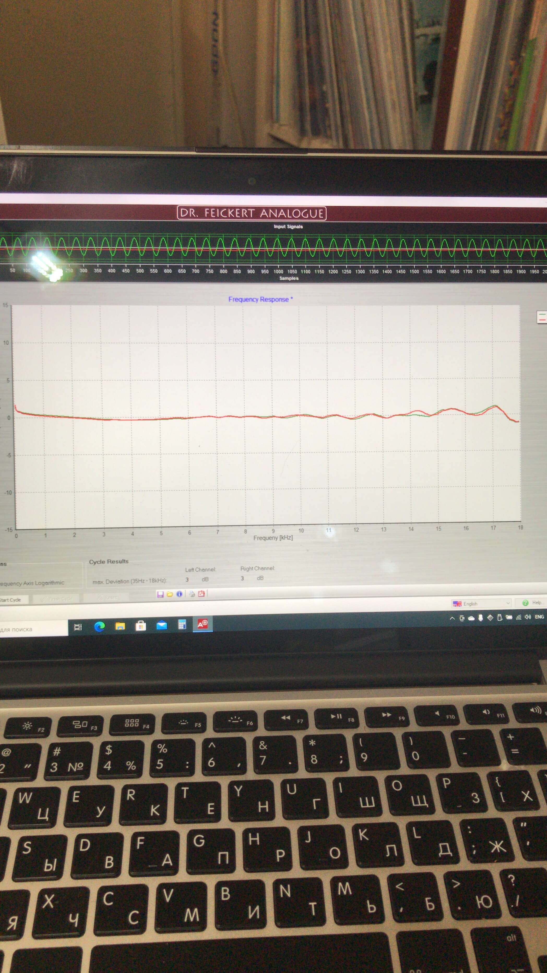

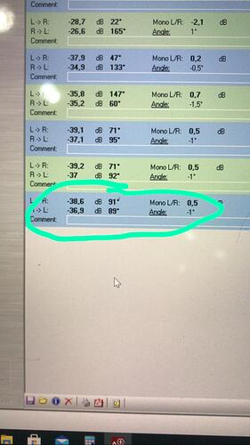

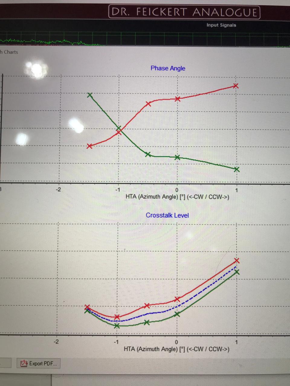

Для тех, кто считает, что азимут достаточно выставить по зеркалу/уровню. Картридж Benz Micro Wood SL прижим 1,75г, 470ом
Ну и АЧХ до кучи 35гц-18кгц после корректора

Добрый день Павел.
http://www.feickert.org/index.php?id=12&L=1
https://www.youtube.com/watch?v=y5UGd2E9s9Q

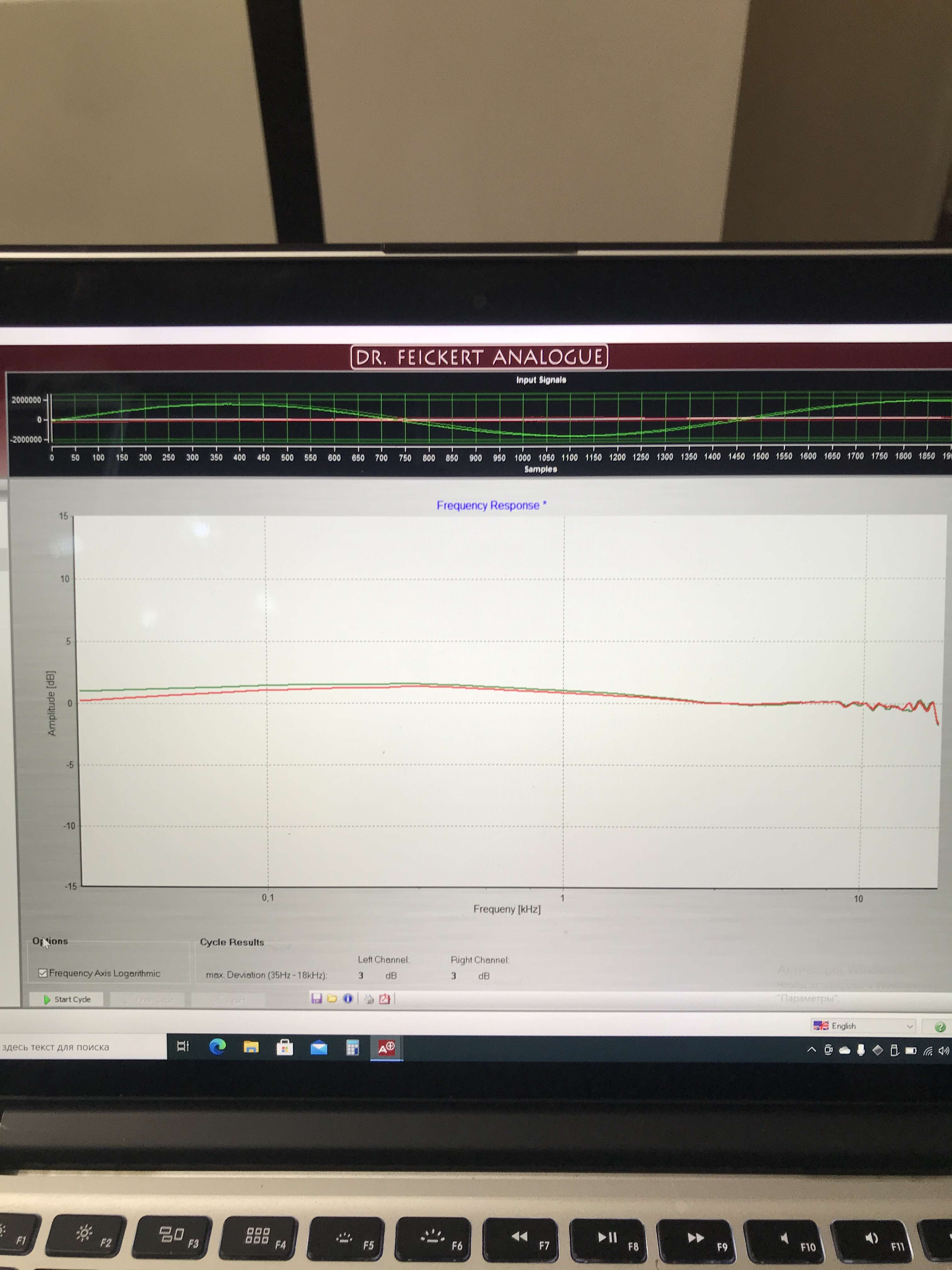

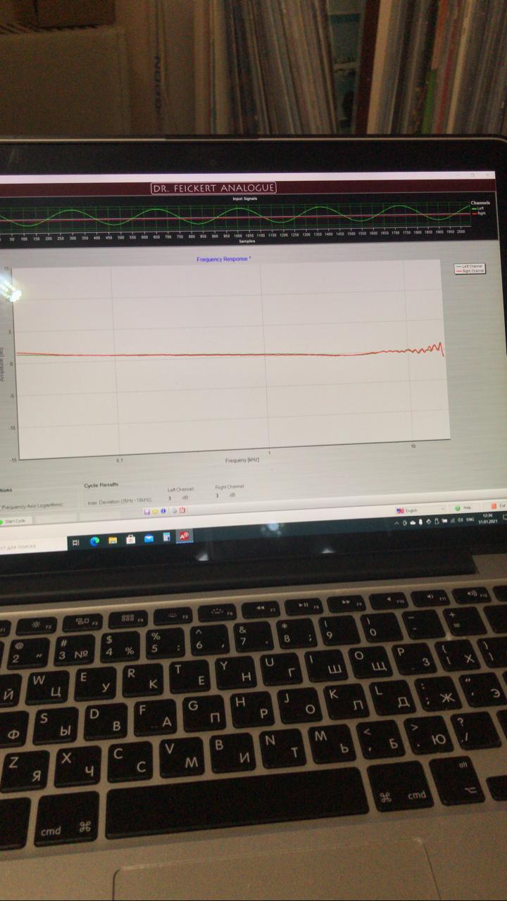

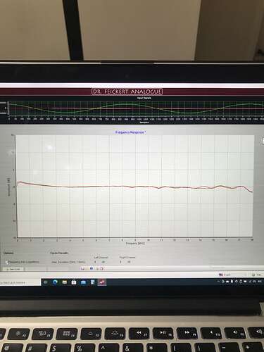

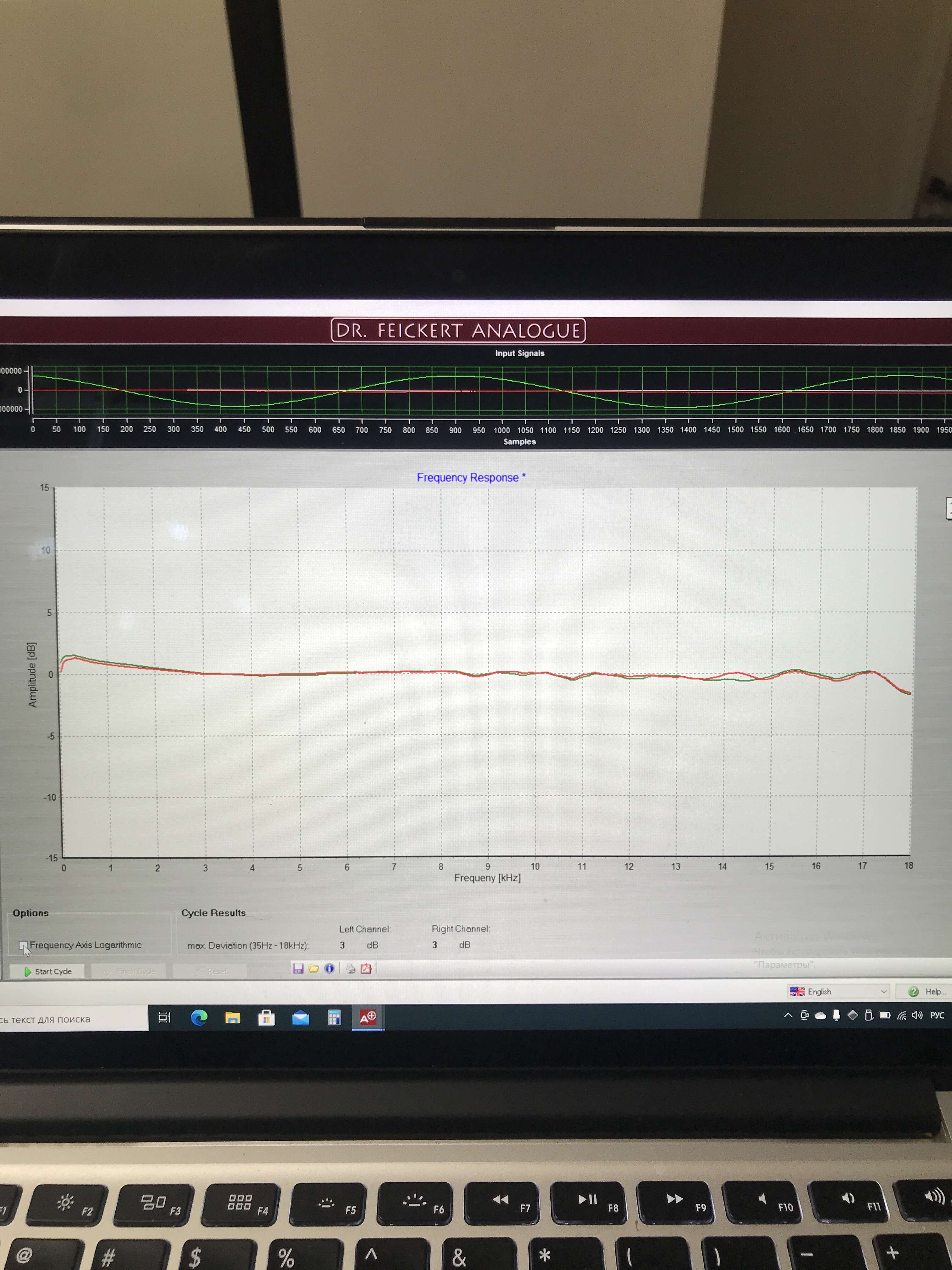

Звучание показалось пресным. В поисках звука поменял каменный фоник на МС транс+лампа VS Svet. Звук стал смачным. По АЧХ видно, где произошли изменения.
Почему-то трудно дается понимание ваших графиков. Хотя графики я люблю )

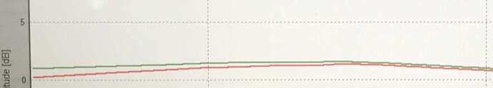

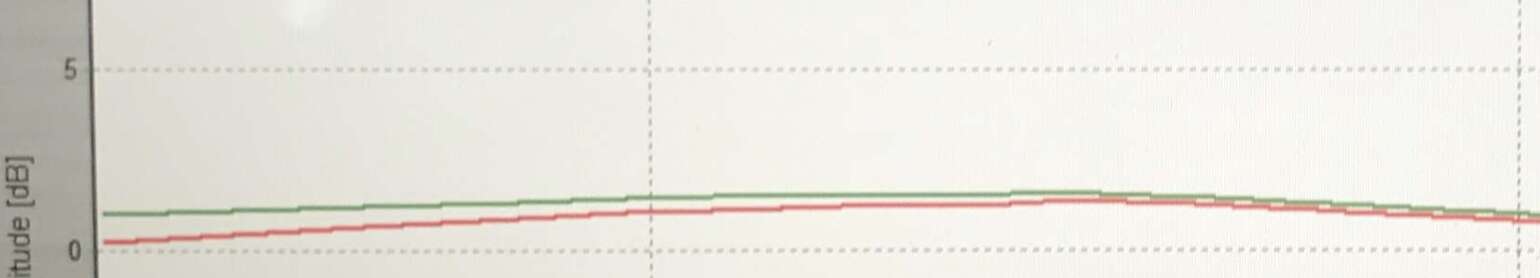

Скажите, вот этот буст на басу зеленого относительно красного, это лампа против камня?
p.s. Если да, то гораздо проще такой эффект получается с использоваанием темброблока, например, Schiit loki )
Зеленая линия - левый канал, красная - правый канал. В первом сообщении 2 графика на камень. Далее 2 графика транс+лампа. По оси частот линейная или логарифмическая. Я не стремился получать эффект буста. Просто так получилось из имеющихся подручных средств и на данный момент этот вариант мне показался предпочтительным. А если по другому, то и в усилителе у меня есть регулировки тембра, в частности по НЧ на частотах 77-120-200-330-550-880 Hz. Что хочешь накрутишь. Да - но нет! :grinning:
Герц? Согласен, разные вещи, то, что выдает картридж и что можно накрутить темброблоком. Разные на слух :+1:
Да, конечно гц. Зарапортовался. Тембрами никогда не пользуюсь. На слух слышно, фазу крутят.
