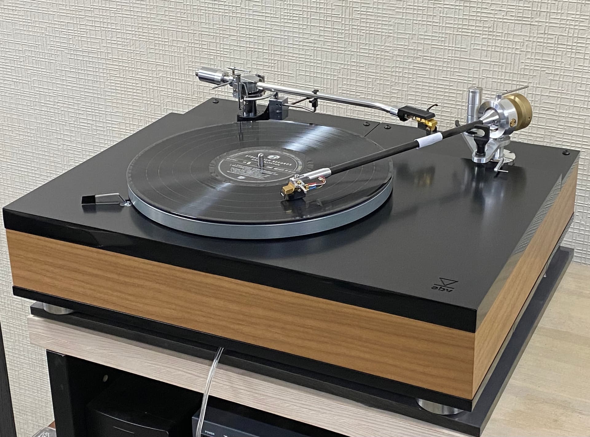

Сергей, а из вашего опыта, вы столы делаете? Насколько сильно влияет стол на звук и из каких материалов лучше всего получаются?
Конечно и материал и конструкция стола очень влияют. Я очень много всяких вариантов материалов и комбинаций перепробовал. То, на чем остановился - это сэндвич из плит искусственного камня и пакета из березовой фанеры посередине. Ну и есть конструктивные нюансы, конечно ) Выглядит это так
15 лайков
Сколько весит такой стол?
Около 20 кг.
Вот как не давал твой дизайн покоя, так и искал себе подспудно что-то похожее :slight_smile:
Да, есть что-то общее )
микс материалов налицо :slight_smile:
