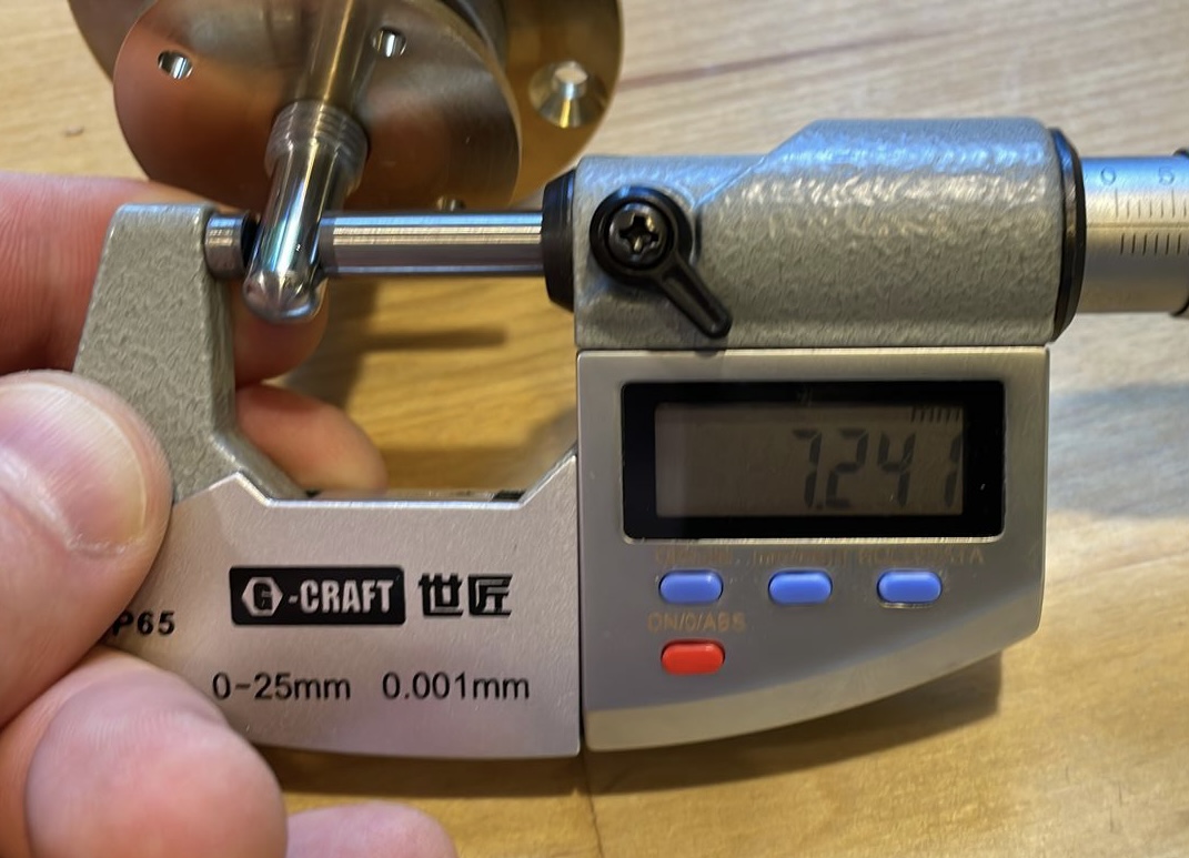

Люфт пластинки на шпинделе действительно влияет. Мы мерили, в зависимости от положения тестовой пластинки детонация менялась от 0,04 до 0,06. Другой вопрос, можно ли это услышать?
В итоге, на своих подшипниках стали делать шпиндель чуть толще обычного, чтобы большинство пластинок плотно садились.
Есть пластинки которые очень плотно садятся и на стандартный размер. Мерил размер на своих на обоих 7,14мм диаметр шпинделя.
Помню что были такие проигрыватели, где направляющией шпиндель был съёмным, тоесть накручивался. Практичнее иметь два шпинделя, а так надо искать развертку, и портить пластинку у которых отверстие в допуске.

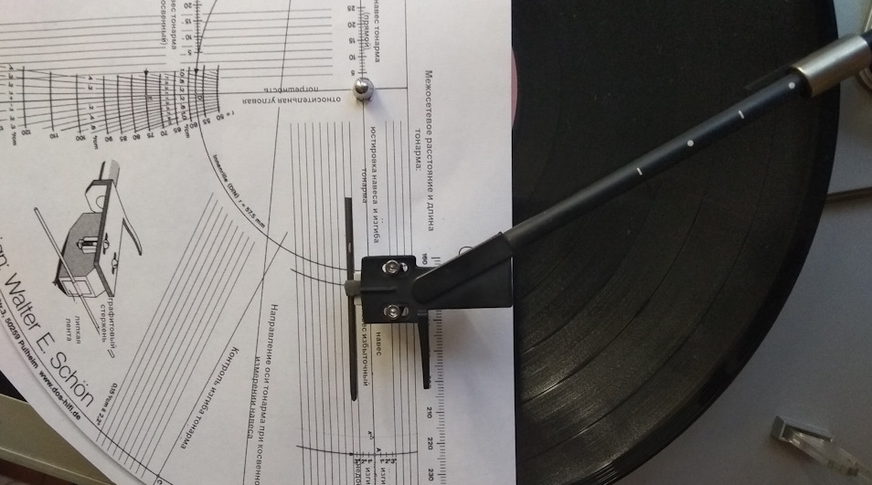

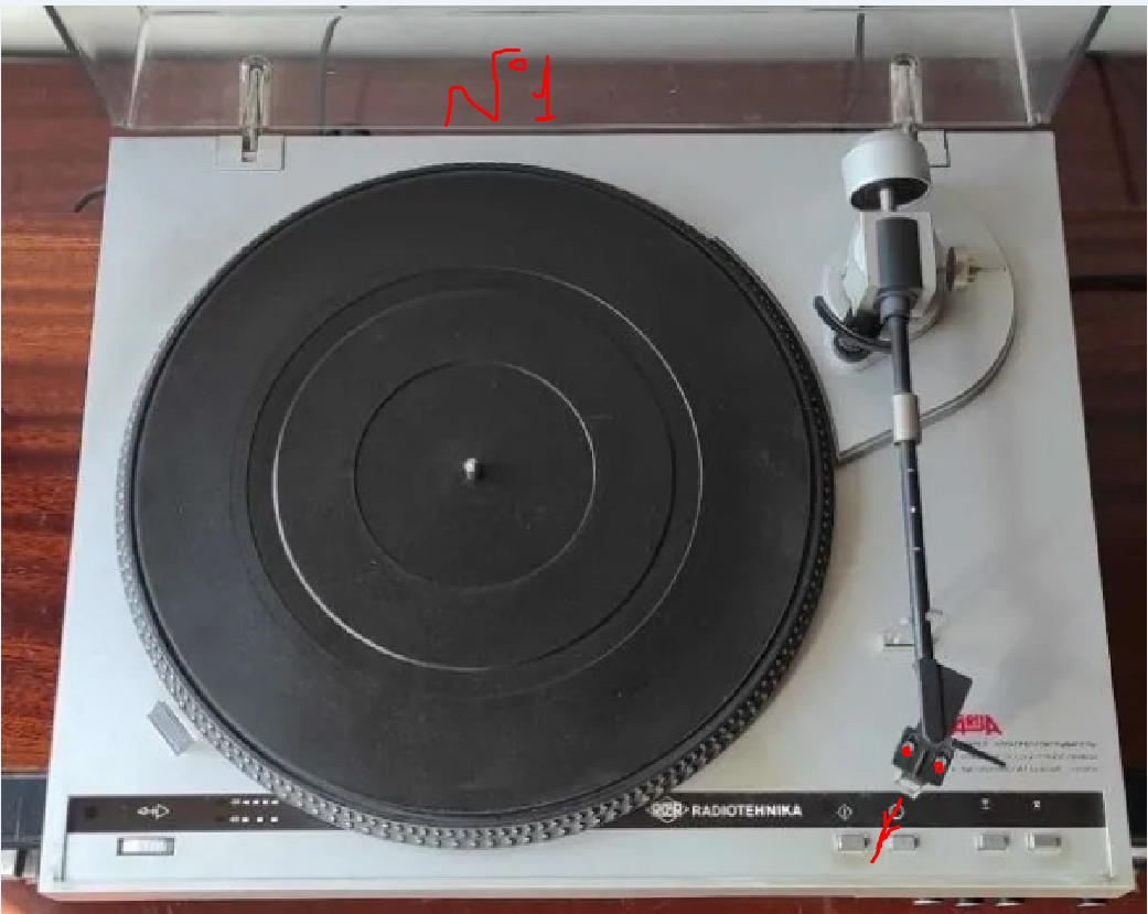

Раз уж такая кутерьма пошла,то прошу помощи у знатоков. Помогите пожалуйста разобраться с настройкой арии 102 и AT VM95E. Пробовал по шаблону
tonar_schablone_1.pdf (1.5 МБ).
Не пойму подходит ли он мне или нет. Основная делема куда должна смотреть игла.Прикладываю два варианта.Первый вариант винтики должны быть в самых крайних точках и игла совпадает с риской между отверстиями под винтики. Второй вариант игла чуть повернута и риска не совпадает.
Очевидно, шаблон подразумевает настройку по какой то стандартной геометрии, скорее всего, Баервальда. А автор тонарма мог придерживаться других идей.
Правильность положение картриджа определяется путем опускания иглы в контрольную точку шаблона и вузуальной оценки ее положения там, обычно по принципу параллельности картриджа сетке на шаблоне вокруг контрольной точки.
вот такую картинку нашел в инете на другом форуме человек настраивал что-то типо ортофон гэлакси по такому же шаблону.ДУмаю аналогично сделать,послушать.

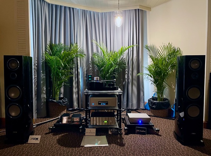

На днях мне повезло собственноручно попробовать центровщик DS Audio ES-001 в достаточно серъезной системе (на фото). У пластинки был естественный люфт относительно шпинделя около полумиллиметра, и его хватило, расширять ничего не пришлось. Центровка при определенной сноровке занимает секунд 15 (включая первичный замер). Результат, даже при такой небольшой детонации, был хорошо слышен. Улучшение проявлялось в натуральности, легкости, ясности воспроизведения вокала и инструментов. В общем, устройство очень полезное и ничем незаменимое. Надеюсь, со временем, его цена значительно снизится.

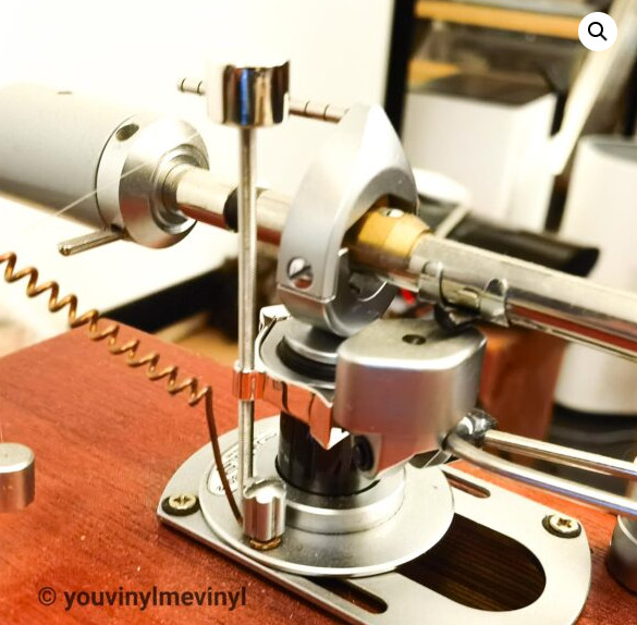

Пару вопросов владельцам тонармов SME3009/3012 R и mk 1, с трубками из нержи:
стоит ли игра свеч при замене ножевого подшипника на бронзовый?
Кто пробовал такую регулировку VTA:
Бронза тупится моментально и получаете «вялость», в отличие от оригинального ножа из каленой стали.
Такая конструкция вта работать не будет- проверено, все перекашивается и так далее.
