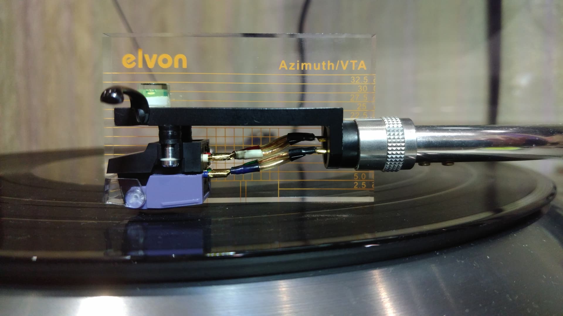

Приветствую, коллеги!

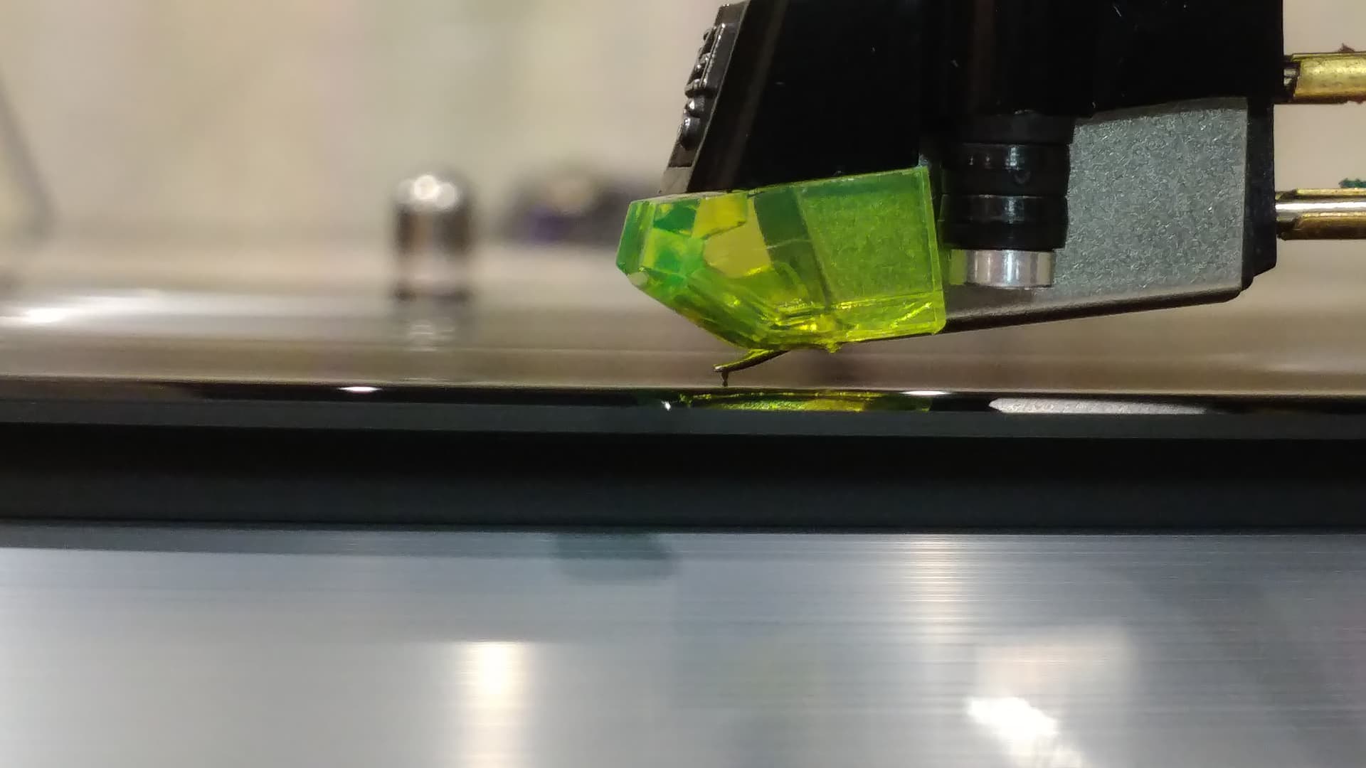

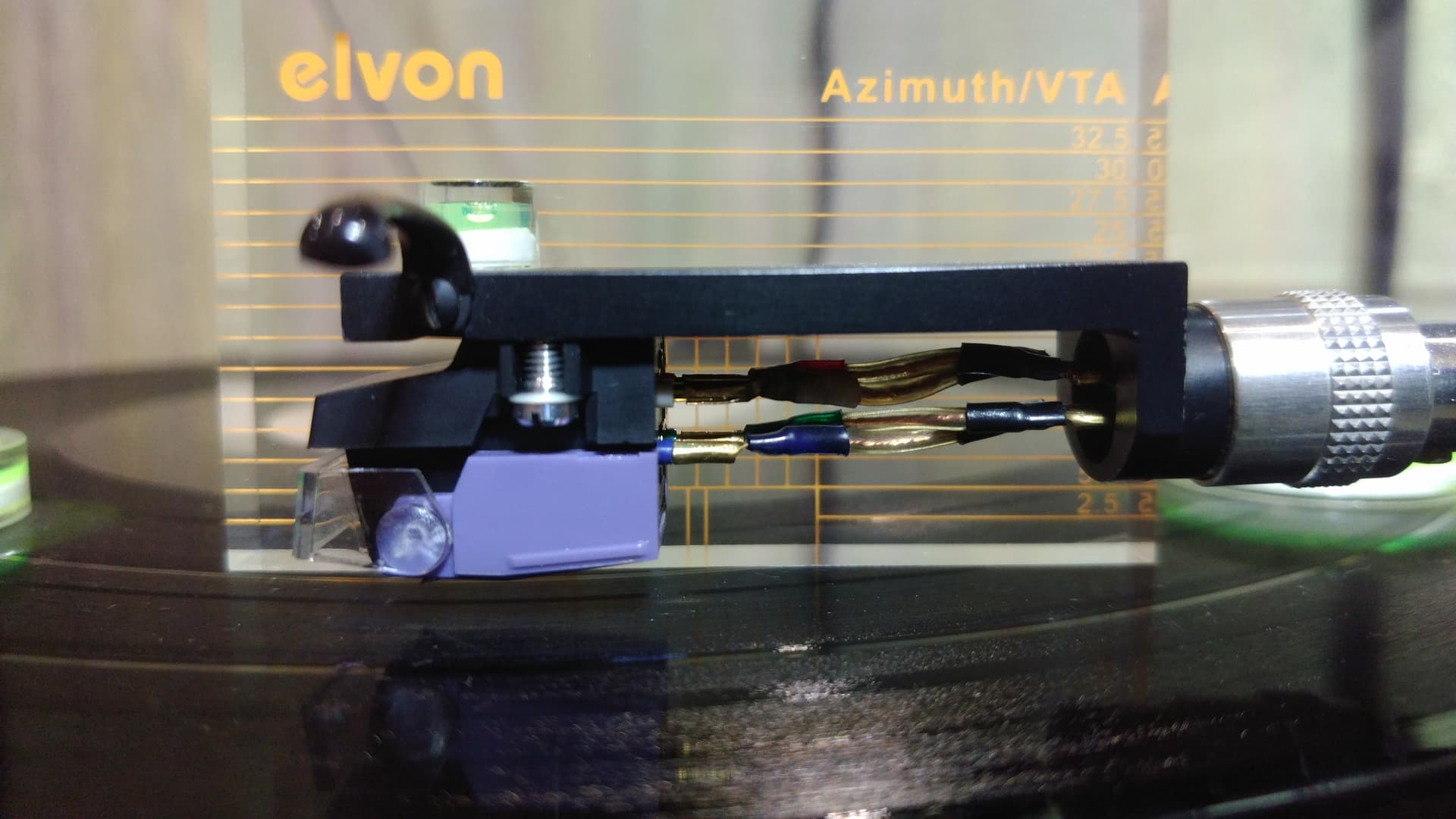

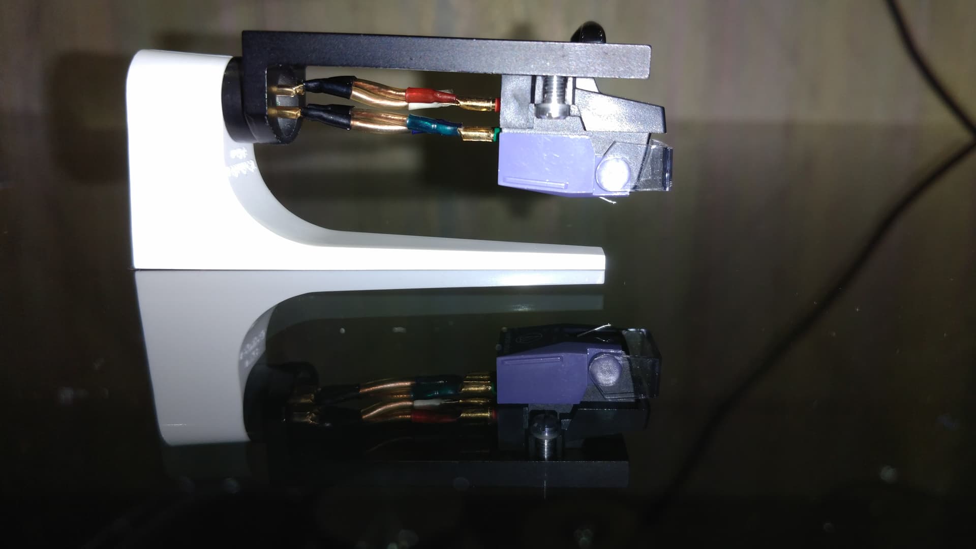

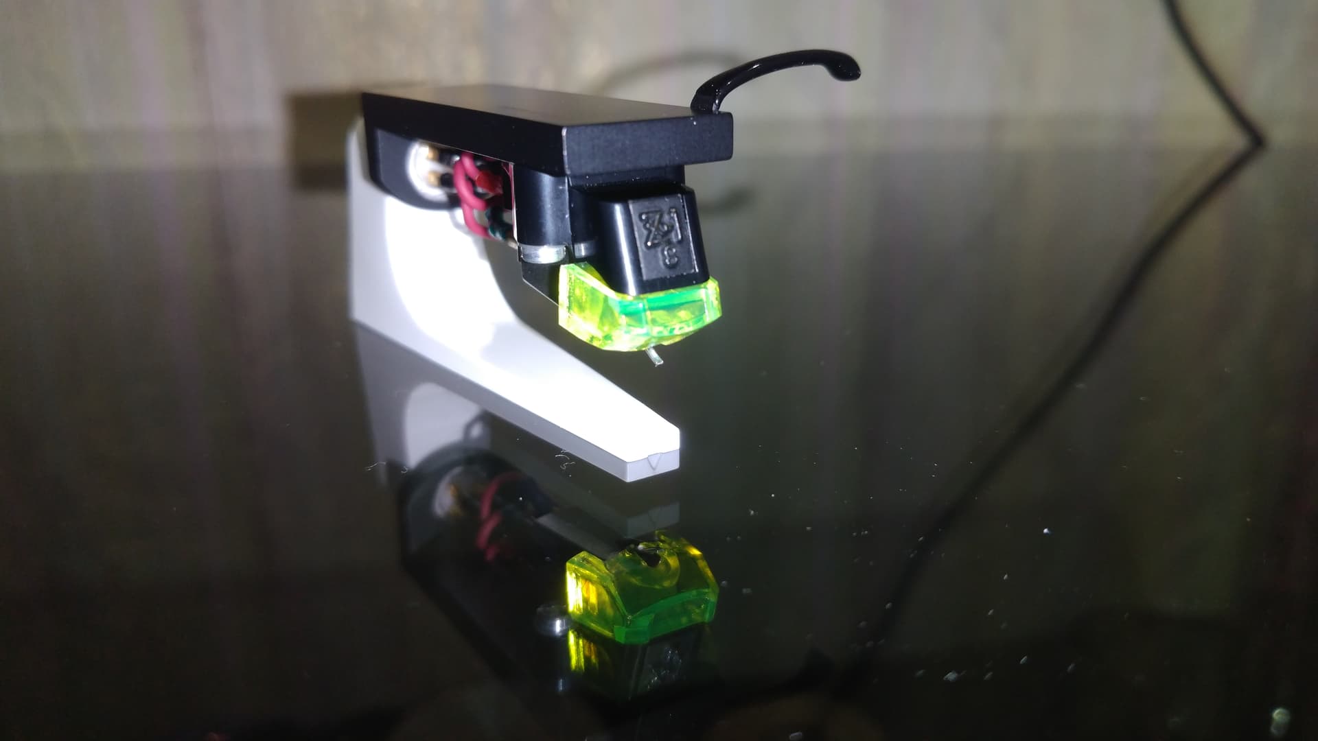

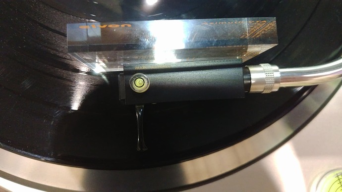

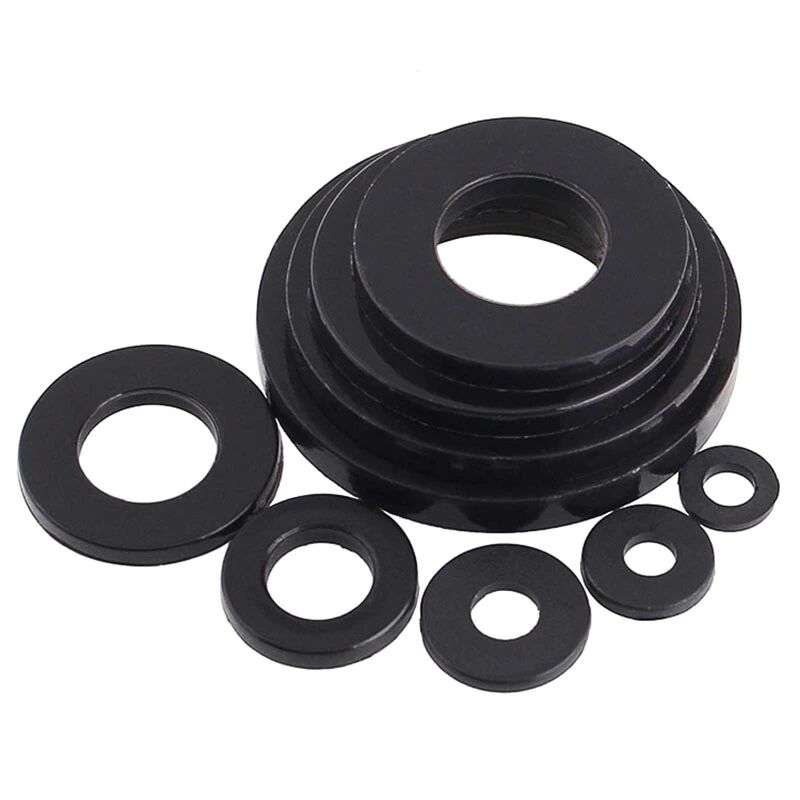

Задался я намедни вопросом настройки VTA по линейке, а так как мой проигрыватель не имеет регулировки по высоте, то пришлось колхозить. Доп матов у меня пока нет, подкладывать старые пластинки - такое, решил воспользоваться нейлоновыми шайбами с АлиЭкспресс, толщиной 1мм, под м2,5.

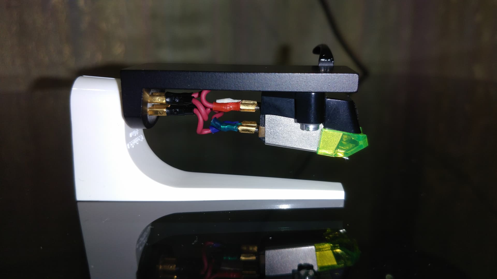

Сначала было так:

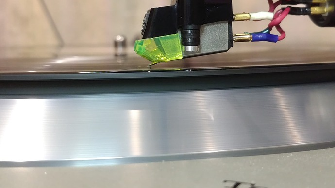

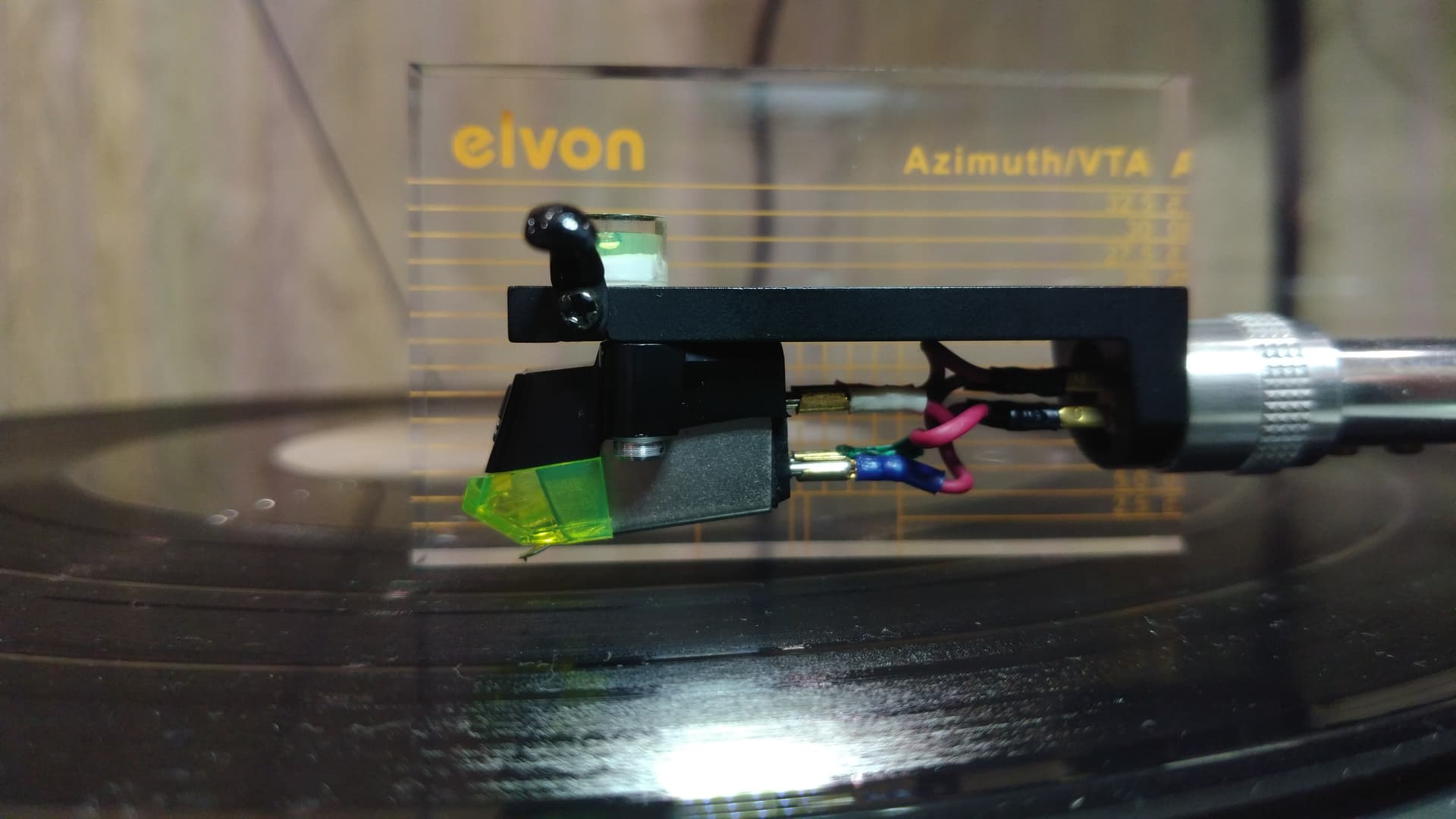

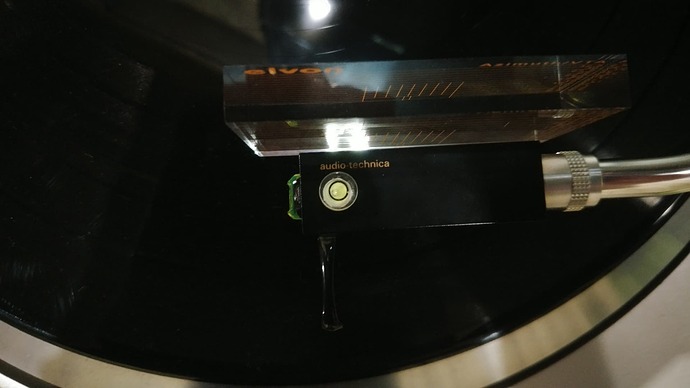

А надо бы вот так, если я всё правильно понимаю:

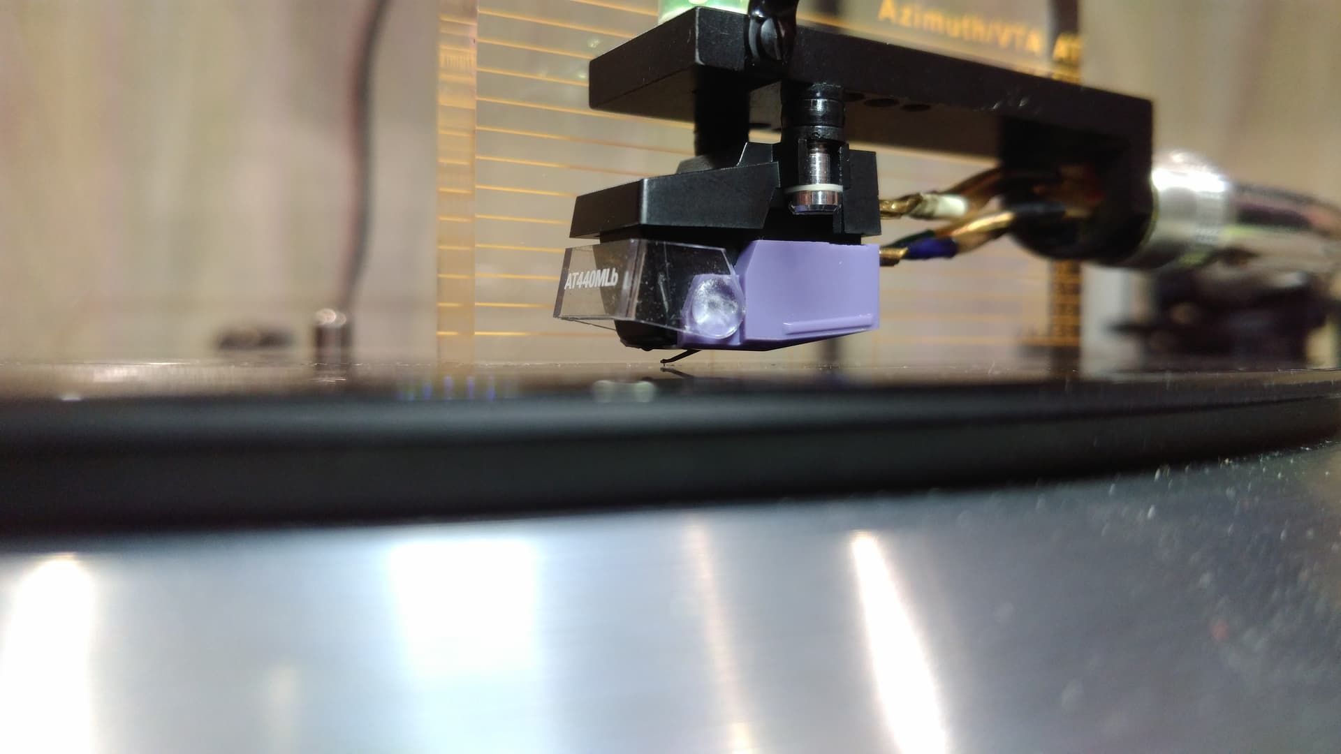

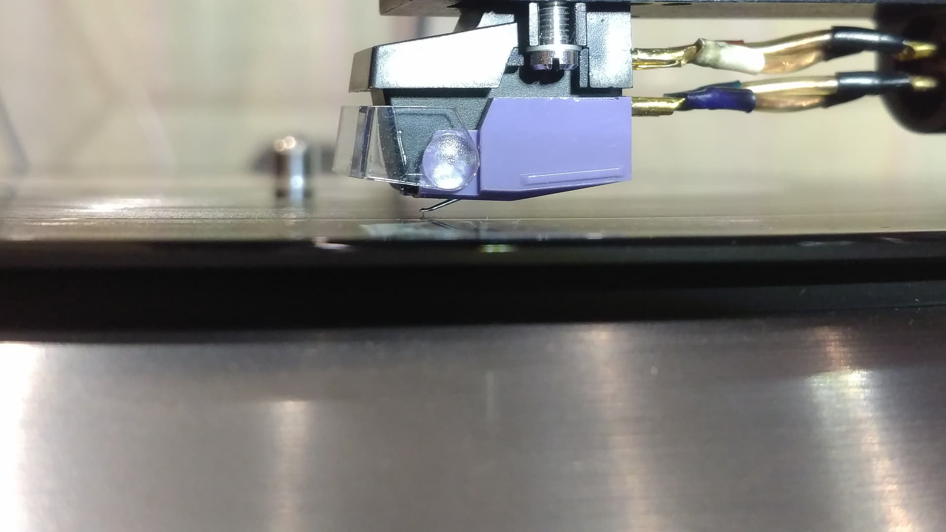

Ровнял по нижней кромки шелла, потому что верхняя плоскость всё таки сделана на конус.

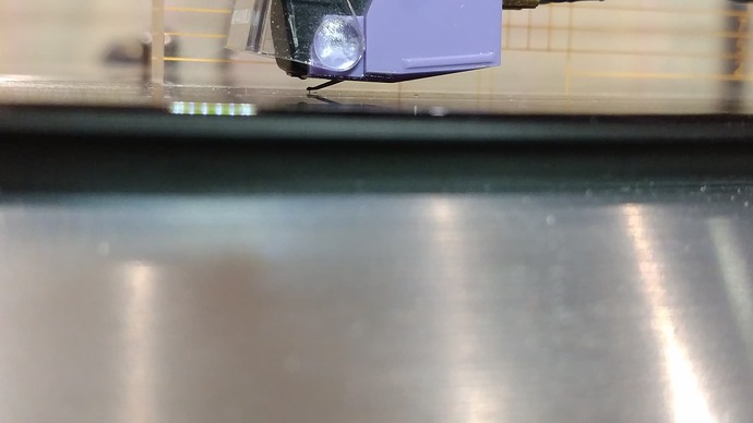

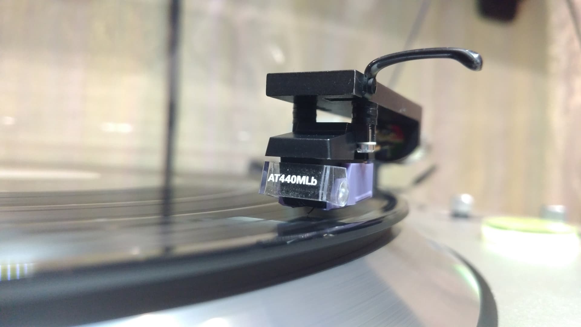

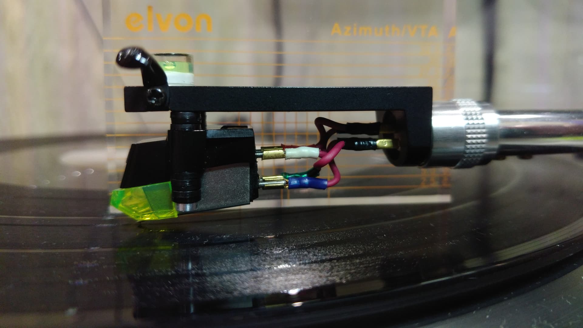

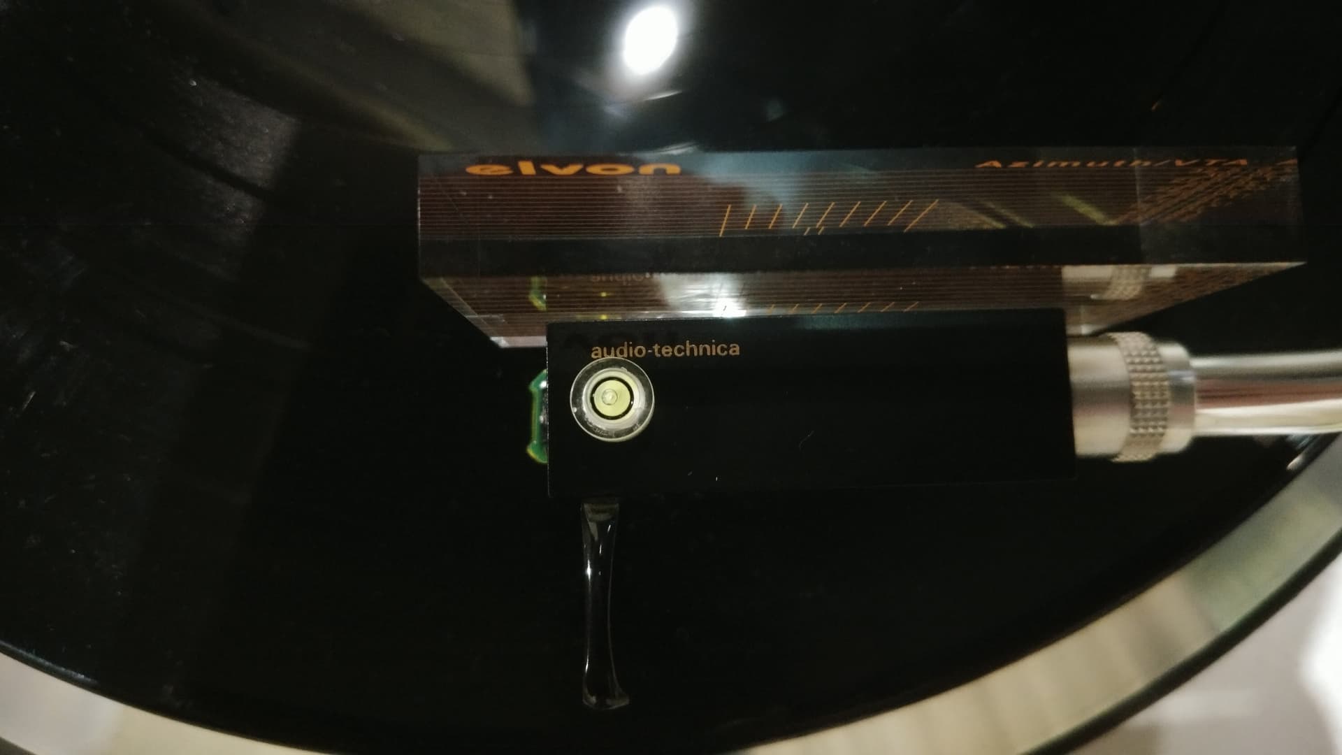

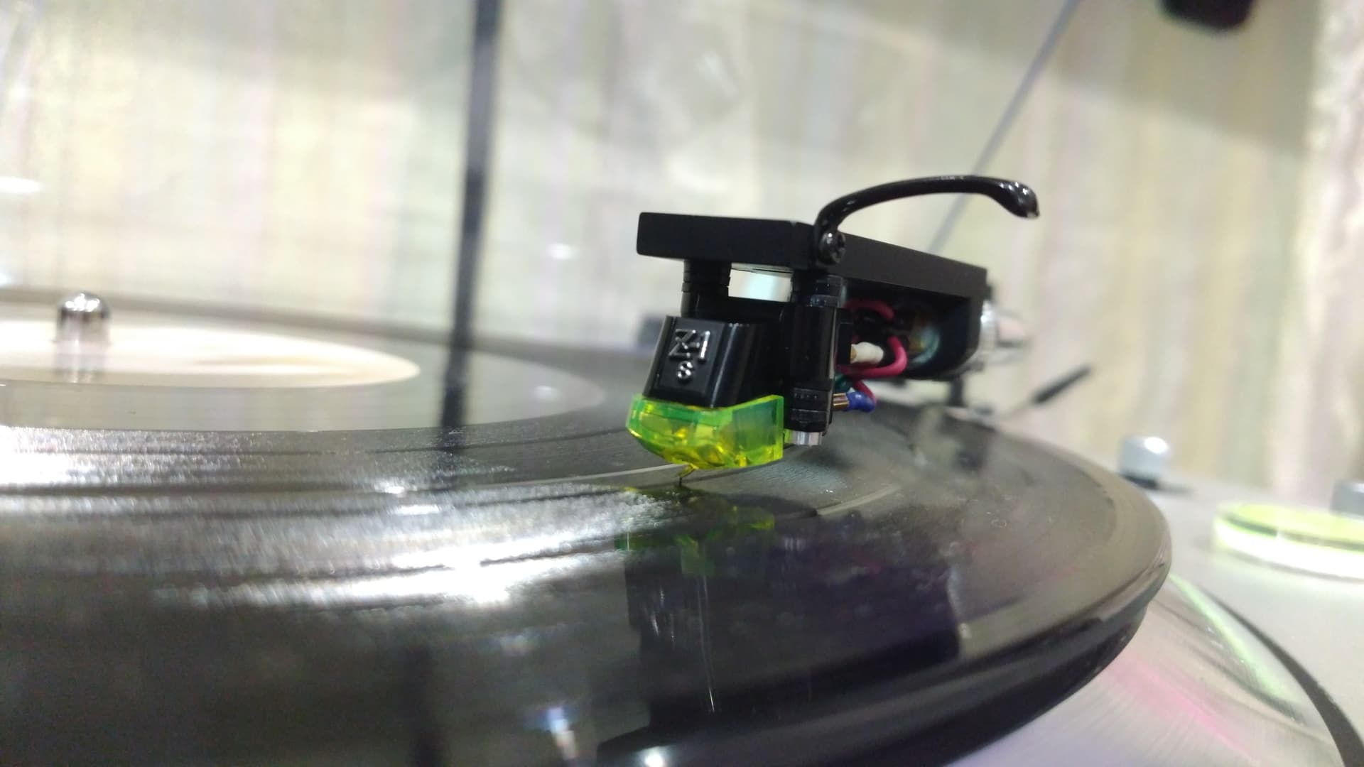

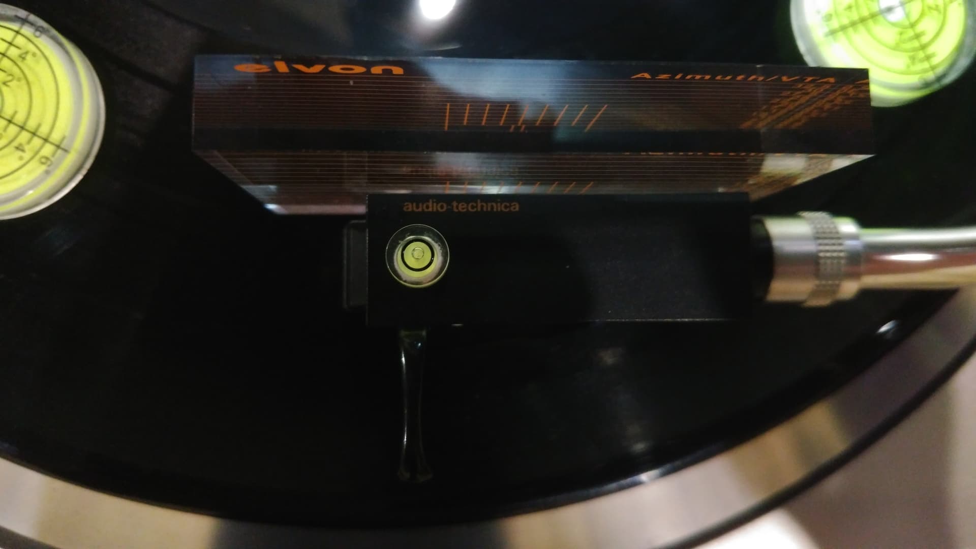

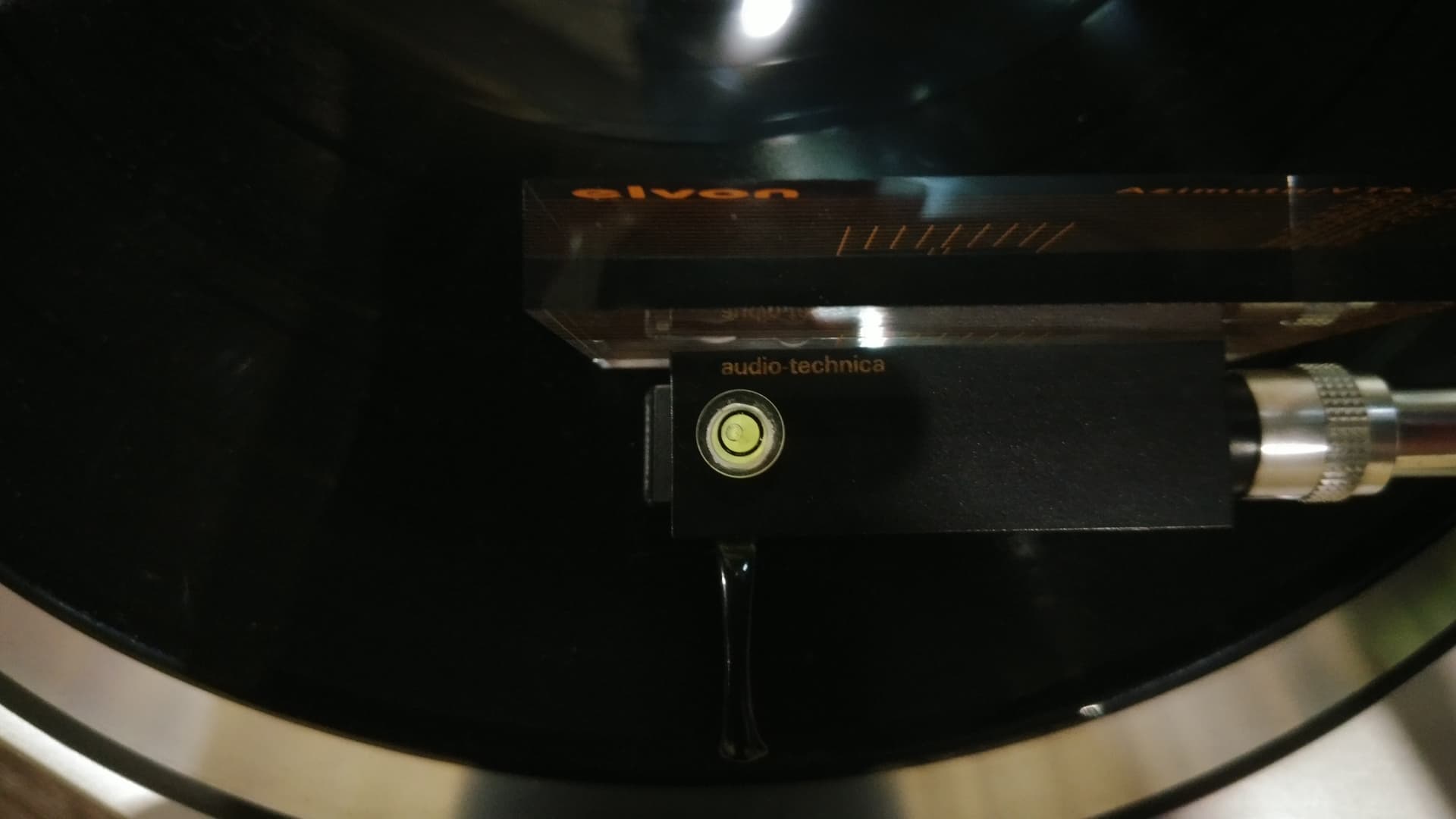

Получилось то что получилось:
Колхоз конечно лютый, ну а как ещё?
Изменения в звуке конечно же есть, только я пока не пойму в какую сторону :grinning:

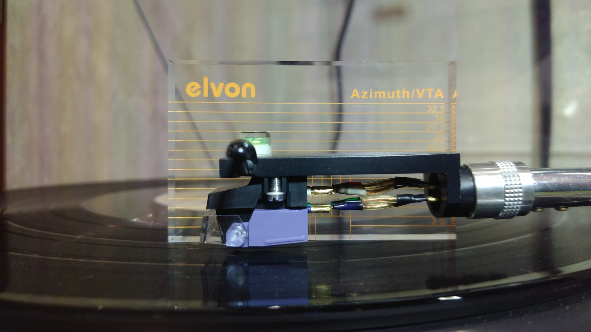

Как то так :slightly_smiling_face:
Обычно используются проставки под всю плоскость корпуса головки. Раньше прилагались к разным головкам и проигрывателям. В принципе без труда изготавливаются из любого подходящего листового материала. Иногда виниловоды используют менее жёсткие материалы - фетр, ппу и т.п…
Да да, я в курсе этого, но вот решил пойти не много другим путём.
А разве не саму опору тонарма нужно вверх вниз двигать ?
Это если позволяет конструкция. У меня, к сожалению, такого не предусмотрено.
Как мне кажется, таким способом ситуацию не улучшить. Там же вопрос, чтобы иглу под нужным углом к поверхности пластинки выставить. А тут как раз наоборот, угол этот еще больше уходит.
Вообще, как мне показалось, самое явное влияние происходит на изменение соотношения вч/нч. Первое, что то на слух заметно.
