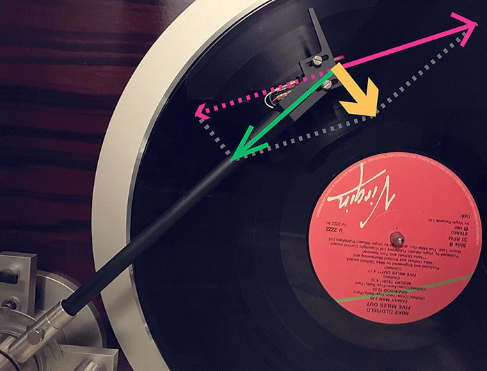

Микра ДД-8, головка опускается на лифте не строго вертикально вниз, а со смещением к краю пластинки. Стол выставлен уровнем в ноль. Полку микролифта обезжирил, черный боковой грузик смещал влево-вправо, все впустую, опускается на пластинку по косой все равно. Физика процесса мне пока не ясна.
Физика процесса как раз проста.
На рисунке желтая стрелка - сила скатывания, которая зависит в т.ч. от силы трения иглы о бороздки пластинки. На опускающейся игле этой силы нет (до момента соприкосновения с пластинокой), а сила установленного на тонарме антискейтинга уже существует. Поэтому во взвешенном состоянии тонарм уводит к краю диска. Это косвенно объясняет бесполезность установки антискейтинга на гладком LD или стеклянном диске. Также ставит под сомнение правильность установки антискейтинга при помощи WallySkate.
Насчет этого я в курсе, непонятно было почему у других ДД-8 на видео с Ютюба опускается не по косой как у меня, а прям вертикально вниз. У них что, этой силы уводящей нет в принципе?
Обезжирил сейчас еще пластиковый наконечник регулировочного винтика, который скользит по полке микролифта - стало получше. Ну да ладно, не сильно критично и не смертельно.
попробуйте абразивом придать шероховатость пористой полоске, на которой лежит трубка

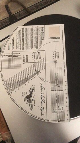

Получил шаблон, и чёт даже не знаю с какой стороны к нему подходить :confused:
До этого сам головы не менял, тонарма не настраивал, максимум прижим подрегулировать, хотя во втором пришествии уже 11 лет пластинки слушаю. Пока все настроено, играет, но в пути едет шелл и его уже ожидает Градо голд, для тренировки и самостоятельного постижения науки настройки голов и тонарма.
Темы для чайников не нашел, можно вэтой теме потом чайниковые вопросы позадавть?
А то вроде как про тонкую настройку, а тут бы с толстой разобраться
Тоже думал об этом, попробую, если рука поднимется на такой вандализм :grinning:
Здравствуйте. На шаблоне две шкалы для прямых и S образных тонармов. К передней части картриджа или если граненая передняя часть то к винтам узким скотчем клеите тонкую проволочину или например иглу от шприца. И последовательно за несколько заходов проверяете параллельность линиям при опускании иглы в точки (канавки)и подправляете. Добиваетесь максимально возможной параллельности в дальних и ближних точках. Точнее это будет в любом случае компромисс. Между двумя найти среднее.
Спасибо. А какая из них для S-образных?
Видео разные посмотрел по настройке, но применительно к шаблону вопросы остались. Просто хочу дождаться шелл Ortofon-4000 (уже где то по дороге из Британии едет), тренировочная голова лежит ждет, тестовый диск есть, и тогда уже приступить к освоению, новые вопросы наверняка появятся. Конечная цель - 3 шелла с 3 головами, до этого 11 лет слушал по одной голове (ММ) с заменой в 2-3 года головы или вставок, поэтому навыками соответствующими не обзавелся. Раз в 2 года приглашал спеца из салона, он все устанавливал.
Та что по дуге группа. На фото слева. Сначала выставляете прижим рекомендованный картриджа, и азимут следом, затем VTA. Затем ещё разок по кругу прижим, азимут, VTA

Дождусь когда все необходимое соберётся, начну делать, по ходу дела уже с вопросами тогда. Сейчас пока теоретические вопросы от избытка непонятных кривулек на шаблоне.
Вы когда начнёте выставлять картридж на шелле и как раз поймаете вылет корпуса по крепежным винтам. Параллельность смотрите по стержню. На шаблоне изображён картридж с закреплённым стержнем. Параллельность должна быть в разных точках. Этого в идеале не добиться. Будет компромисс между крайними с краю пластинки (шаблона) и ближней точкой к яблоку.
