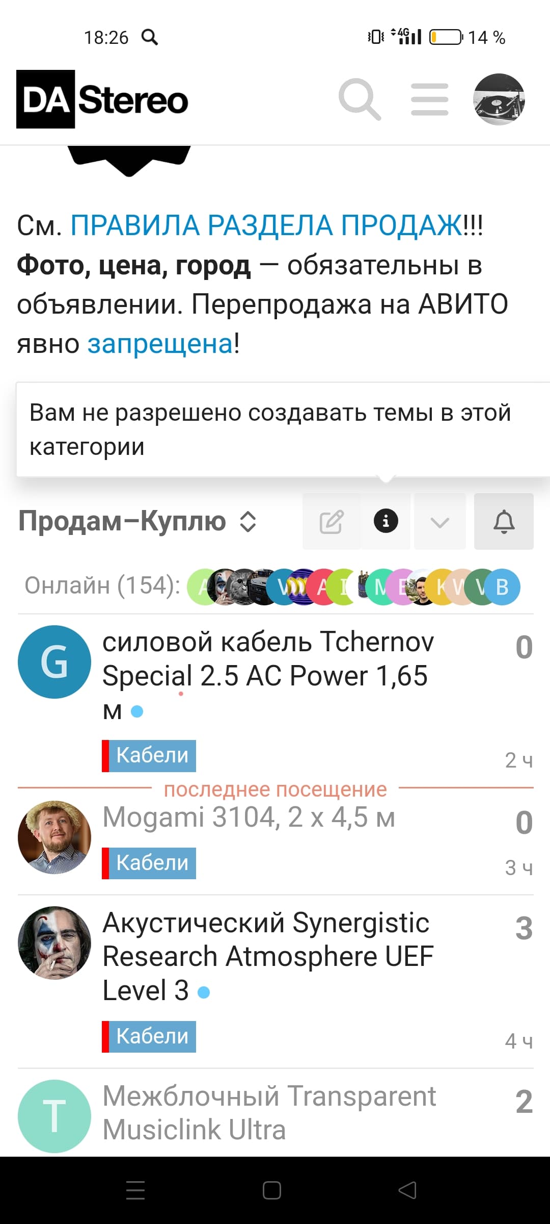

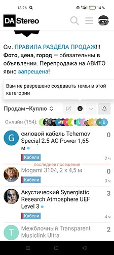

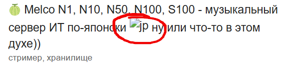

Требуется поправить японский флаг
Доброе утро,бар!
Подскажите,
пожалуйста,
в чём я провинился,что мне недоступно размещение объявлений в “куплю-продам”. Заранее благодарен.
Скорее всего Вы не правильно размещаете . Нужно размещать не в разделе “куплю-продам” , а в общих, а уж потом выбирать подраздел в меню при публикации, детали не помню, но сам как-то сталкивался с нелогичным алгоритмом публикации объявлений о продаже.
dmitre
(бармен)
23.Март.2025 05:53:53
5796
Вы подраздел выберите и размещайте сколько угодно (5 шт).
Почему сразу провинился, может быть вы не разобрались.
А размещать можно сколько угодно, как и плавать, а вот плавать 5 раз уже не очень, не? Процесс, не бабки…
