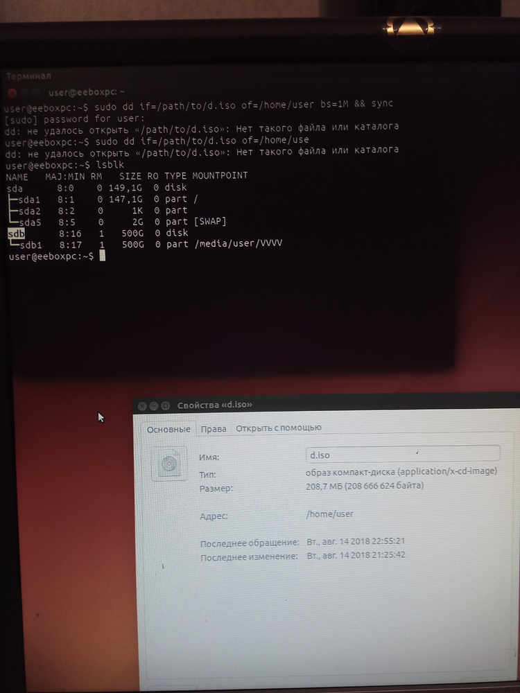

не получается. приложил скриншот
Распишите пошагово - что делали.
скачал daphile. перенес на флешку. перенес на неттоп. переименовал в d.iso. что бы проще вбивать в строке. в командной строке вбиваю как в инструкции, указав путь home/user . в ответ дает, что нет такого файла
затык именно в том, что не находит файл

Установить (скопировать образ) на флешку можно вбив в терминале убунты ‘man dd’
Ну какой man dd, если затык уже произошёл на ситуации со скриншота? (@cenzor87, ошибка в /path/to/d.iso, там должно быть /home/user/d.iso, а в of= устройство, на которое развёртывается образ. Флешка, которая будет загрузочной)
Через GUI развернуть образ можно штатной утилитой Disks. В левой части найти флешку, выбрать Restore Disk Image в меню, указать путь.
У вас на скриншоте написано dd if=/path/to/d.iso ,
А файлик лежит в /home/user
Судя по всему должно быть
dd if=/home/user/d.iso of=/dev/sdс1(?)
lsblk комманду надо делать когда вставите флешку до комманды dd. Тогда будет понятно на какой диск писать - вместо sdс1
Да, еще для уменьшения времени копирования в конце указать block size:
sudo dd if=/home/user/d.iso of=/dev/sdX bs=12000 или число больше
X - буква устройства вашей флешки
(Осторожно, если случайно укажете не тот диск - имеете шанс форматнуть свой большой диск)
