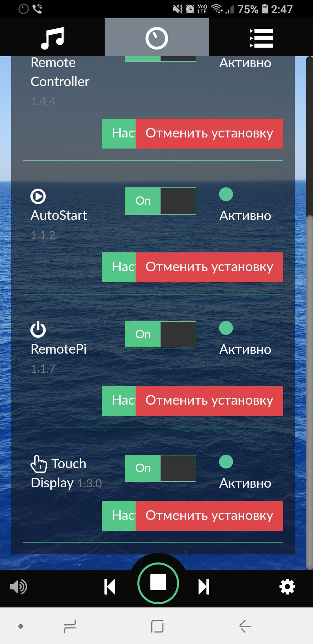

Что б малина показывала по hdmi,надо поставить плагин touch display. А что б включалась с того места,где играла до выключения,плагин autostart.)) Вот так вота))

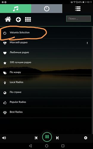

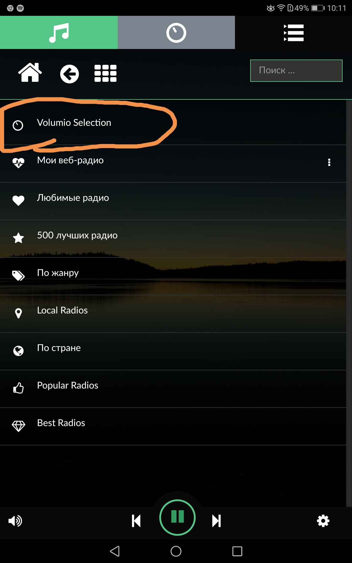

У меня в разделе Web radio пропал “volumio selection”,
Это только у меня или ещё кто нибудь столкнулся с этим?
Какая у вас версия?
В 2.917 все на месте

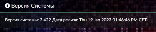

На одной 3.251 на другой последняя 3.396, в один день пропало.
У меня эти версии на малине глючили, поэтому ушел с них.
Сегодня накатил 2.917,все так же, пусто. Нет volumio selection.
Это конечно не критично, можно воспользоваться поиском станций, потом сохранить их в любимые. Но к хорошему быстро привыкаешь, а отвыкать болезненно.
Я видимо не совсем понял ваш вопрос, у меня там тоже пусто. Я думал, что речь идёт вообще про отсутствие Volumio selection.
На да, пропали предустановленные волюмио станции.
