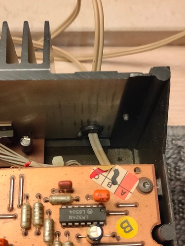

Ребят, кто менял родные кабели у 104ого на разъемы, какие ставили? И какую использовали проводку? Пока думаю взять разъем c8 и парочку недорогих в а-мании терминалов rca. Как понял, отверстия сверлятся в алюминиевой части радиатора и земля разъема не должна замыкаться на радиатор? Для этого у разъема есть две пластиковые шайбы?
Тоже интересно. Хочу в 204 заменить, пока собираю информацию.
По силовому инлету думаю стоит стандартный с14 поставить, чтобы любым кабелем пробовать подключать.
Третий контакт лишний)
