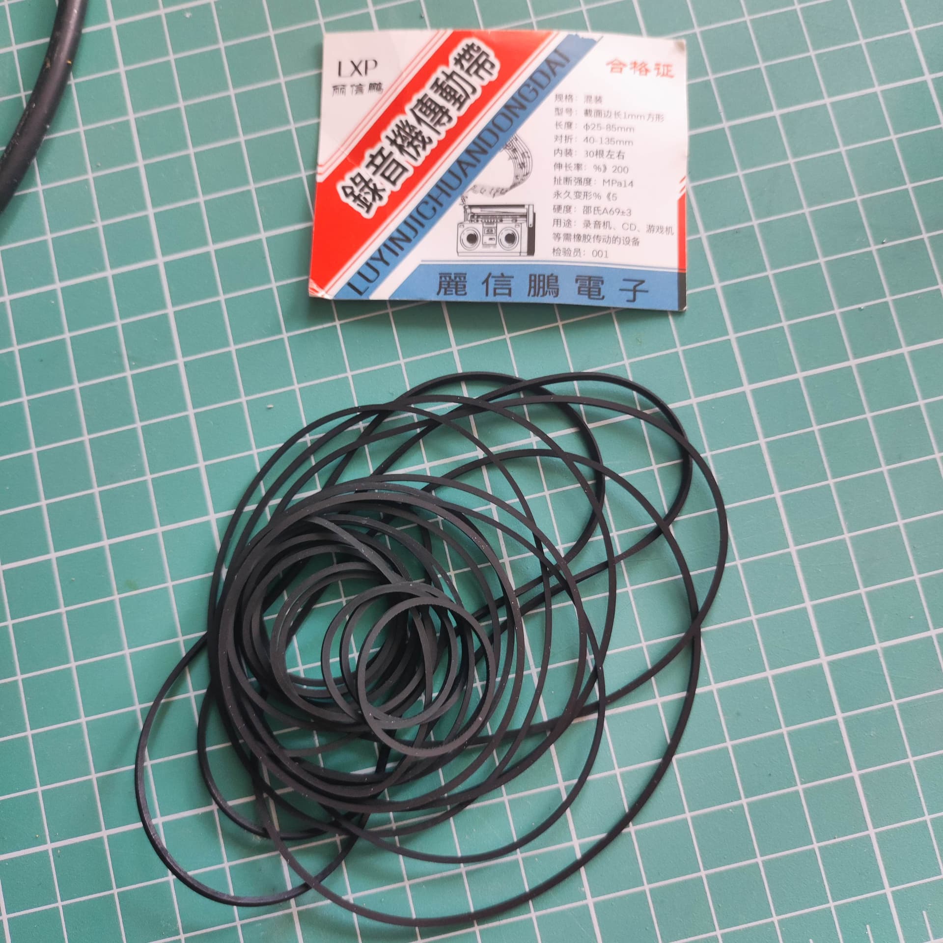

Уговорили, набор был заказан еще до получения проигрывателя. Перекинул. Через пару дней отпишусь о результатах.
Набор такой
Сравнение нового (слева) и сторого

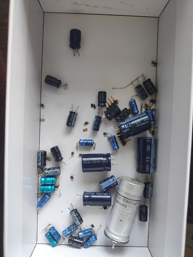

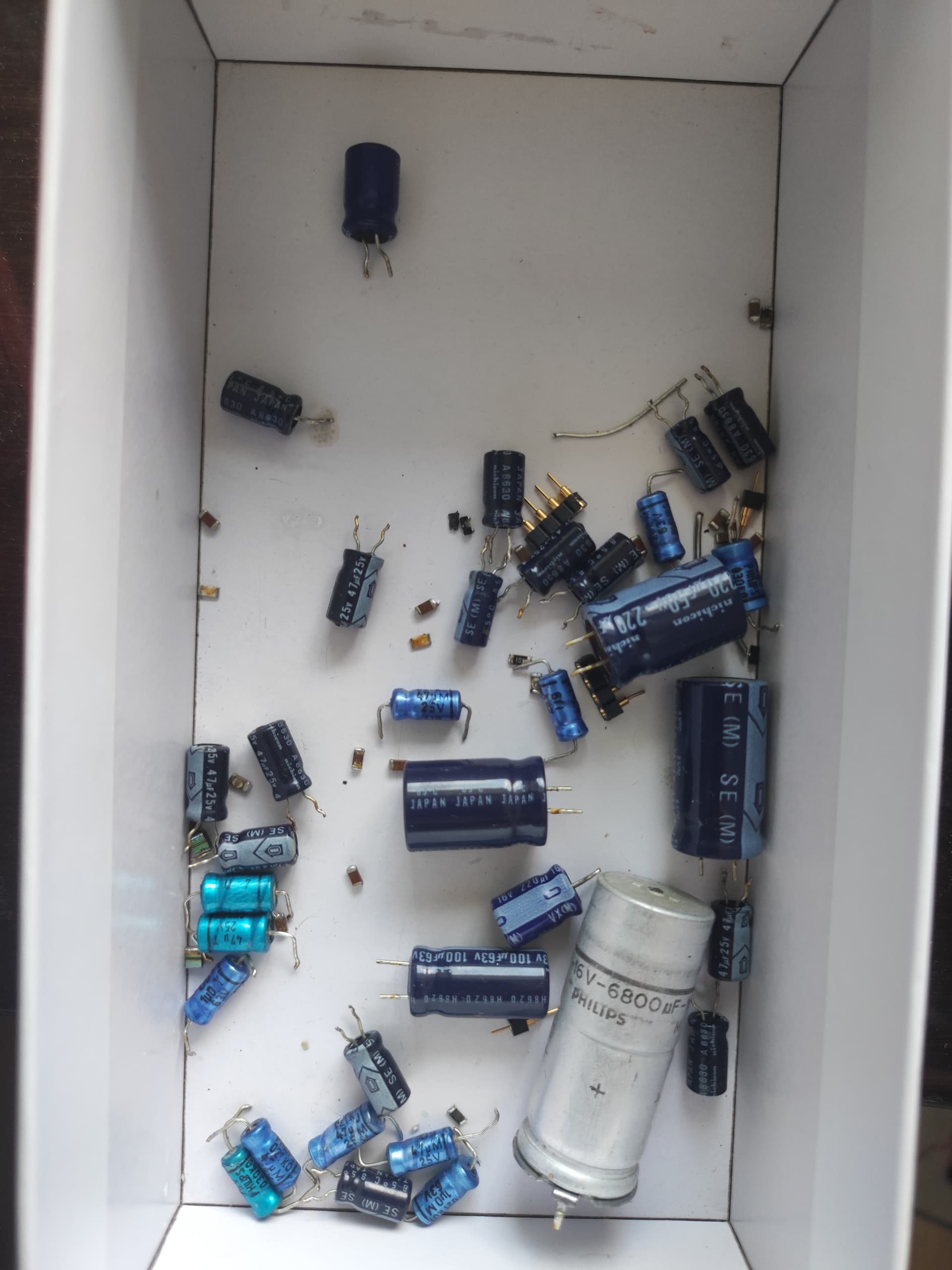

Замена всех электролитов.
Читал здесь страшилки про синие аксиальные филипсы, да они имели заниженную на 20-30% ёмкость и esr в 3-4 ома, плохо, но не смертельно, синие радиальные Ничиконы в отличном состоянии. Но всё равно было заменено всё, аксиальные Филлипс на Vishay, тоже аксиальный (я так понимаю это наследники тех самых филлипсов, тоже голубого цвета кстати), Ничиконы на Nichicon muse Kz, muse bp, Fine Gold, Elna silmic II, из собственных запасов и ассортимента Аудиоманиии. Так же были помыты в спиртобензине платы (по классике они были липкими и пахли паленой изолентой), продут и смазан механизм, смазка Molykot 33 medium (есть на озоне). Cdm2-10, тоже разобран, линза очищена раствором для оптики, заменена смазка (в документации это силиконовое масло 100 000 единиц, тоже вполне возможно найти). На этом с профилактикой было закончено. Слушал в таком виде где-то месяц.

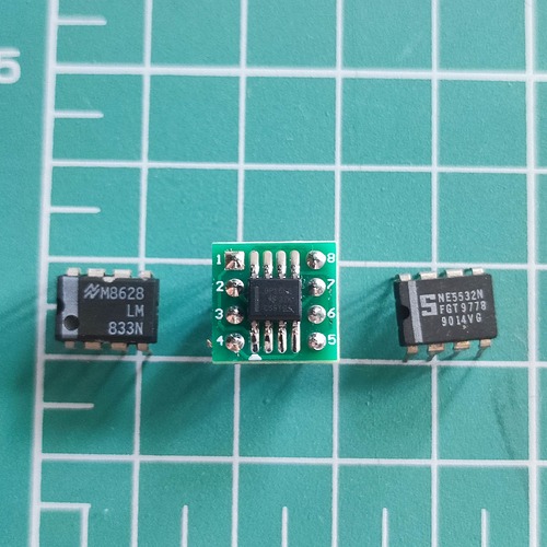

  5. Выпайка родных операционных усилителей и установка панельки для быстрой замены
    на opa1656 +
    на Сигнетикс Ne5532 ++++

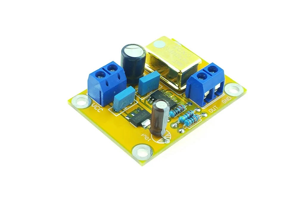

Я думаю,что можно попробовать что-то типа такого
но на соответствующую частоту,у 160-го,если я не ошибаюсь,11,2896 мГц
Я тоже на него посматриваю, но есть ли большой смысл, и насколько хороши китайские кварцы это вопрос. У 160-го действительно 11.2896

Насчет замены LM833 на NE5532. Делал такую замену на CD150, но вернул обратно. С NE5532 хуже динамика и бас пожиже и не такой низкий в принципе, звук немного легковесный. Правда в 150ом TDA1540P стоит.
5532 были какого производителя? Просто Сигнетиксы это высшая лига соперничающая с топами от AD, Ti, с Muses и т.д не по параметрам конечно, древние они, но по звуку
Из моего опыта, что LM833, что NE5532 это … ну в общем печальные ОУ ). Даже если NE5532 от Сигнетикс. Чуть лучше/чуть хуже. Ну все равно это кака все глобально, просто тогда лучше не было, это не винтаж в отличие от ДАКов тех же, а просто ОУ неактуального качества.
Тут уже упоминали Muses03 - они на самом деле хорошо к 1541 идут, а есть много лучше - те же Бурсоны 7 Про, там только с местом могут быть сложности. В сравнении с ними NE5532 - это просто ужасно. Впрочем, конечно, выхлоп без ОУ в любом случае лучше ), тем более если уж в NOS перевели.
