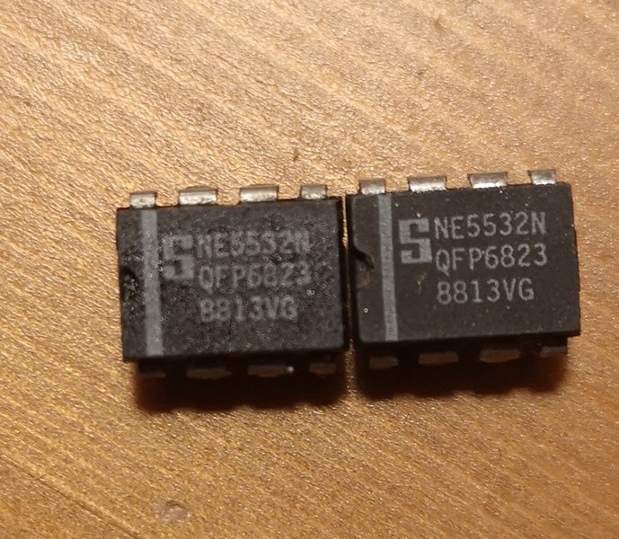

Вот такие, с виду подлинные, но сам из аутентичного плеера не вынимал, это купленные.
Кстати, ничего особенного как оказалось. Но красивые, не отнять.
То есть NE5532 лучше? )))))))))

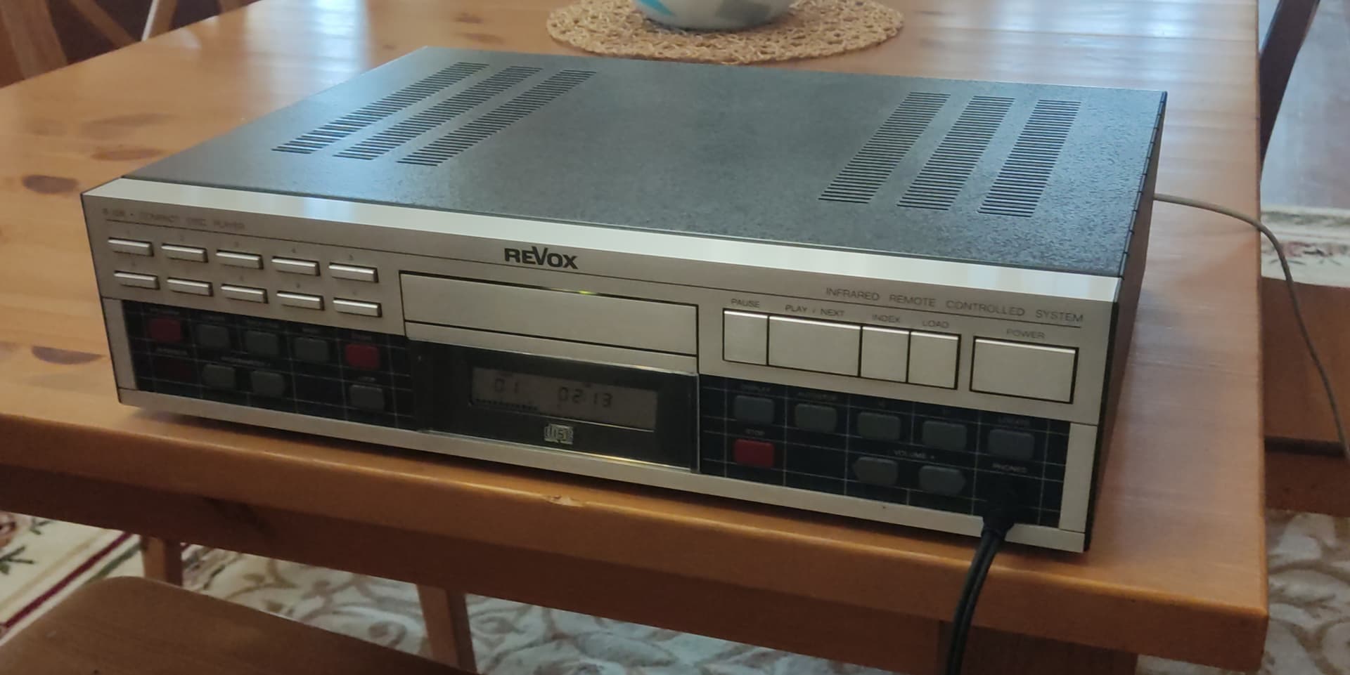

Пару месяцев назад, был как мне кажется, выгодно приобретён Revox B226, CDM1, чип 1541.
О
В отличной косметике и на хорошем ходу.

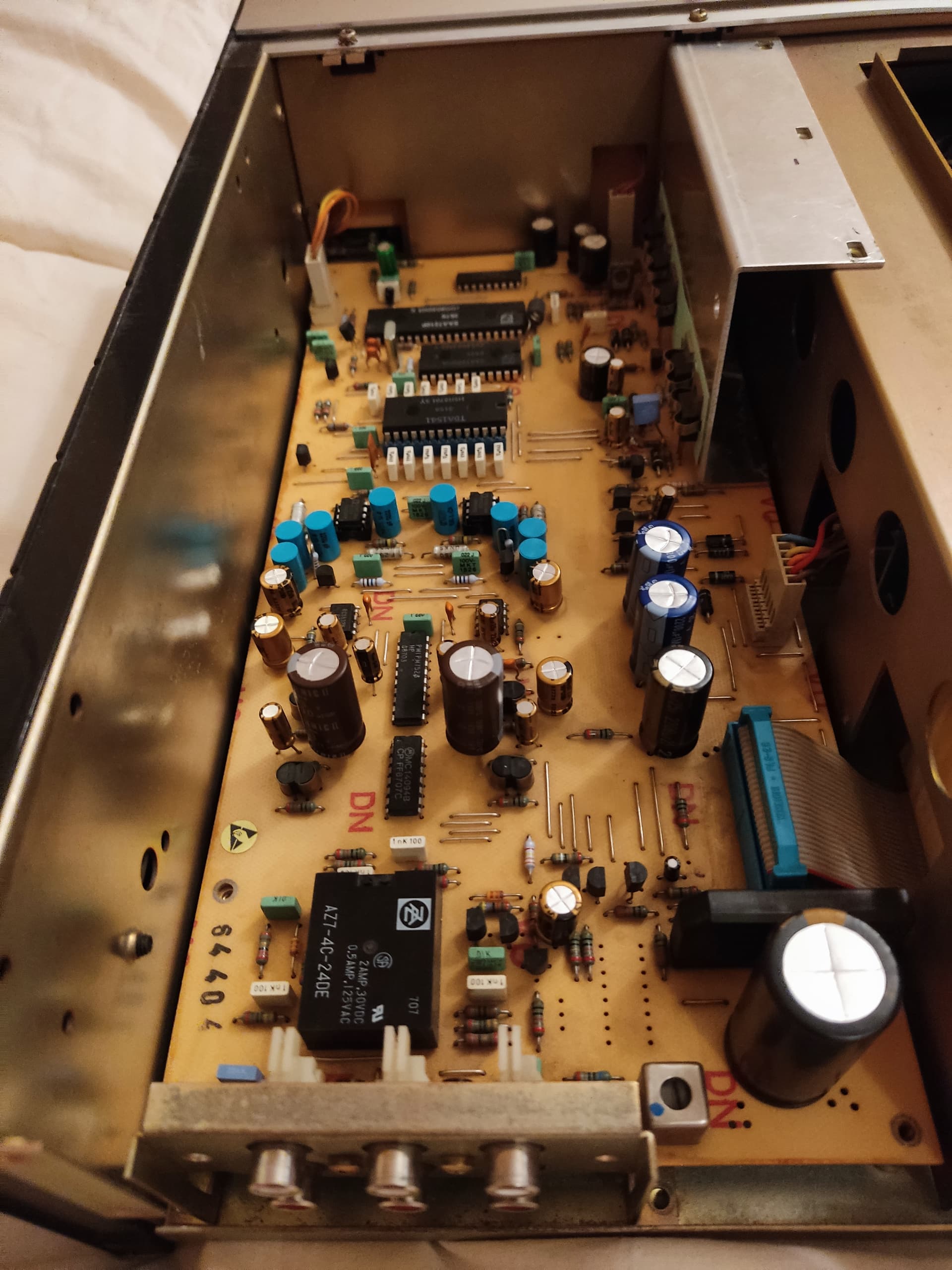

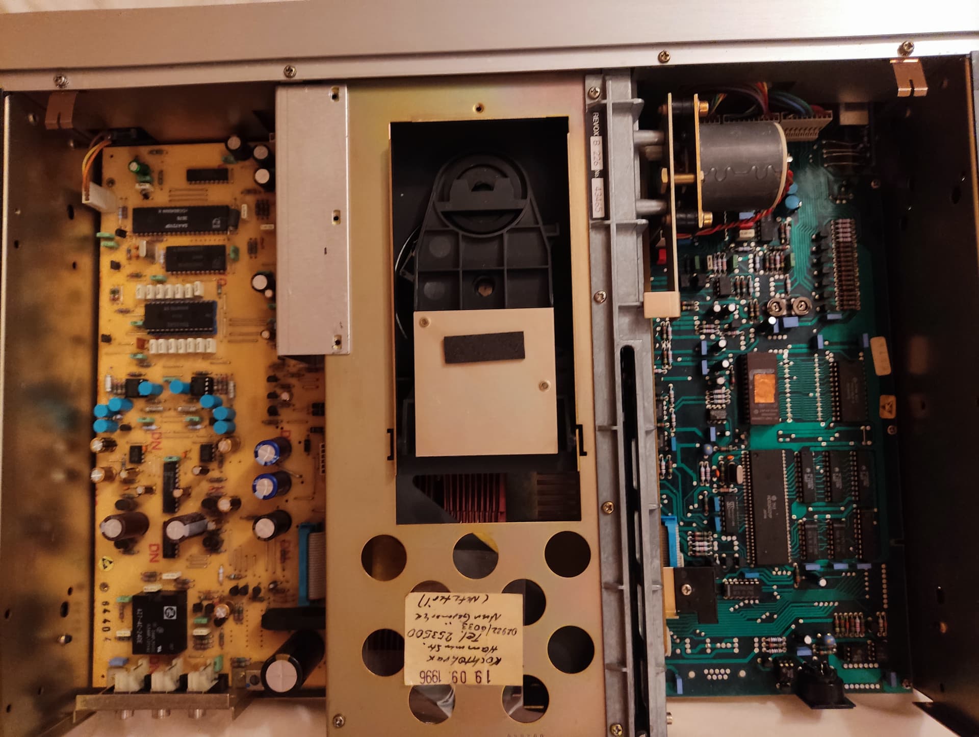

До меня был кем то отрекаплен почти полностью, кроме силовых,конденсаторами Jamicon. Пел он, при этом,очень приятно. Решил переделать. Были куплены Эльна и Ничикон разных серий, но все точно с номиналами оригинальных. С помощью моего хорошего товарища (привет, Сергей) всё это было установлено. Долго грел, стало лучше.

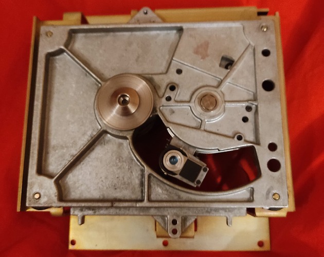

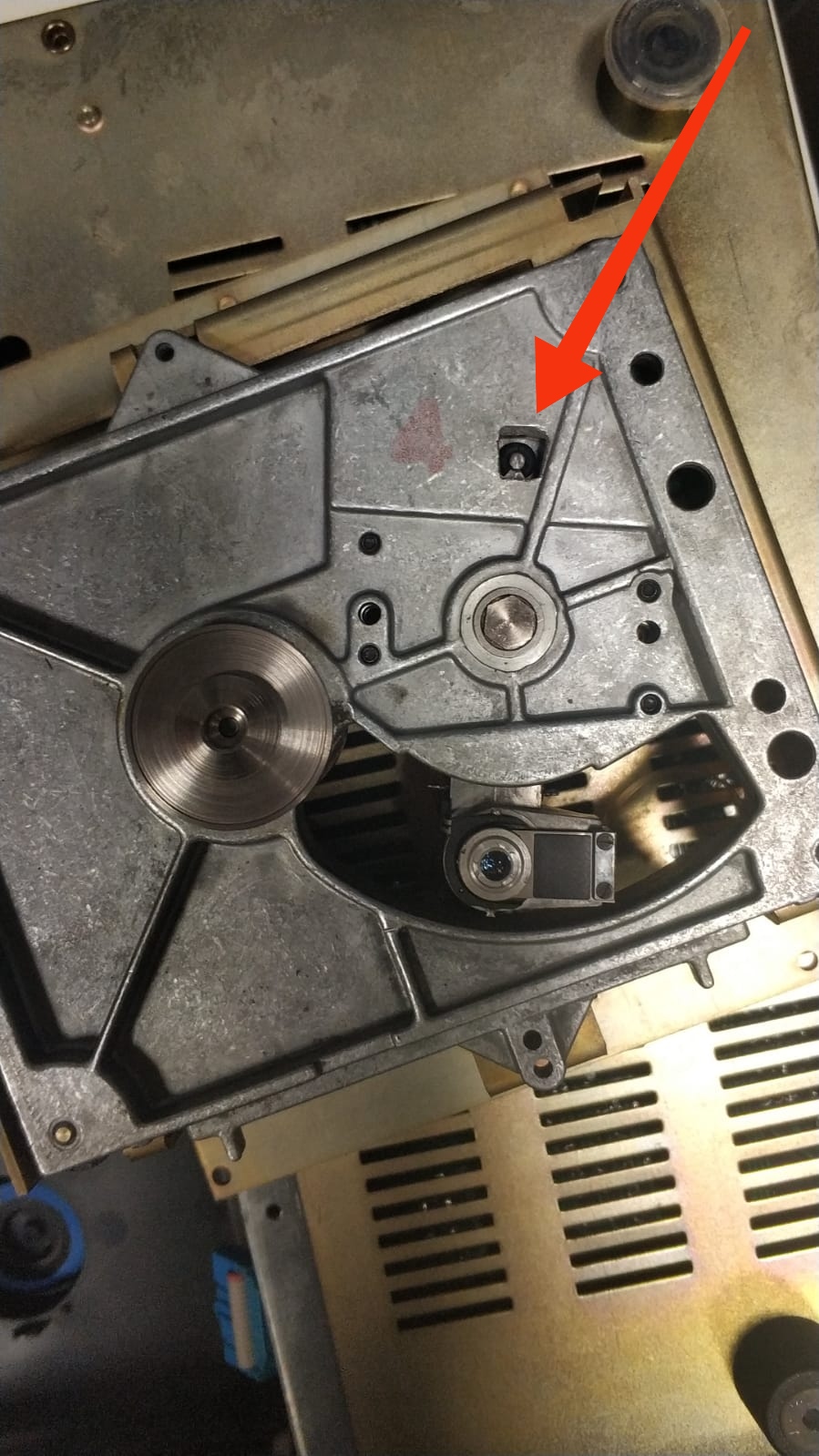

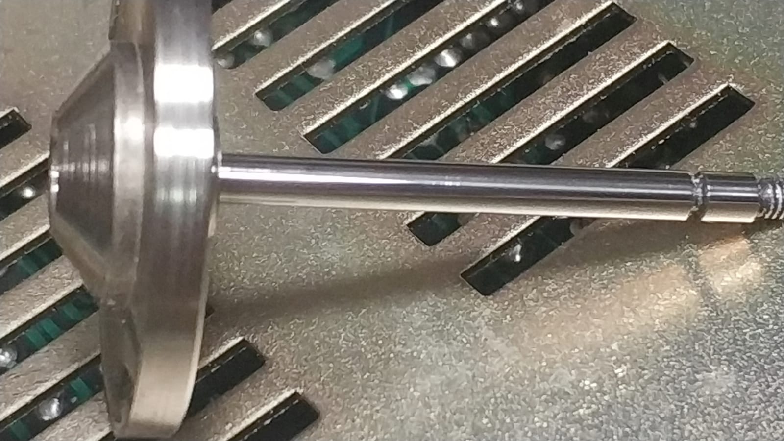

Слушал так примерно с месяц, всё вроде как устраивало, но внезапно перестал видеть диски, любые, вообще враз. Ломал ломал башку, ведь всё же работало, как автомат Калашникова, читал вообще всё, даже, что не читали другие проигрыватели. Повёз к Сергею, теперь башку ломал он. Был перебран полностью СДМ1, отшлифован вал, настройка по заветам немецких форумов. Пропаяна серво плата…нифига.

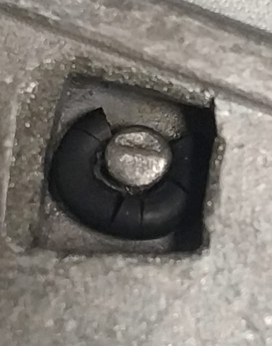

После долгих мучений, как то случайно оно нашлось. Виной всему, оказалось маленькое колечко, про которое почему то, нигде никто, ни на каких ресурсах не упоминал. Вот оно -
Если этой резинки нет, то лазер уезжает слишком близко к центру диска, вплоть до того что начинает шоркать лазером (точнее шлейфом от лазера) о двигатель.
Ну и оглавление не читает.
Так как,из двух десятков колечек не смогли подобрать так, чтоб читались все диски, было выточено такое же.

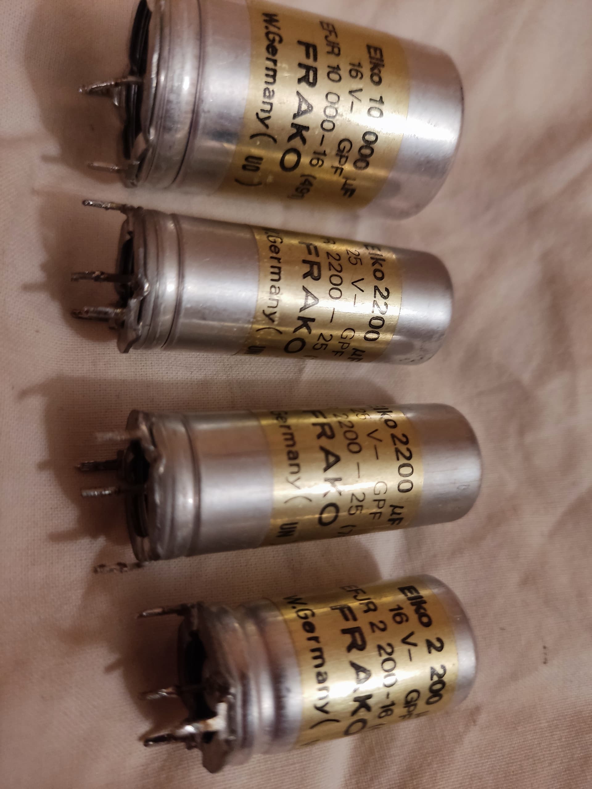

А последними были поменяны банки Frako, все они показали ёмкость в полтора раза выше номинала. Вот эти красивые
Вообще, их надо было в первую очередь поменять.
По звуку, позже, наверное смогу описать подробнее. Скажу одно, меняйте все старые конденсаторы, ничего хорошего в этой мути нет. Поначалу да, мёд, но быстро приедается.

Видимо это была настолько редкая поломка, до этого, либо на него ранее ни кто не обращал внимания и считали провод не ремонтным.
На днях свой марантц (CDM-1)разбирал, смазывал.
Не помню этого окошка, я не отрицаю, что данный узел с колечком есть, но я бы обратил на него внимание.
На CDM 1mKll его нет. Упразднили.
