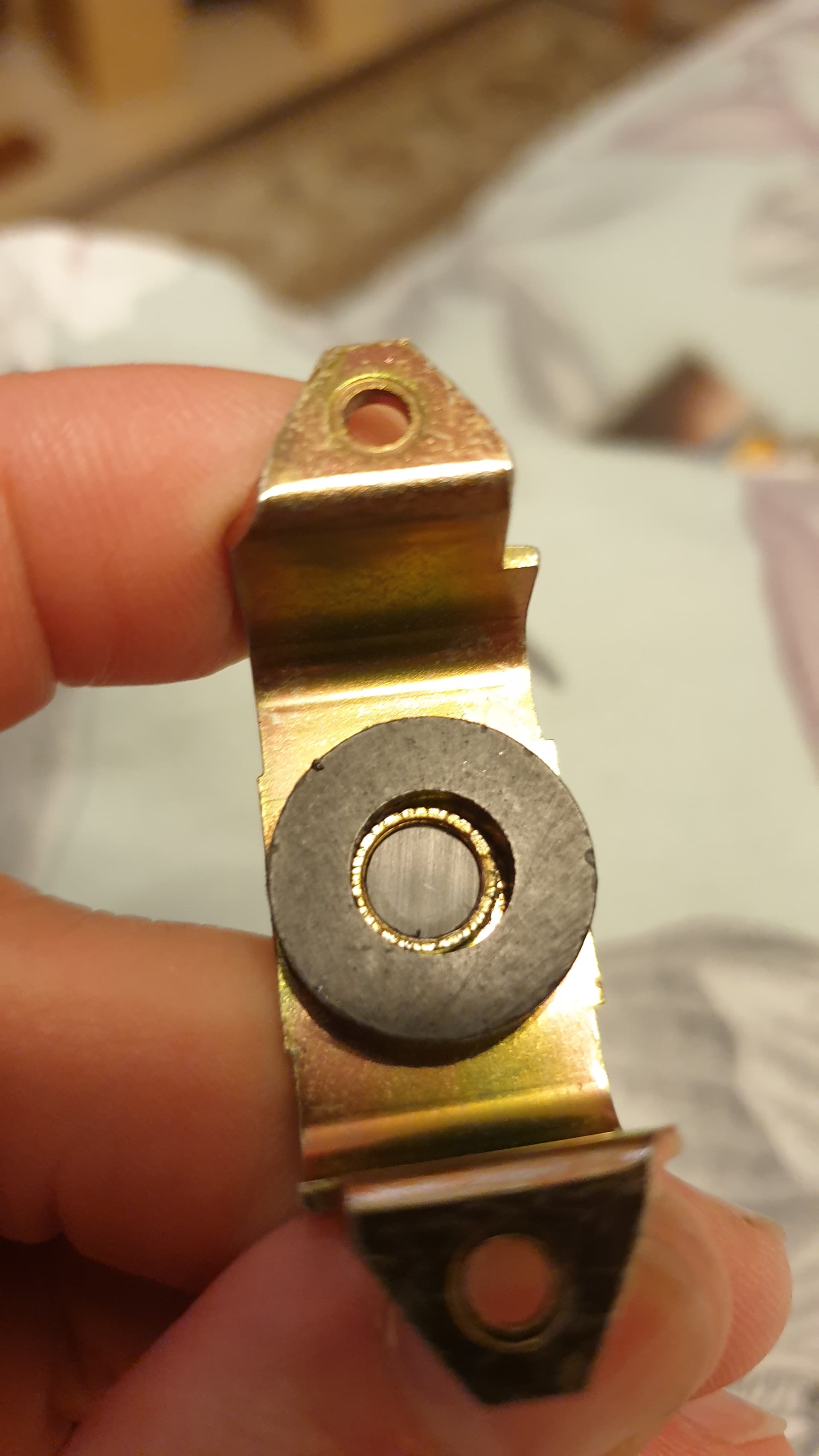

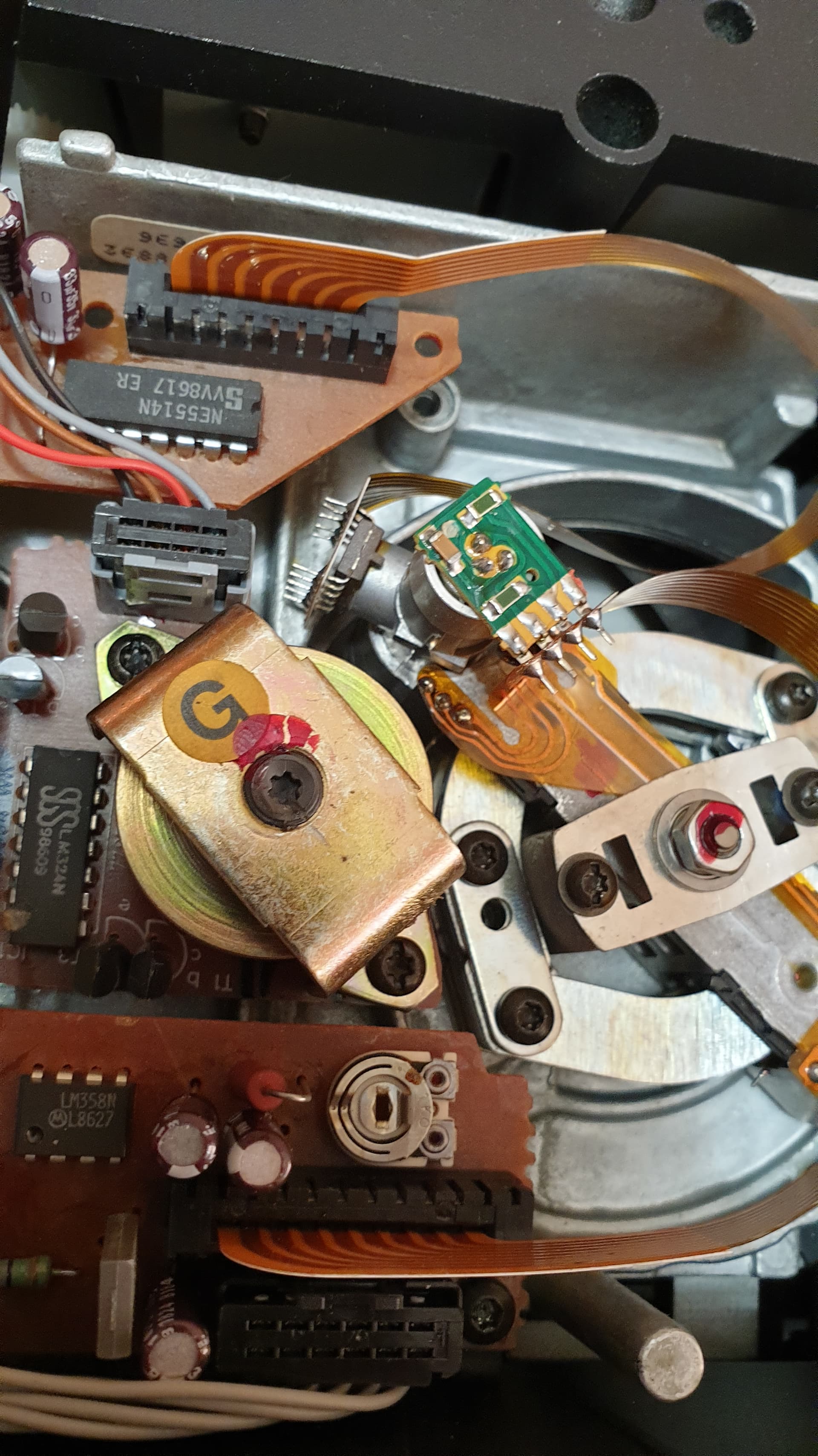

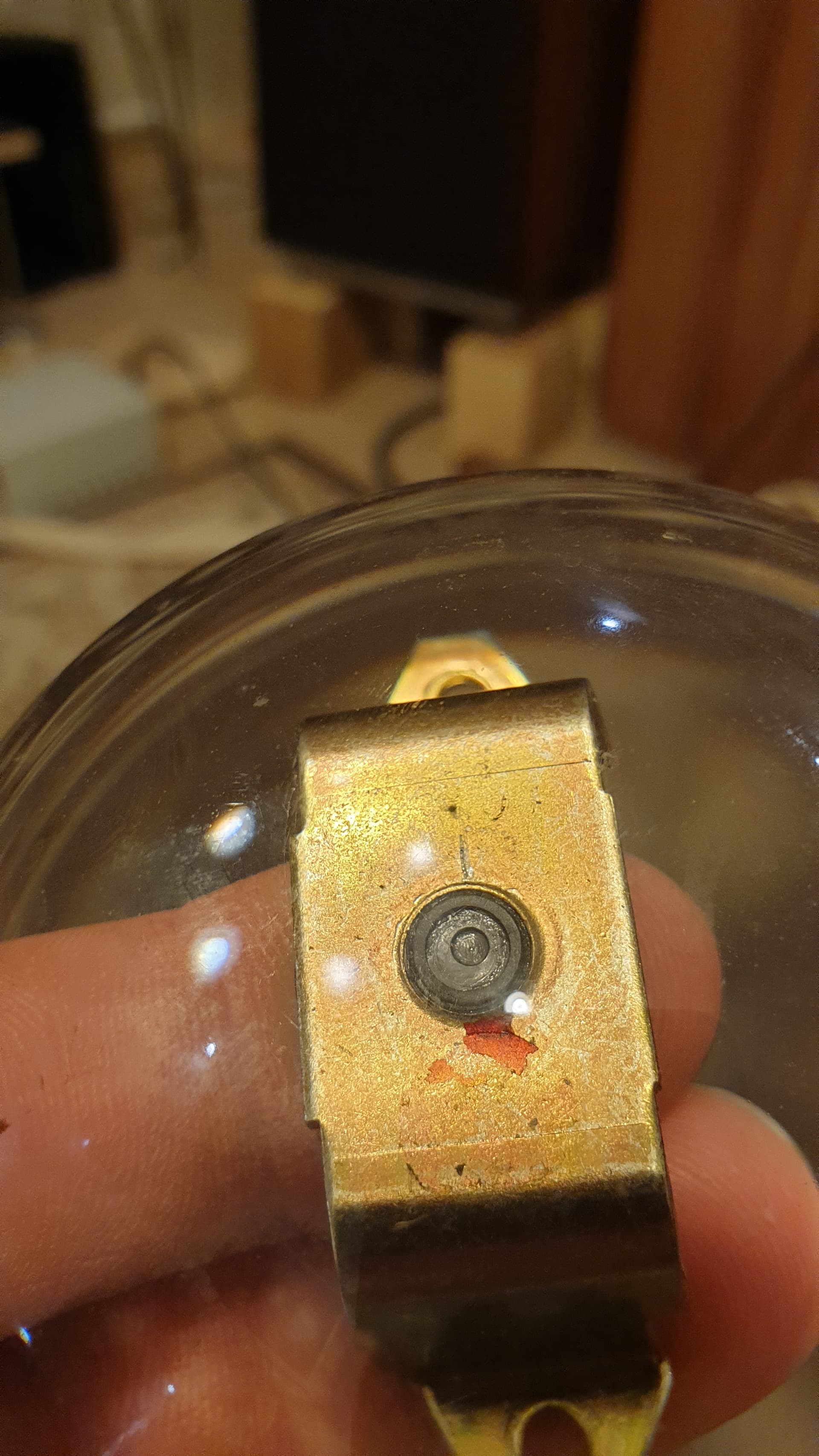

Дело в следующем…

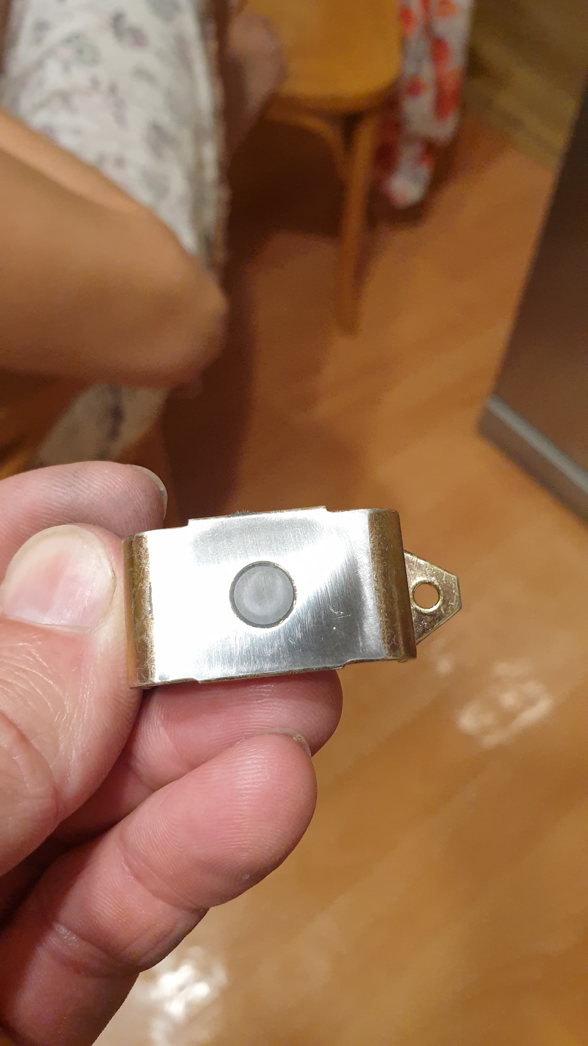

Скоба опорная эл.двигателя(назовём так),в центре регулировка.
Открутил,с внутренней стороны ну очень большая выработка.
Регулировочный винт выкрутил и вкрутил с внутренней стороны.
Наждачной бумагой на стекле затираем.
Разворачиваем!
Прикручиваем на место,в моём случае зазар выставил на ощупь,по памяти. Заработал с первого раза!!))) Ура!
Наждачной бумагой 1000 затёр,1500 немного шлифанул.

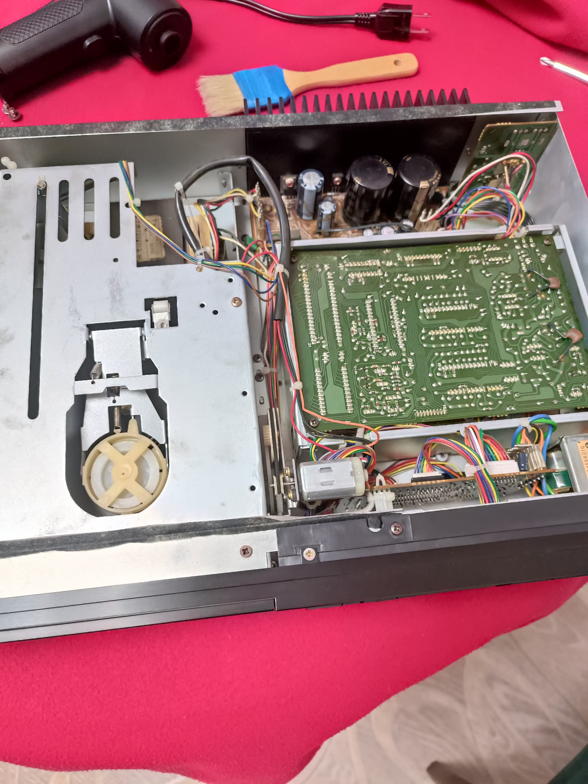

Сейчас слушаю 84й марантз. Уже неделю получается. И… хочу заметить, что хотя визуально и тактильно он реально как новый,
но … не цепляет. Мэджика нет!
Тембра не те , бас подраздут, ритм хромает,
рельеф сглажен .

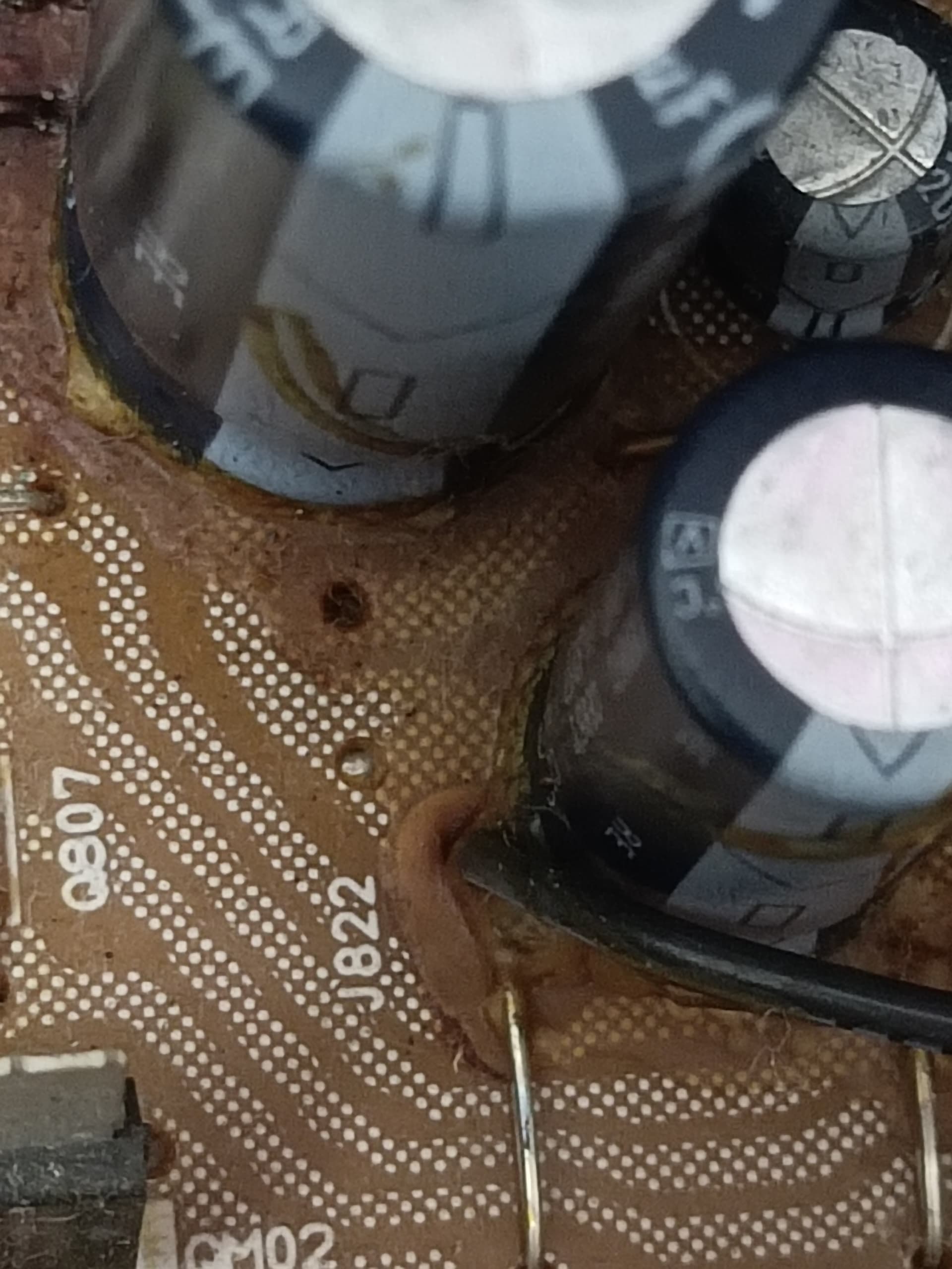

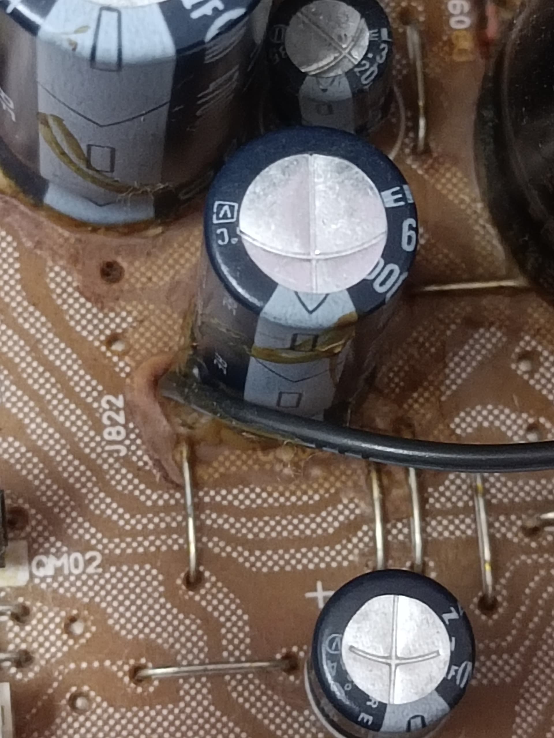

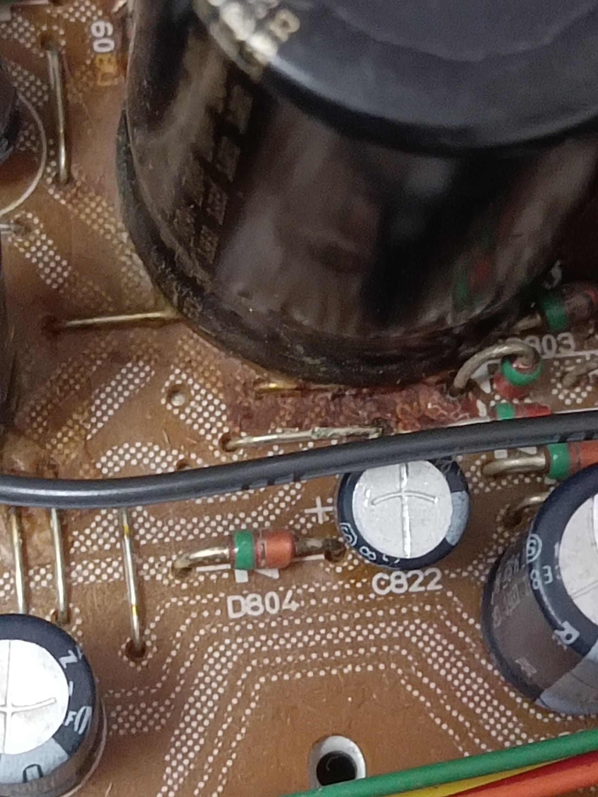

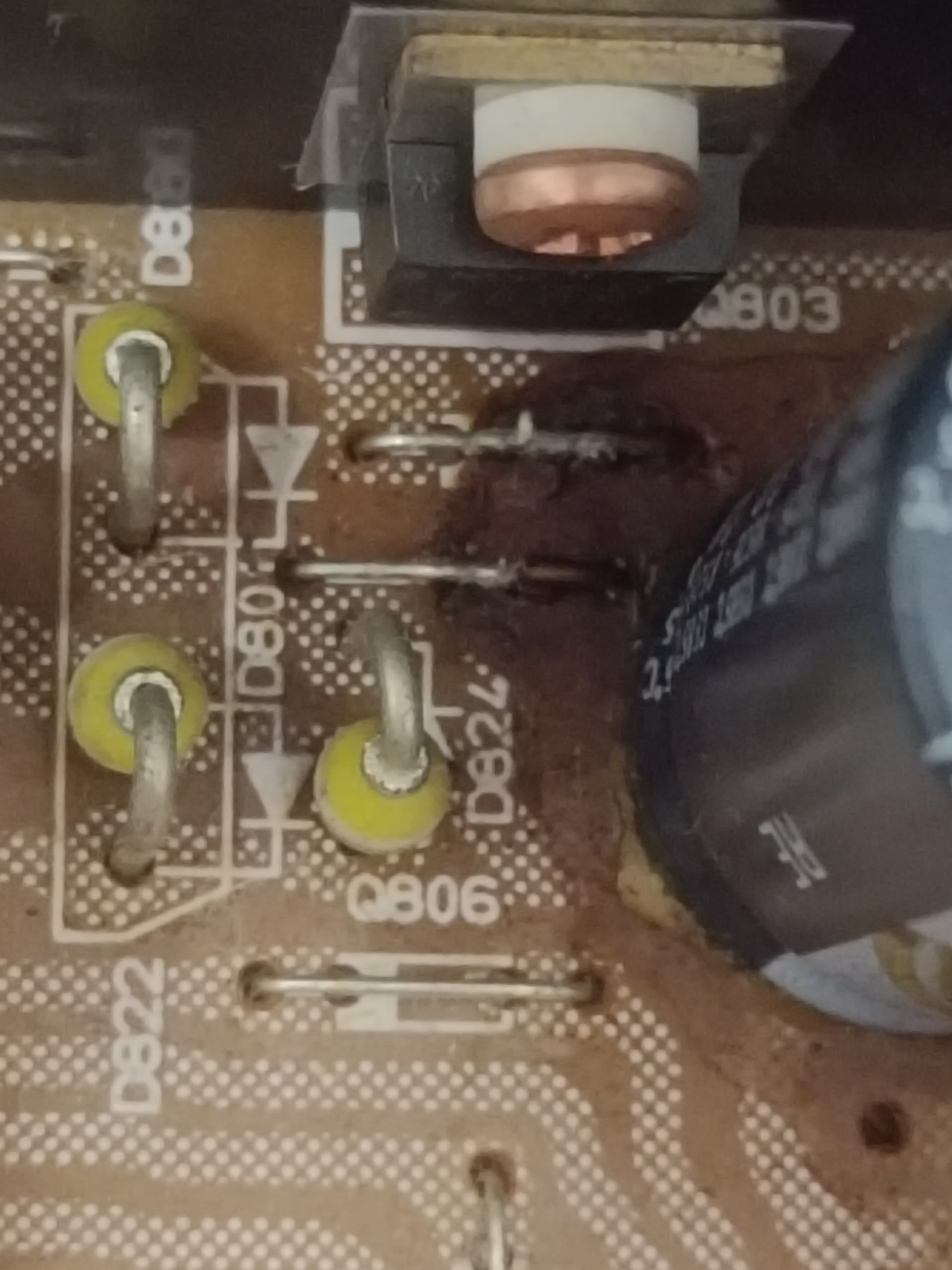

Сегодня вечером снял крышку, и наблюдаю
вот такой сюжет.
Что то там протекло, насколько я понимаю.
И по хорошему, его лучше и не включать?
Не протекло, это заводской клей…
Но его пакость в том, что он содержит толуол и попадая на выводы деталей, ведёт к их коррозии… Это происходит не сразу…
