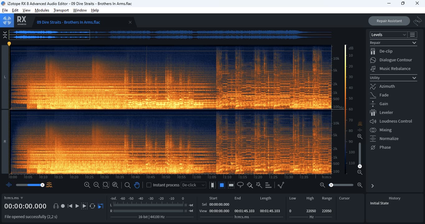

Ха! Дорфсман из каждого утюга вещал, как он писал этот шедевр ))
Цифровой многодорожечный микс был сведен на аналоговой плате Solid State Logic, а полученный двухдорожечный микс был повторно оцифрован с помощью аналого-цифрового преобразователя Prism и записан на DAT
На спектре FFT в Izopot всё видно
Ещё раз подтвердили сказанное в этой теме неоднократно: не так важно с ленты, винила, сд, файла или даже стриминга слушать музыку - важнее как ее для нас “приготовили”.
