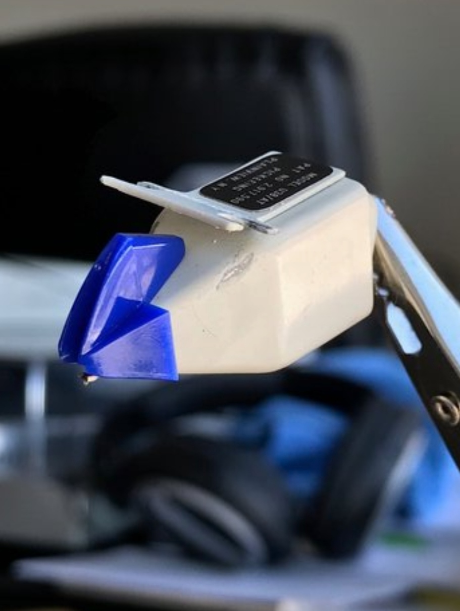

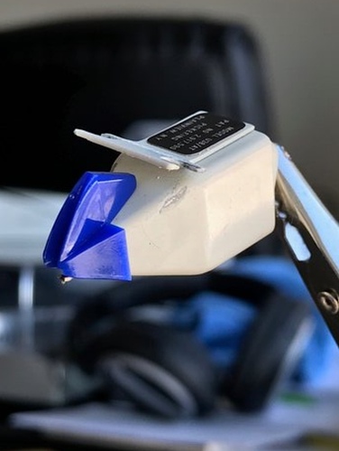

У Вас шикарная голова. Поищите к ней достойную вставку.
