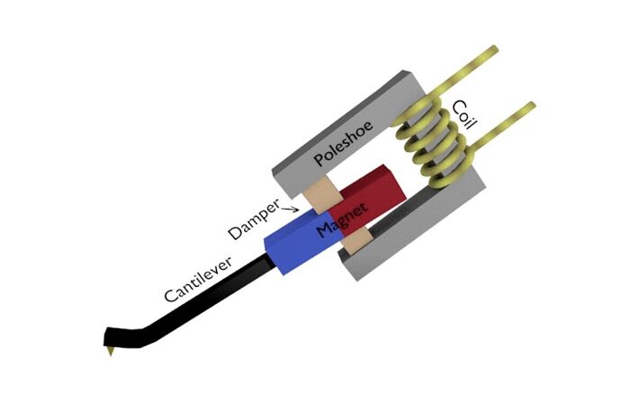

Что такое демпфер?
Такая “резиночка”, которая держит кантилевер с иглоий и позволяет им передовать рельеф канавки пластинк в виде вибрации магнита, вызывая ток в катушках. Если демпфер задубел или развалился, картридж нормально работать не будет.
То есть если игла в начале проигрывателя перескакивает при опускании этот признак что с демпфером что то не так?
Да, демпфер может задубеть или развалится от долгого бездействия. Если развалился - картридж ложиться на пластинку, чиркая “брюхом” по ней. Если же задубел - плохо отслеживает дорожку, давая слышимые огрехи проигрывания вплоть до перескакивания с дорожки на дорожку. Начало игла пробегает довольно быстро, но не должно быть перескакивания с дорожки на дорожку.
