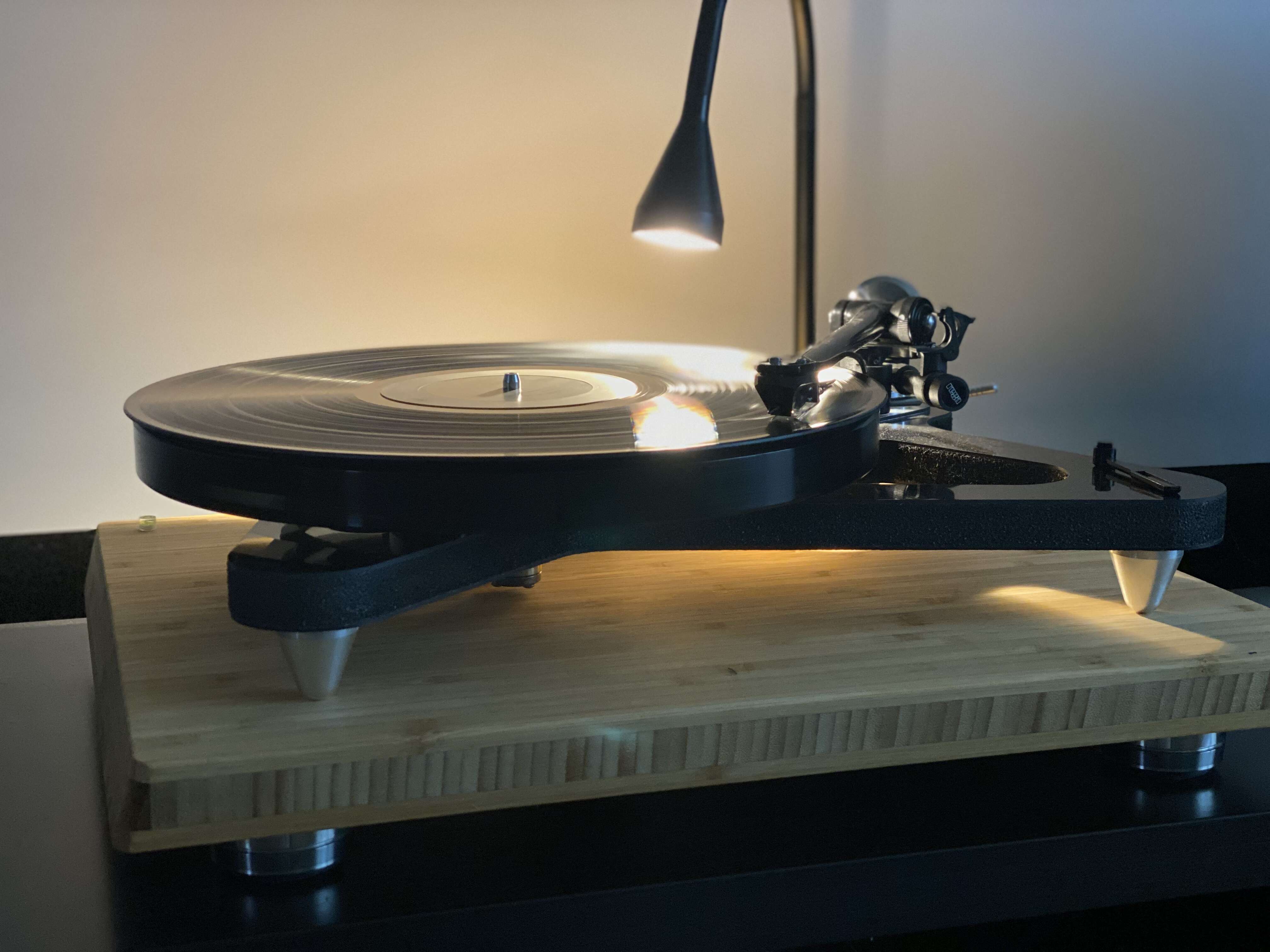

Готово!
Вроде все тихо и сбалансировано звучит.
Сколько берет брейк ин и что от него ожидать?
И на чем же вы остановились?
Ага, разглядел :wink: . А что за коробочка рядом? БП?
Да. БП.
Сначала как то грустно играла. Теперь начала раскрываться.

Красотка :slightly_smiling_face: Поздравляю!)

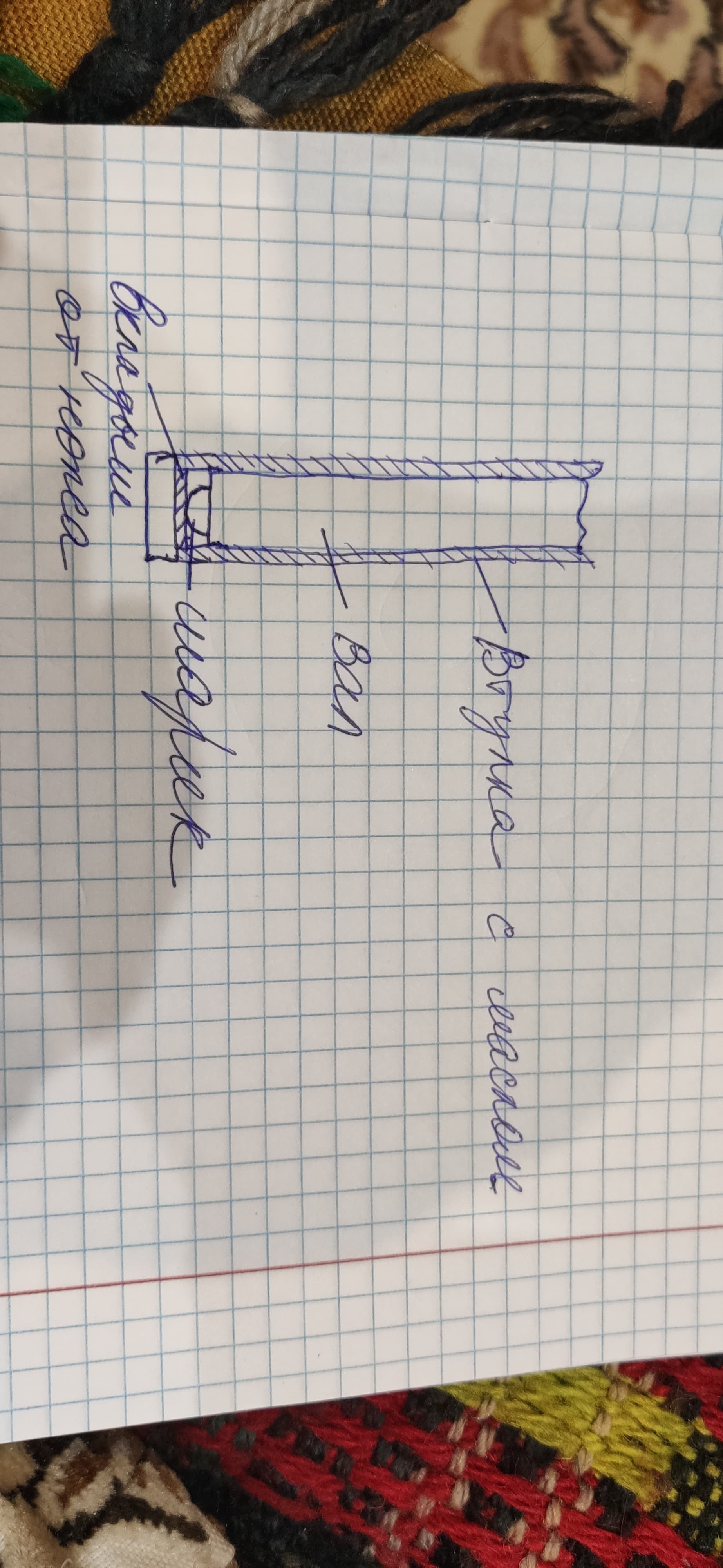

У меня стол для Opera Consonance LP 6.1 требует “обработки напильником”, потому что родной вкладыш фторопластовый оказался не торт. Переворачивать пробовал. Почему-то начинает диск тормозить после усадки. Родное масло тоже под подозрением, использую для швейных машинок. Так вот. Я пока жду заказанный штангенциркуль, вместо вкладыша поместил во втулку металлический шарик, но хочу заказать несколько разных микро-подпишников. Опыта нет, особо посоветоваться тоже не с кем. Фотки сделаю, только когда буду снимать диск, пока всё норм.
Кроме подшипника, какие ещё есть варианты?

Если вал конический, это плохая идея.
И это не то что нужно.
Вот да, надо сначала увидеть как там сделано.

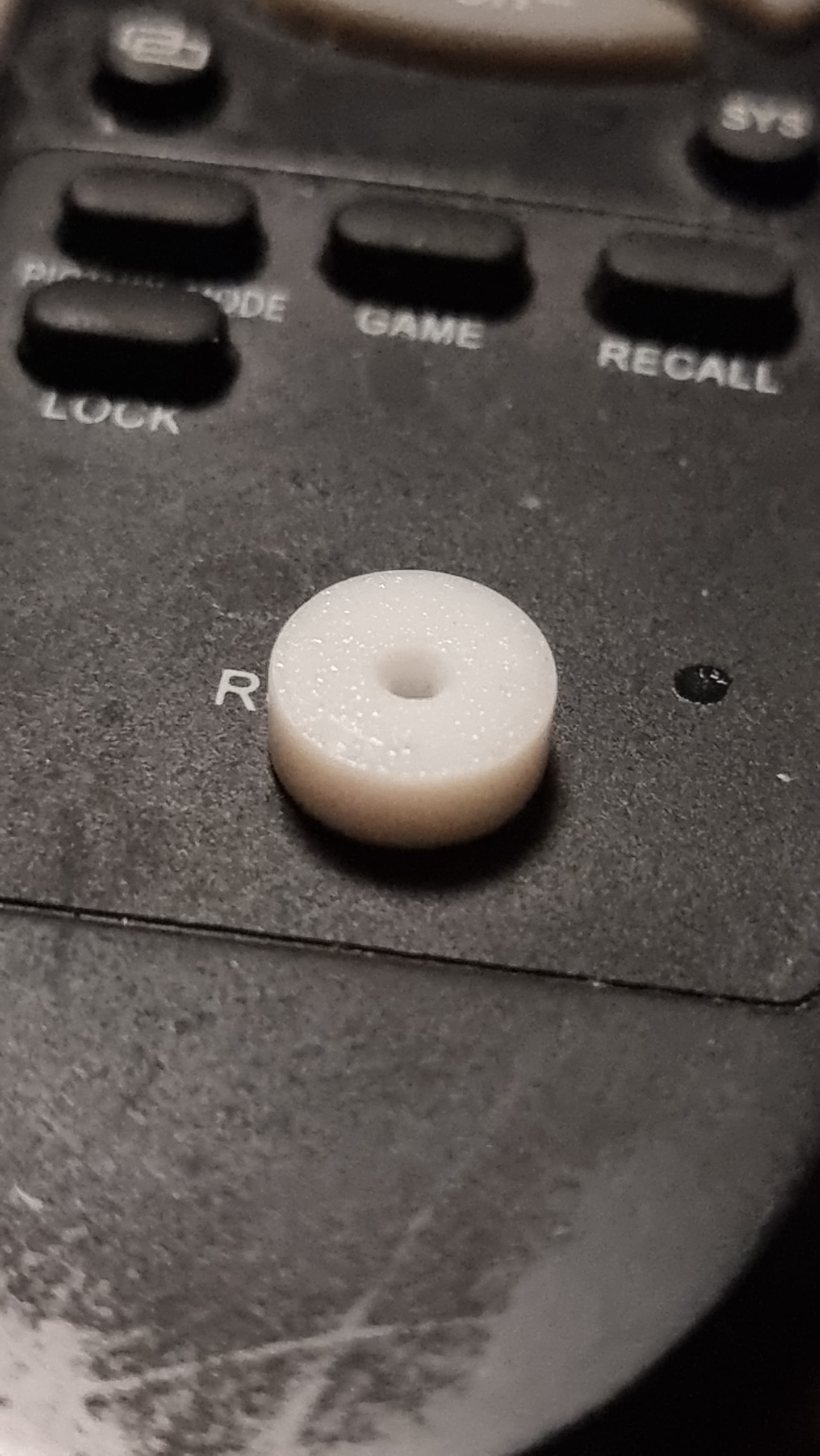

Вот такой вкладыш
Почему он может не работать в отличие от шарика? Подделка? Некондиция? Можно попробовать было подложить пару шайб под него… симптомы каждый раз одинаковые, после усадки диска, это 1-2 часа вращения, диск просто останавливался, прокручивался с ощутимым усилием, т.е. застревал. И если первый раз я мог налить недостаточно масла… что вряд ли… и появилась выработка вкладыша… то после переворота я уже долил масла с избытком, и всё повторилось.
Должна же быть простая причина. Такая мелочь.
Алексей, а сам вал покажете, который на этот вкладыш опирается?
Покажу, только когда соберусь снимать. Пока моральных сил не осталось :grinning:

Подшипник не вариант.

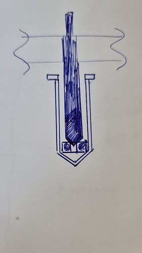

На энергичной музыке не заметно, а вот на протяжных звуках, особенно ф-но, есть ощущение, что звук “плавает”. Про причину могу пока только гадать. Шарик, пассик, родной легкий мат из воздушного поролона… пассик вроде нормальный, хотя и “гуляет” вверх-вниз по торцу диска… мат резиновый недорогой заказал. Если с подшипником идея плохая, надо думать. Попробовать пару шайбочек подложить и ещё раз поставить родной вкладыш? В общем работы много. Не получилось у меня легко “начать” с винилом, пока что.
Частоту стробоскопом (с комплектным настроечным диском) смотрел, есть колебания. Небольшие, но всё же есть.
Может это выработка такая? Если у Вас вал конический.
Думаю нужно заменить Вашу фторопластовую почти шайбу на такой же фторопластовый диск. Через время посмотреть какая на этом новом диске будет выработка от кончика вала.
Скорее всего такой фторовластовый вкладыш тут не просто так. Если Вы поставите металлический вкладыш или шарик, как тут советуют, да если он ещё будет твёрже чем вал, то у тогда будет срабатываться сам вал.
