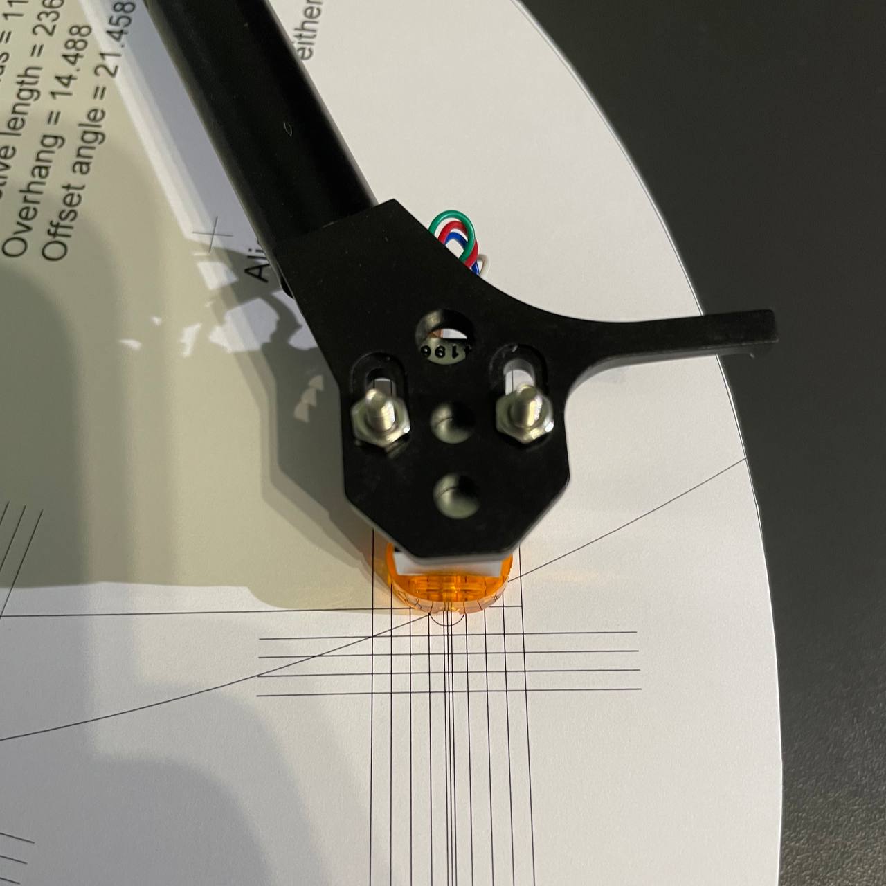

Я вот решил все седлать правильно, по шаблону (за него спасибо @Norf_FC). Отдал в типографию распечатать, долго там линейкой выверяли, подгоняли…
А ведь такая, казалось бы, мелочь могла бы сэкономить много времени и нервов :thinking:

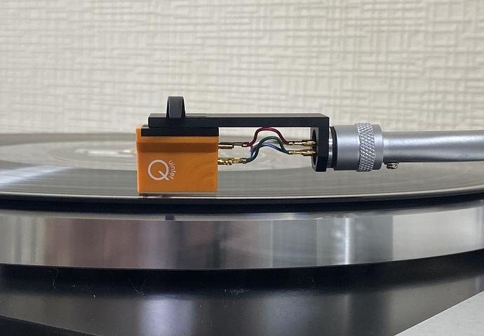

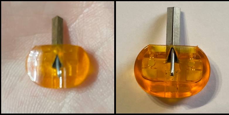

К слову доехал таки мой Grace F-8. Остановился на янтарной вставке, может в следующий раз закажу набор разных послушать. По сравнению с предыдущей головой - безусловно шаг вперед. Из пластинок извлекается куда больше звуков, при этом посторонние шумы ушли на второй план (хотя в этом виновато пожалуй удручающее состояние предыдущей иглы). Каналы начали разделяться более четко, сам звук стал прозрачнее и объемней. Правда вот первоначально вставка ко мне добралась явно не новая, так еще и с гнутой иглой:
Благо все разрулили и продавец заменил на новую. В любом случае я очень доволен, пропилил на ней уже почти всю коллекцию :grin: Спасибо причастным за помощь с выбором!

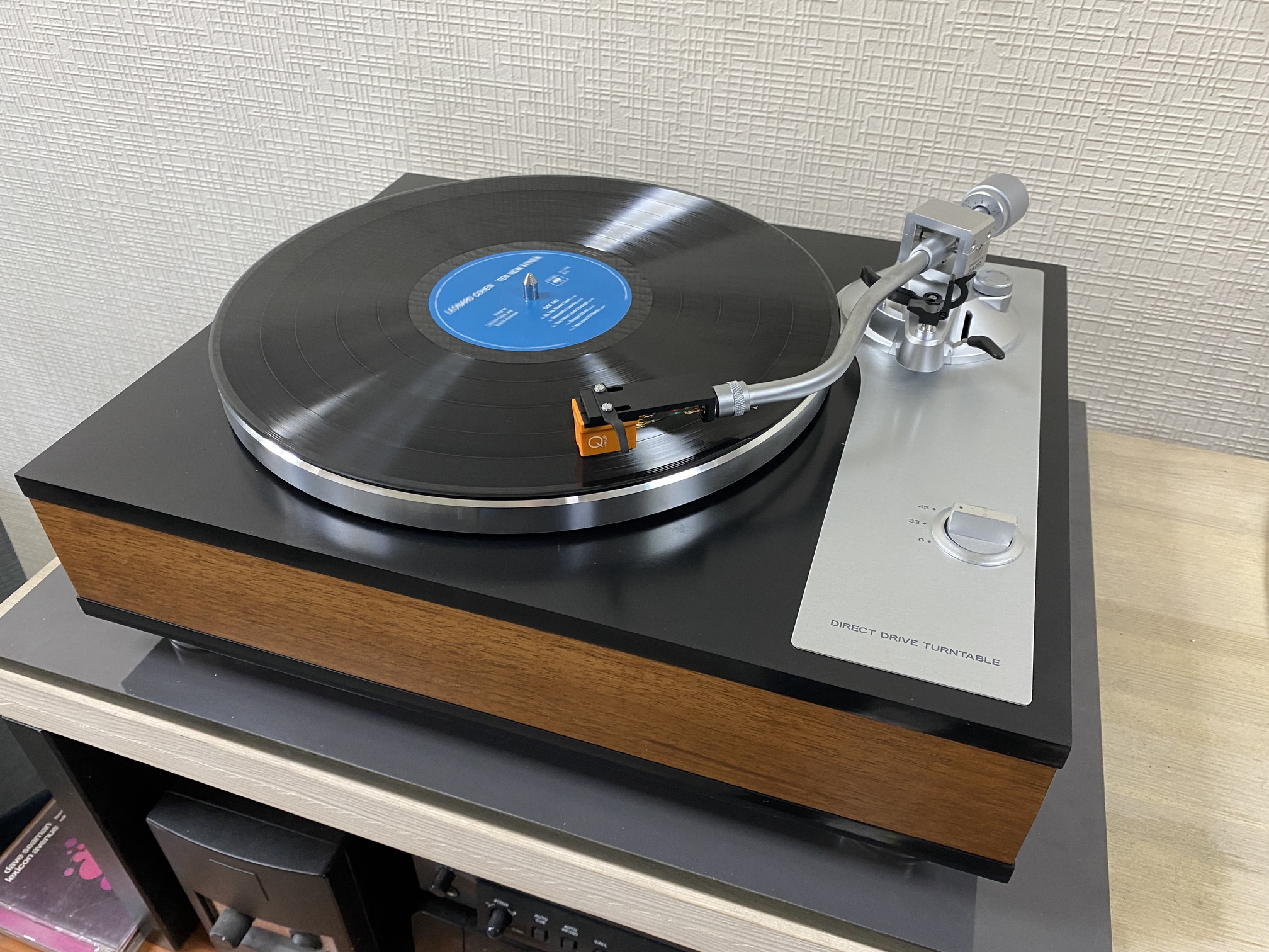

С одной стороны, этот ТЕАС вполне годный вариант, особенно по сравнению с однояйцевым Thorens. На удивление приличный тонарм. Отлично раскрывает более качественные головки.
Но сделан экономно и без запаса, весит немного.
При условии что найдется достойный экземпляр, я бы выбрал Technics.

Я недавно «слегка» модифицировал такой ТЕАС. Играет очень прилично. Основной минус, что тонарм не регулируется по высоте.
Но несмотря на это, Ортофон Квинтет с шеллом Шелтер встал по высоте как родной, и вполне раскрывается штатным тонармом.

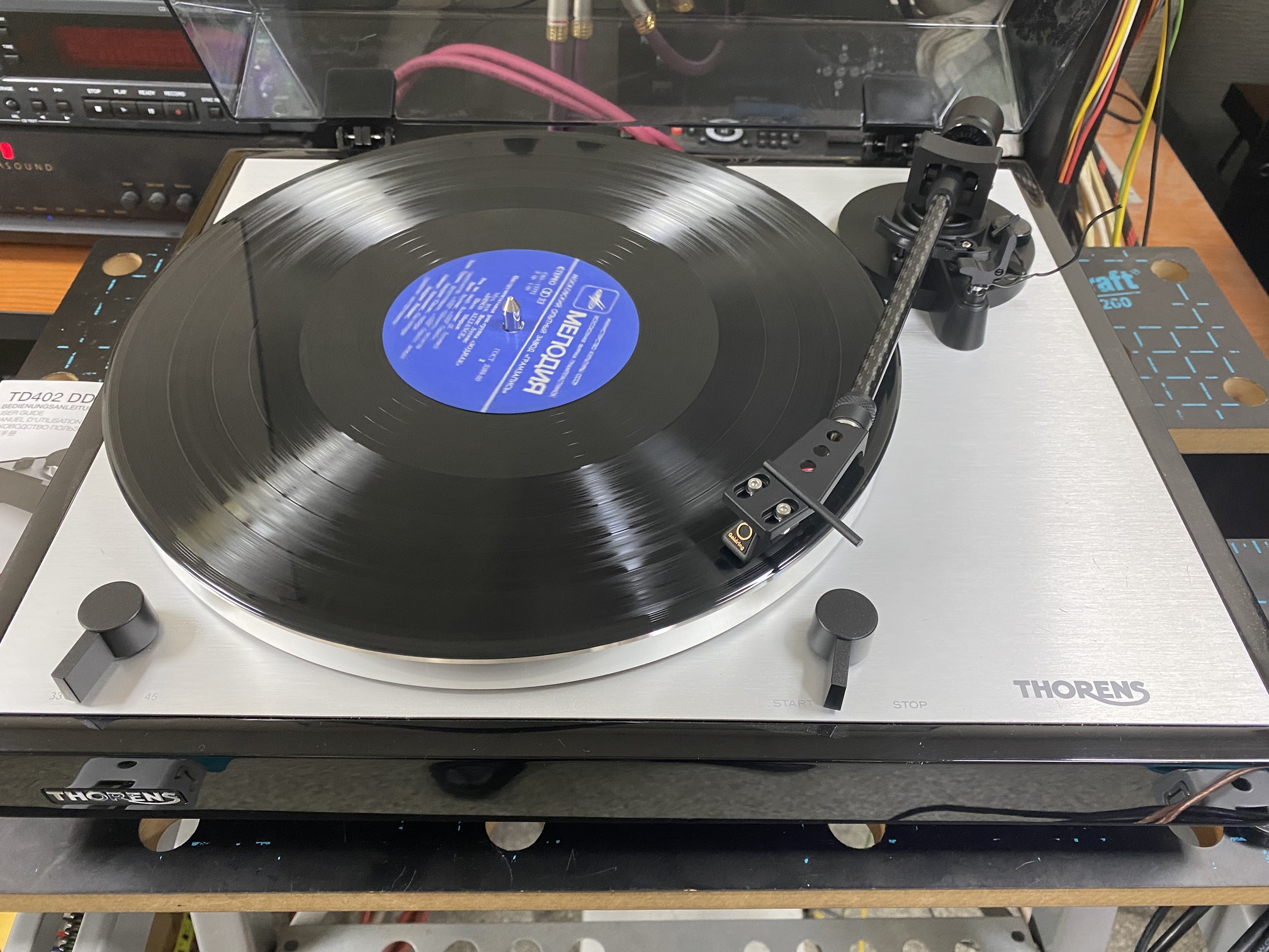

А вот близкородственный, сделанный на той же фабрике и с тем же приводом и платой Thorens оказался совершенно не айс. Видимо, и тонарм классом сильно ниже получился, хоть и карбоновый, еще и к виброразвязке у меня большие претензии. На иглу все вибрации передаются, и со стойки, и даже с пола.
Ну и установка правильного картриджа дело конечно улучшает, но не настолько, как должна, и как улучшает на том же ТЕАСе.

В тиаке тонарм лучше стоит SAEC.
