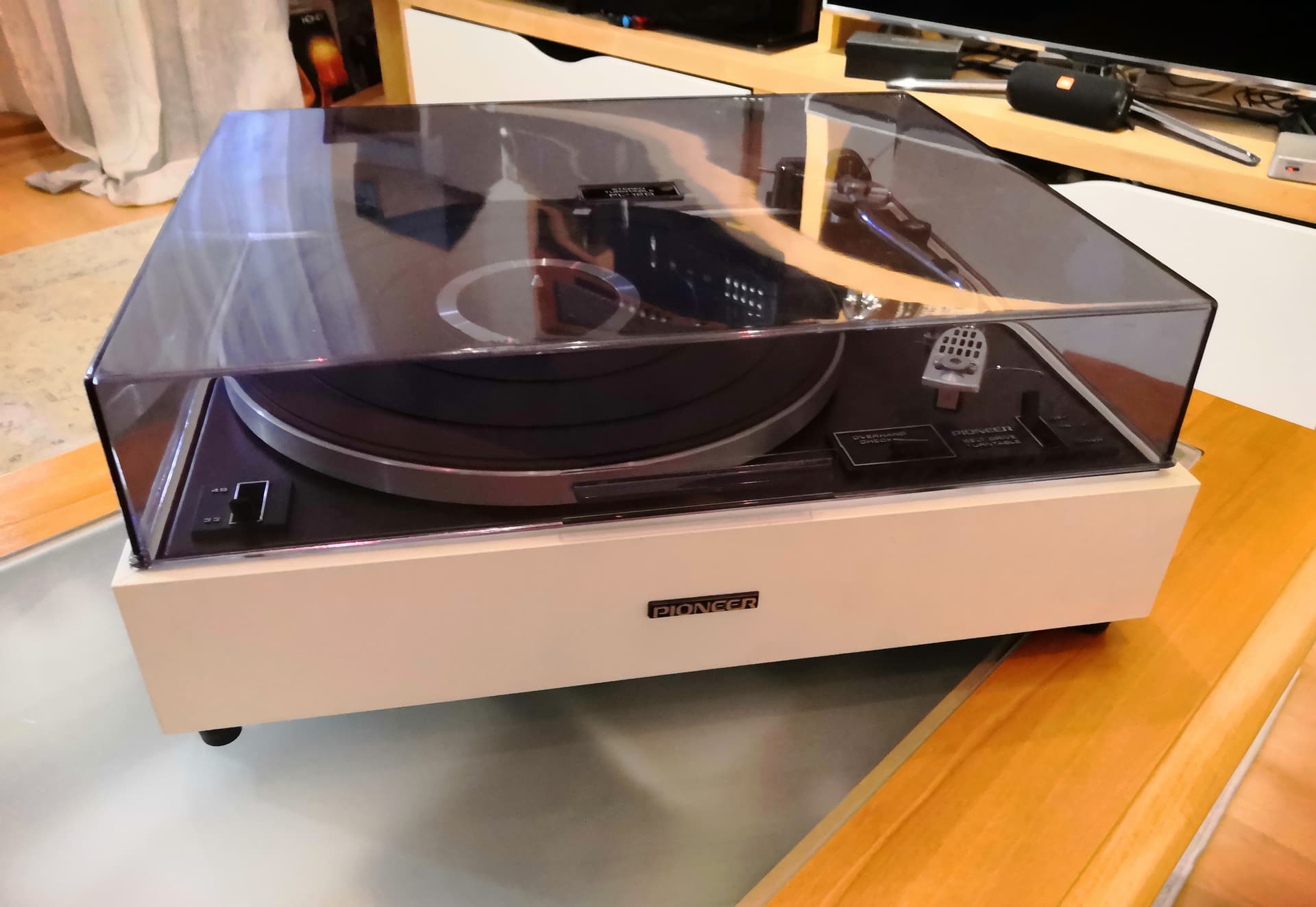

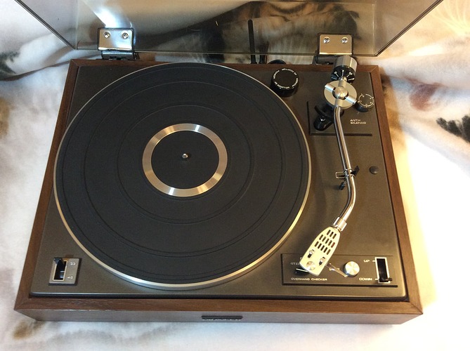

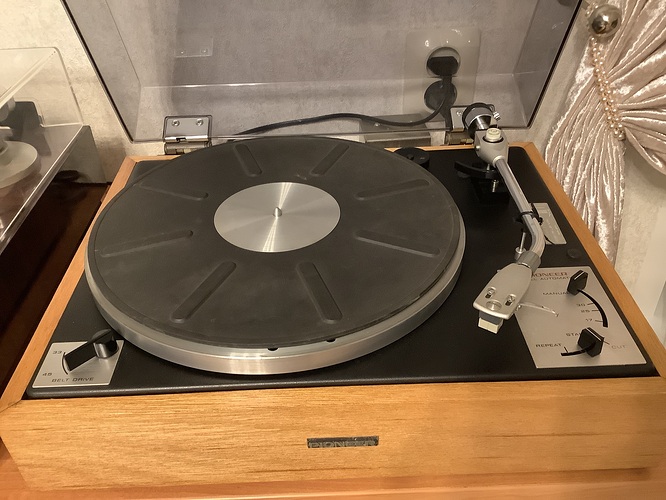

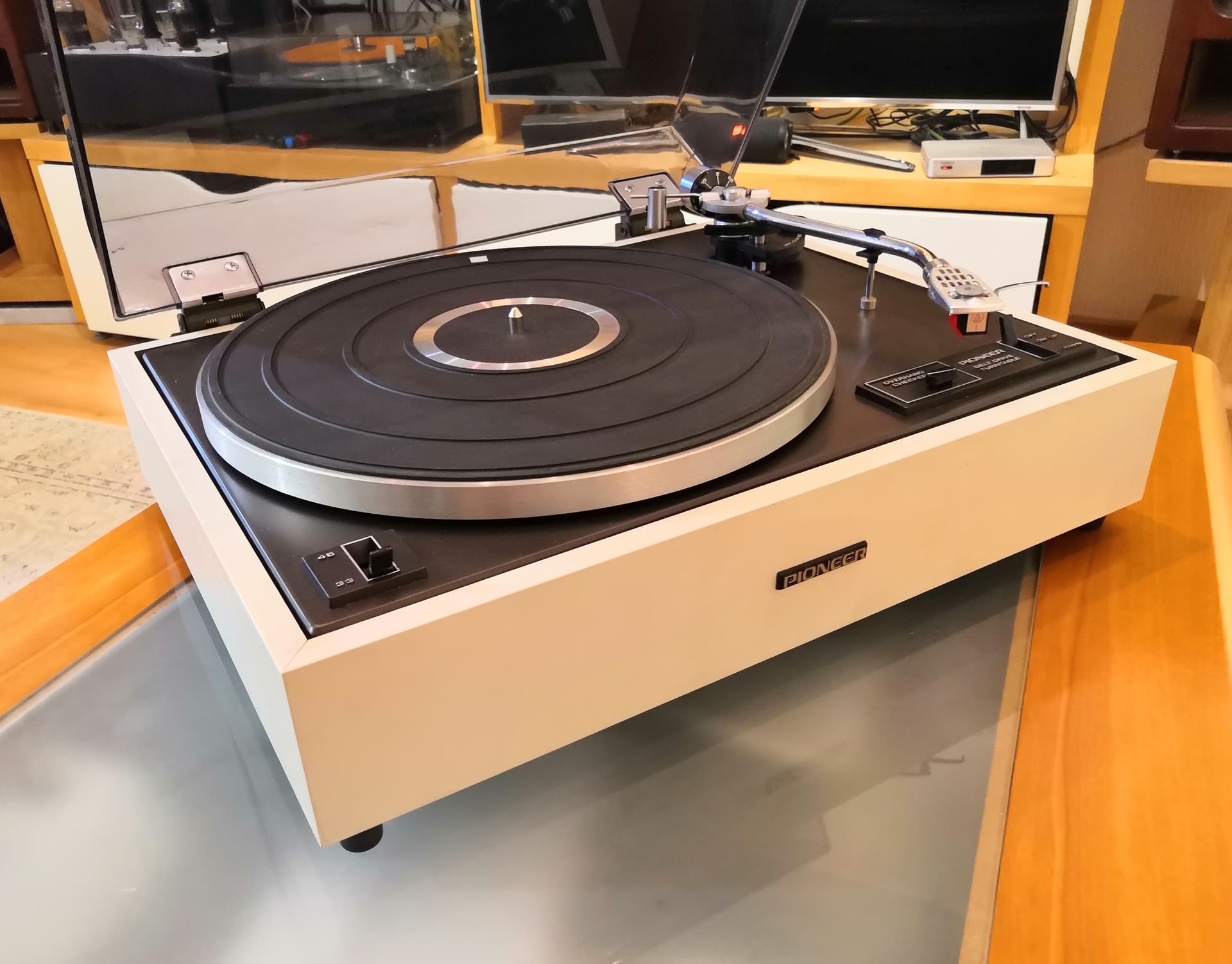

Видали такой Пионер?

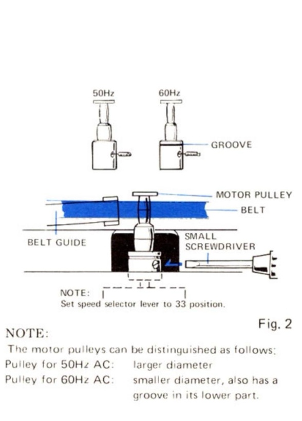

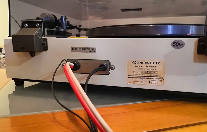

Pioneer PL-12D - альбинос, белый)) Это простенький, но довольно неплохо сделанный вертак с отличным бесшумным мотором на 220в и ременным приводом, без автоматики, с неплохим тонармом и цинковой тарелкой, латунным шпинделем с насадками (сменными шпулями) на 50 гц (Европа) и 60 Гц (Америка). От размера шпули тут зависит скорость вращения тарелки. 60 Гц тоньше и имеет вырез на юбке, чтоб не путать с 50 Гц:
Покупал давно, наверно лет 10 назад в Германии, ребенку. Так-то аппарат известный, но белый я никогда не видел.
Ребенок уж не ребенок и живет в Москве, а вертак лет 5 без движения лежал у родителей в Сочи. Звонит на днях, говорит, разбила ностальгия, высылай вертак в Москау-сити. Достал я его, включаю, а он мертвый. Разобрал - стоит дата на двигателе 1974 год, и с тех пор никто не открывал, контрующая краска везде на месте.
Даже на самой простейшей железке написано made in Japan. И правда, сделано на века, просто и надежно, как 1000 йен.

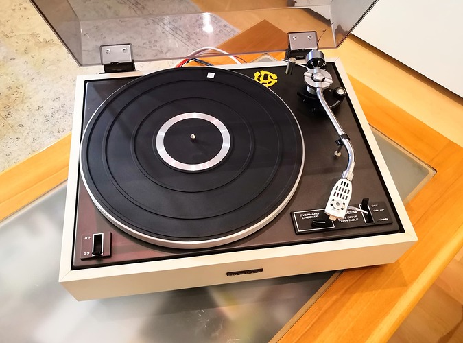

Прозвонил, промерял. Кабели исправны, переключатели тоже, единственный полипропиленовый кондер внутри жив, на мотор напряжение подходит, обе обмотки показывают нормальное сопротивление - а движения ротора нет. Попробовал прокрутить рукой - туго, ну, так и есть - засохла смазка в подшипниках. Разобрал мотор, заменил смазку, там все просто и по уму сделано, все ремонтопригодно. Заменил смазку и в шпинделе тарелки, и в микролифте. Продул, прочистил всё. Заменил поролон, умерший от старости, в пружинах подвеса. Обновил все места пайки внутри, заменил коннекторы на кабелях. С тонармом делать ничего не пришлось, нет никаких люфтов, добавил каплю смазки и всё - теперь еще 50 лет отработает :smile:

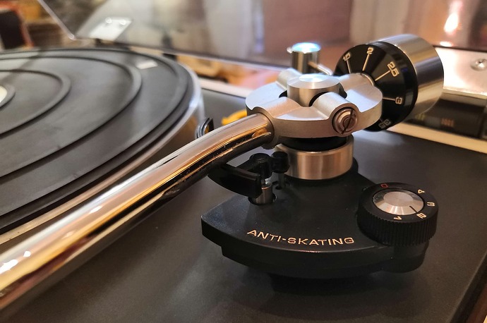

Тонарм с SME-шеллом. Головка стояла на нем с момента покупки, это простая ММ Audio-technica AT-95. Шелл пришлось чуть утяжелить, головка легковата для тонарма.

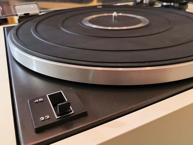

Квадратик на мате сверху - светоотражающая наклейка для лазерного тахометра. По тахометру померял скорость - чуть выше положенной, ну тут только ремень винить быстрее всего, показался мне туговатым, больше ничего нет, выработок на шпуле, тарелке нет. Надо будет у Таккера заказать новый, но в принципе слушать и так можно.
Если у кого-то есть такой проигрыватель или планируете купить - пишите в личку, расскажу нюансы по сервису, но их немного, там действительно все просто и правильно сделано.

Больше похоже на линейку АТ-10/11/12. :wink:
У меня такой был, PL-15D. Полуавтомат, тонарм сам убирался после окончания стороны диска.
Добрая машинка. Во всех отношениях.
Даже владеем одним из братьев :grin::+1: полный автомат!

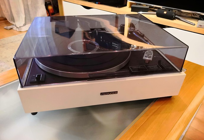

Таких много - белый я один раз видел, купил, и с тех пор не видел))
Альбиноса тоже вижу впервые
Может, перекрашенный? Я что-то вообще белых Пионеров тех лет не припомню.
Да, наверно АТ11, в принципе без разницы, у них миллион однотипных моделей)
Не, натуральный шпон, наклейки оригинальные.

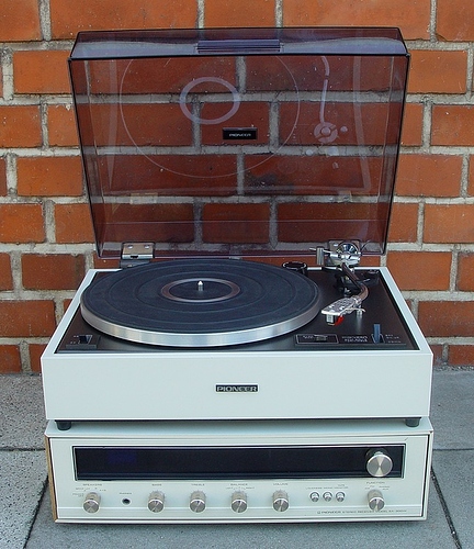

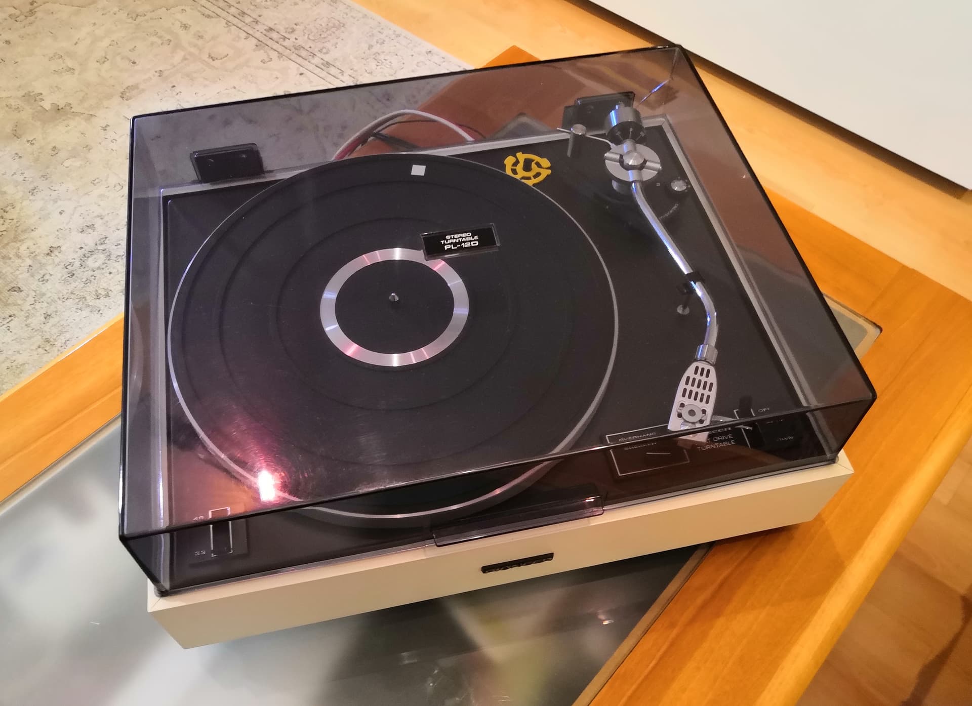

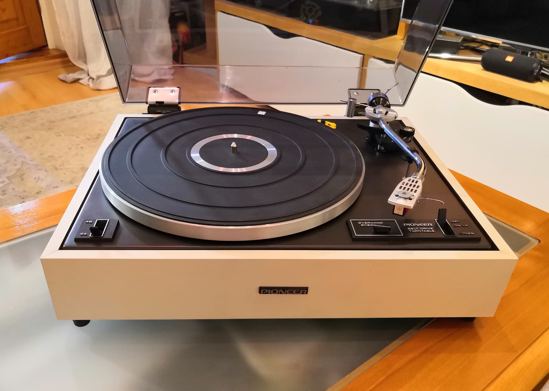

Вот почти белый
Почти не считается)), да и моложе он лет на 10-15.
Видно что или плинт новый, или реставрирован. Но всеравно красота! :+1:
Нет, не новый плинт и не реставрированный. Потому что он продавался в комплекте с таким же белым ресивером))

PL-12/ PL-15 очень удачная вертушка. 30 лет назад купил обе, удивился. Потом играли у друзей.

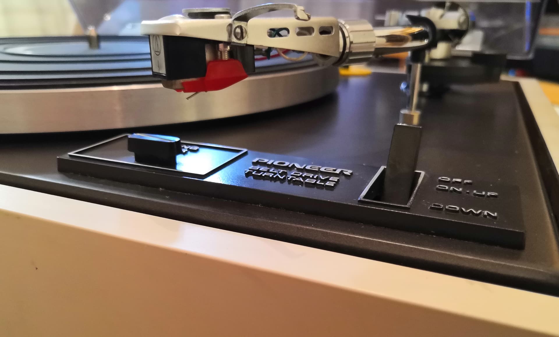

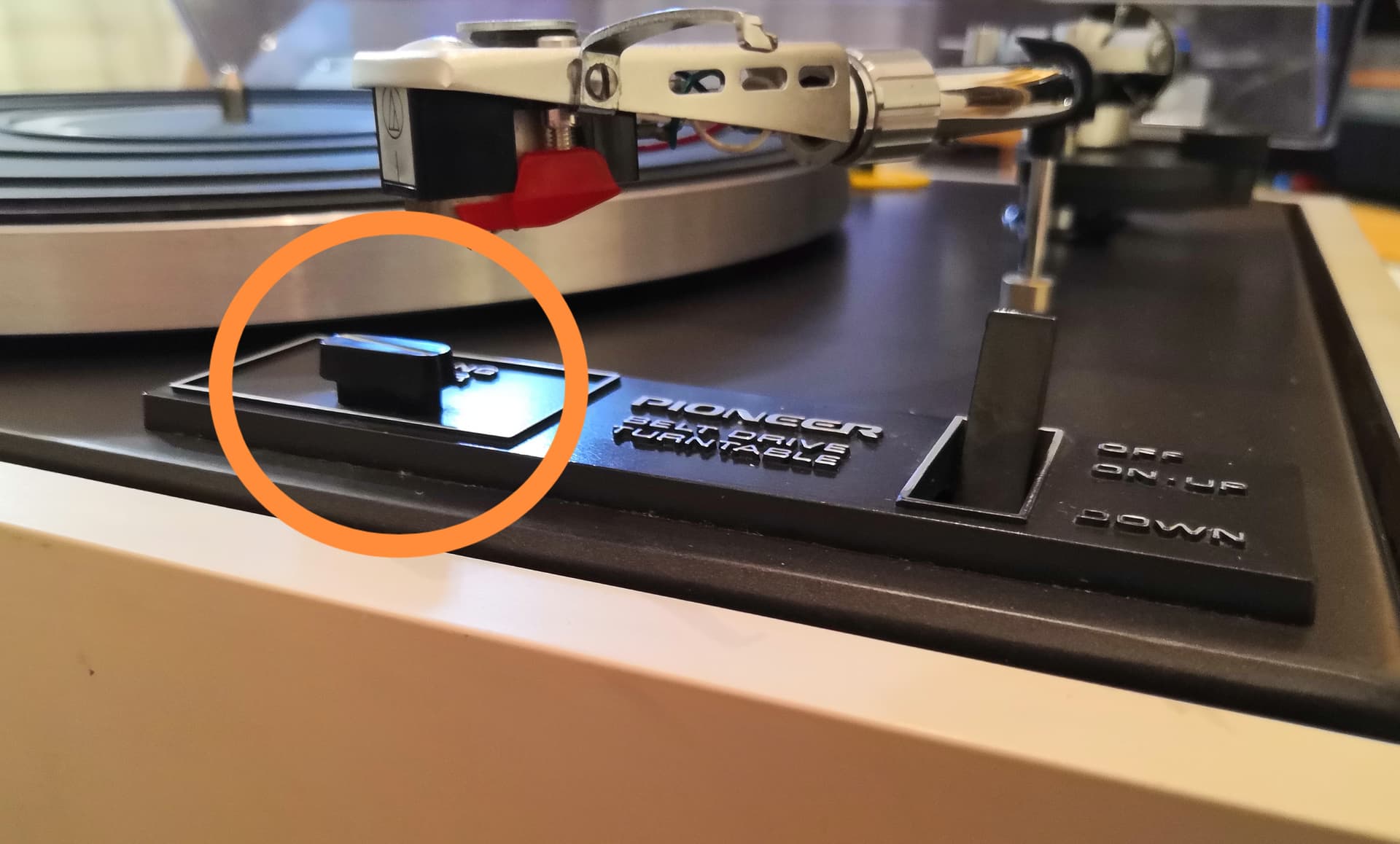

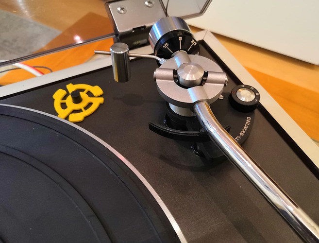

Мне нравится его минималистичный стиль и продуманность до мелочей. Вот вроде просто все, а над каждой деталью думали, и каждая деталь надежна. Там и деревянное дно, покрытое изнутри металлизацией (экранирование какое-никакое), и в нем окошко с металлической сеткой - для охлаждения двигателя. В пружины подвеса (они разные - на стороне тарелки мощнее, на стороне тонарма мягче) вложен демпфирующий поролон. Шпули латунные с завода (у меня на Торенсе 160 с завода пластиковая стояла, дополнительно покупал металл и менял). А крышка как отстегивается верхняя? Приподнять и сдвинуть вправо - и отщелкивается, в обратном порядке защелкивается. А вот еще хитрая штука:
Она выдвигается вверх и на ней радиальная насечка, показывающая правильный ход иглы - по ней можно выставить вылет и азимут головки без шаблона.
Ну и в целом у него классический винтажный лук :+1::heart_eyes:
Вот бы все производители делали подобную метку для выставления иглы - просто и удобно, а то прыгаешь вокруг проигрывателя с шаблонами разными и постоянно сомневаешься :slightly_smiling_face:
Просто в те годы старались сделать так, чтобы с настройкой справилась любая домохозяйка.

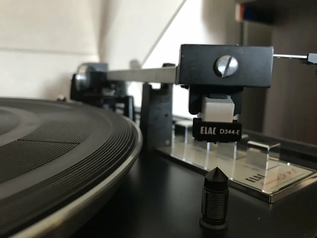

Вот похожий настроечный конус на Элаке.
когда проигрыватель не подразумевает возможности смены или добавления тонармов то оно конечно да. а в остальных случаях крайне сомнительная штука
