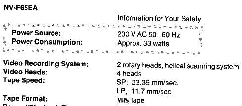

ну я физически насчитал ровно 4 головки, на верхнем барабане, т.е., как написано
подтверждаю, недавно чуть не купил такой, в последний момент случайно узнал
Из мануала.
Видеоголовки 4 шт.
может синхро головки посчитали, я открыл 70 панасоник и jvc 755 там четыре, две видео и две аудио

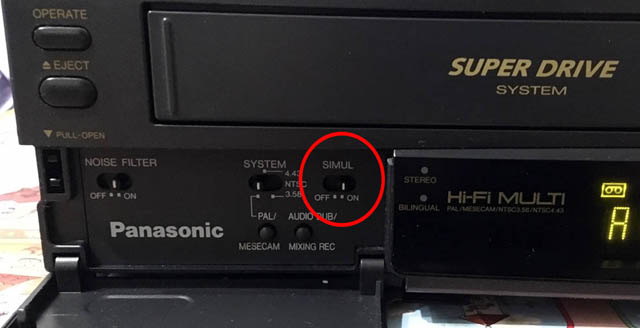

Некоторые модели умеют записывать отдельно Hi-Fi stereo:
Из инструкции PANASONIC NV-HD100AM-
Установите переключатель SIMUL в положение ON.
Стерео звуковой сигнал, принятый при помощи тюнера FM, будет записан на звуковую дорожку Hi-Fi.
33
Подтверждаю, у меня Mitsubishi BS-22 пишет без видео.(P.S. Видеоканал не сломан :grinning:)
