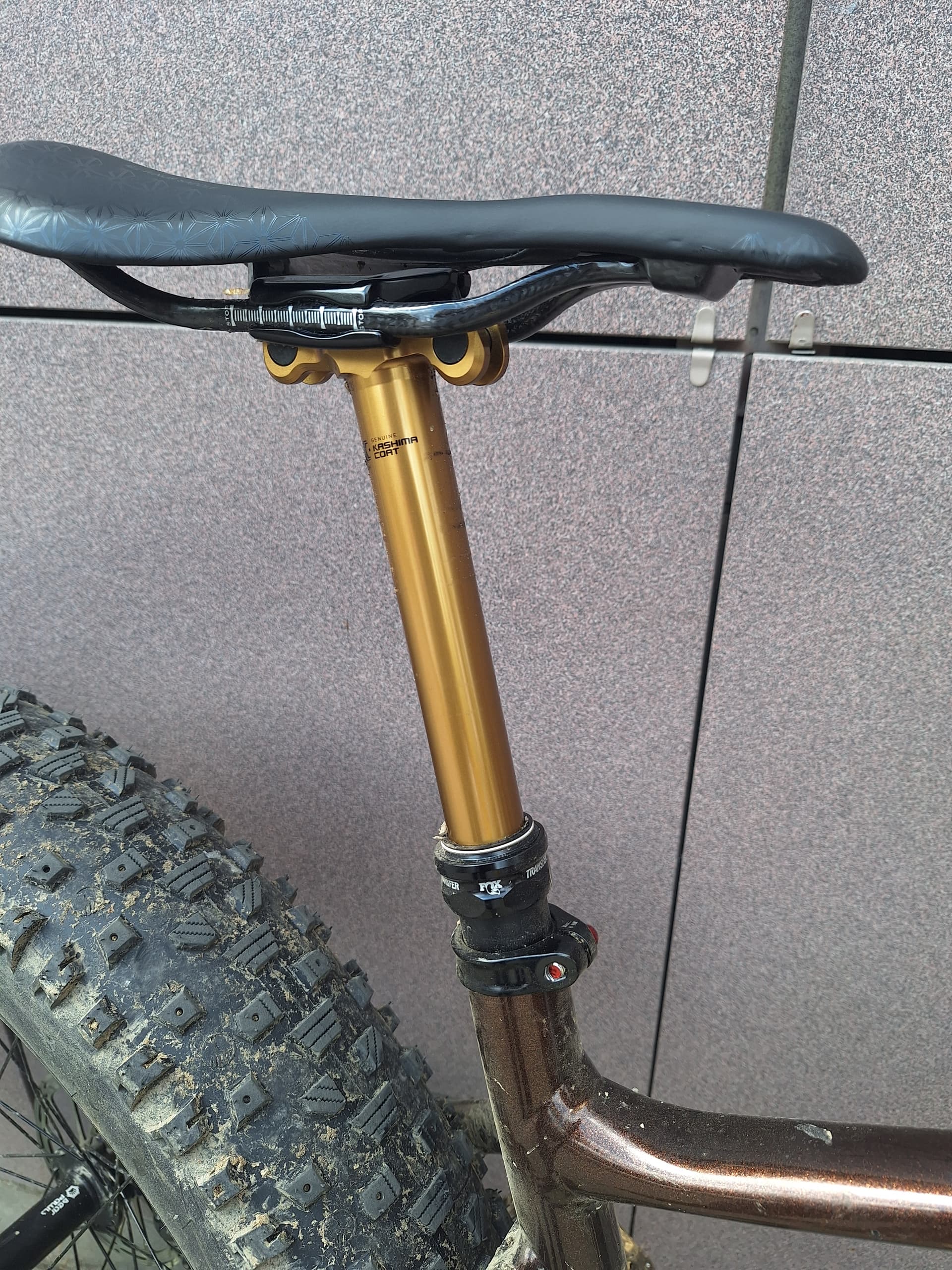

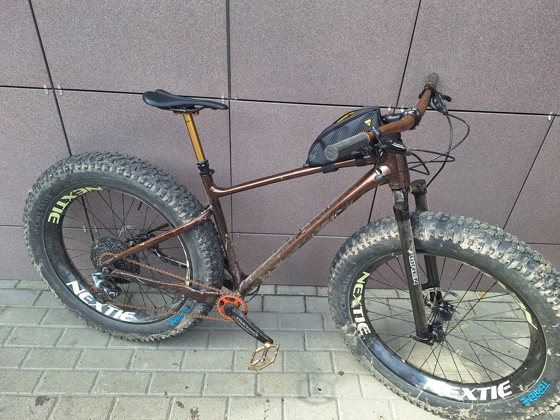

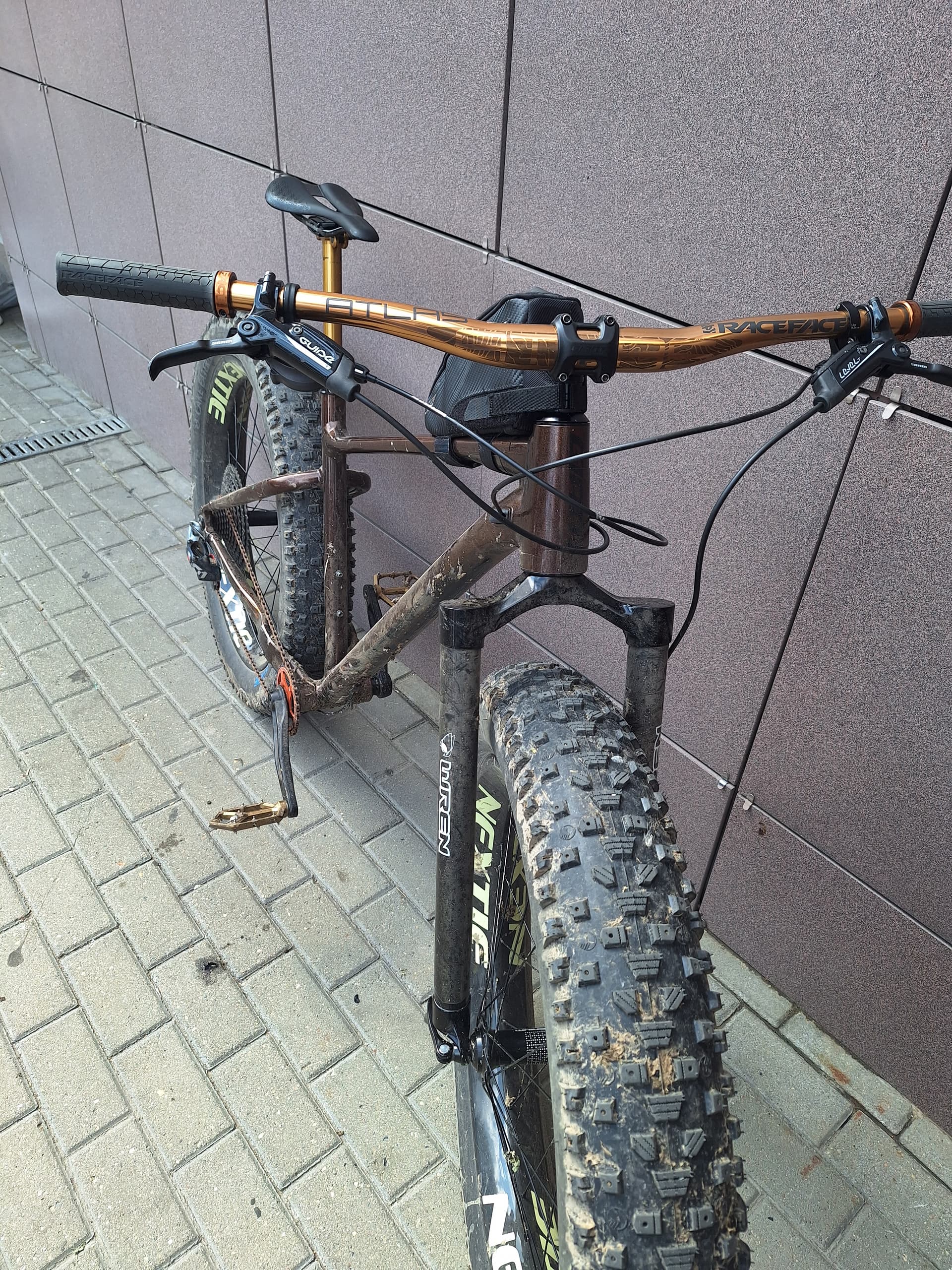

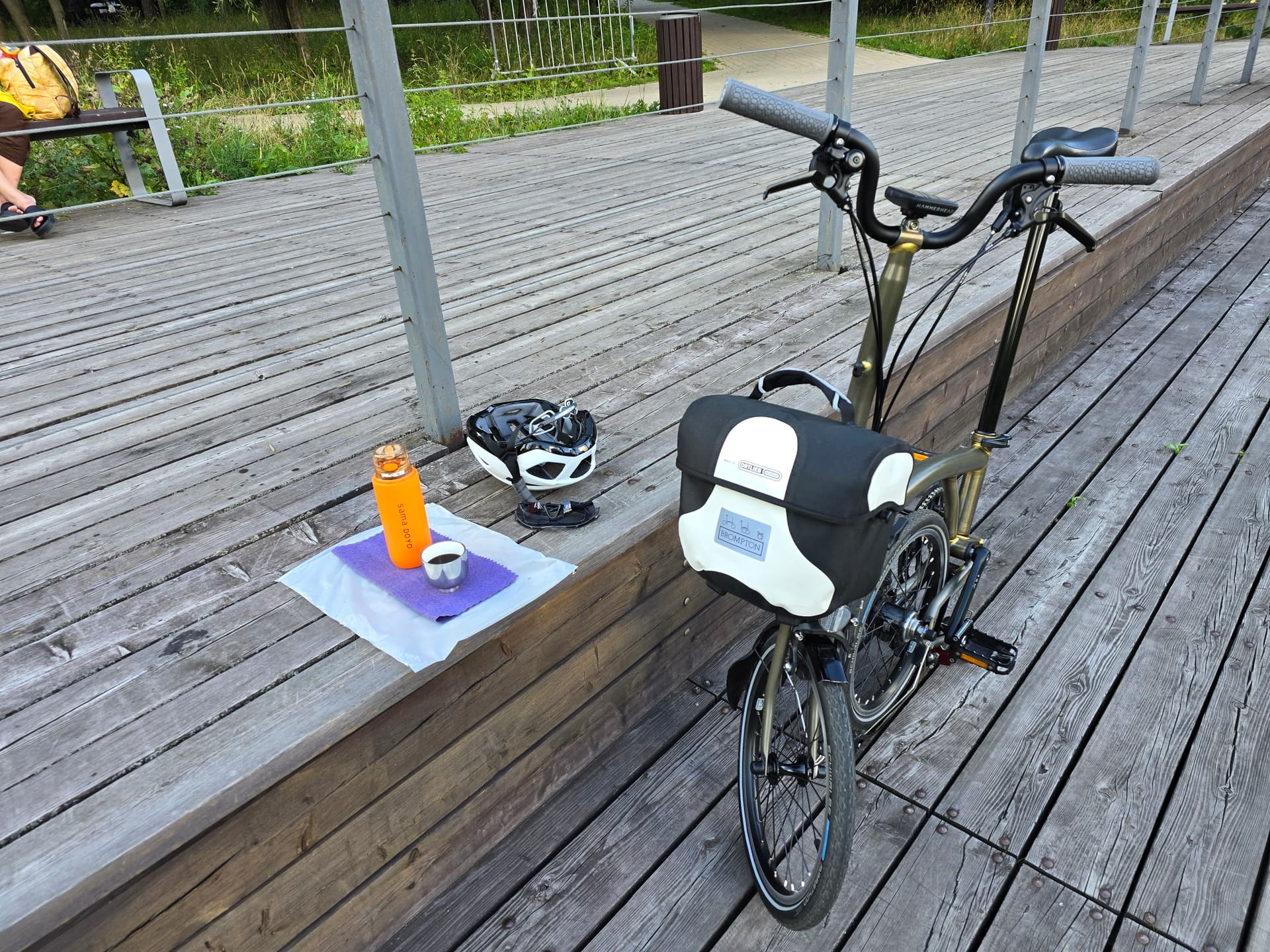

Прикрутил сумку на верхнюю трубу, теперь полный комплект, все бонки заняты. Можно просто кататься и получать удовольствие.
Сходу вижу, что на верхних перьях и вилке есть свободные :crazy_face:

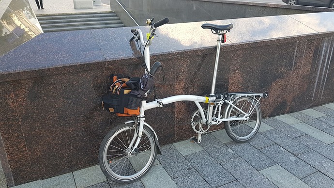

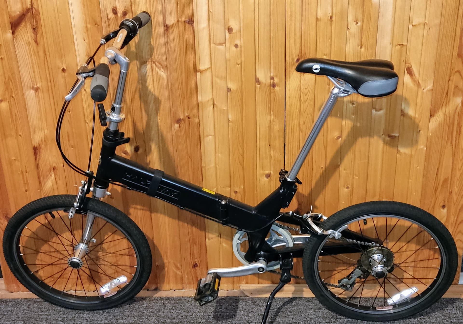

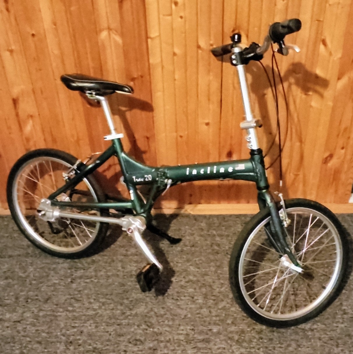

Дачное

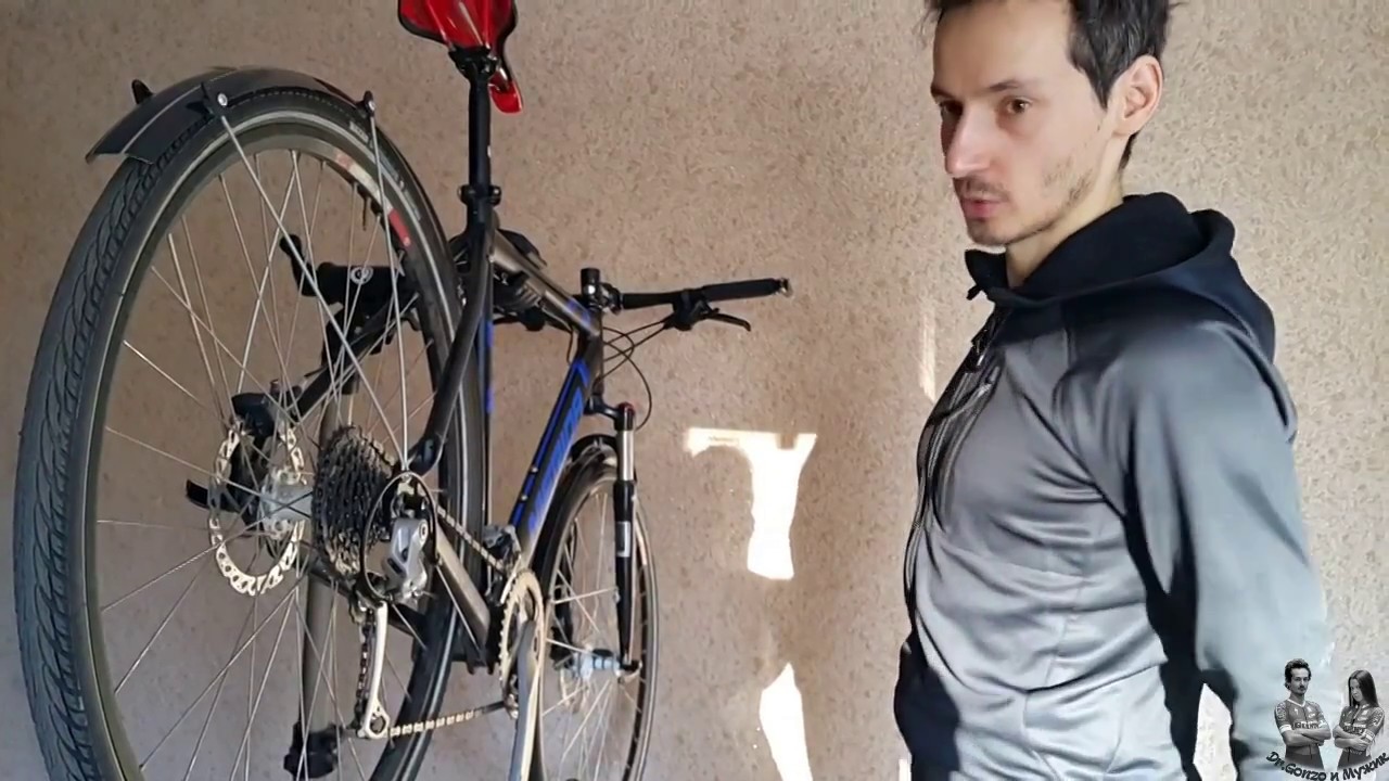

В этом видео,как раз затронута Ваша проблема.

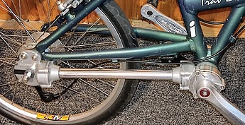

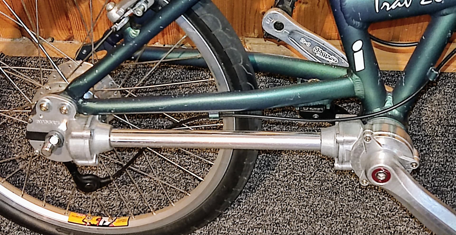

Ух-ты… Вещь! :+1:t2: Кардан! Не продаёте?
Кардан на складнях это редкость. Если будет время заниматься, сделаю красивым :slightly_smiling_face:
